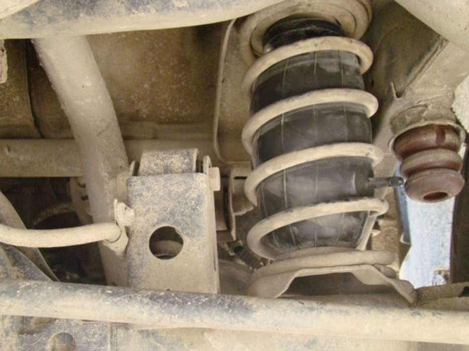

По причине меняющихся нагрузок и севших пружин думаю всунуть пневмо баллоны,хотелось бы услышать Ваше мнение.Затея довольно бюджетная посему привлекательная.Может есть у кого опыт пользования.
  • 127830039_5_1000x700_pnevmopodushki-dlya-toyotav-zadnie-pruzhiny-zaporozhskaya-oblast_rev003.jpg
