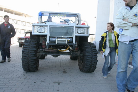

Відправлено 04 June 2007 - 13:17
Вариант установки ComeUp. Толи установлена на вертикальную площадку, толи на горизонтальную, провернув при этом редуктор на 90 градусов (говорят, что проворачивается без проблем на 9000-ной).

Відправлено 04 June 2007 - 14:19
Перегляд повідомлення
Да, редуктора проворачиваются для ориентации ручки размотки при установке.

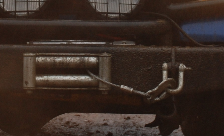

Відправлено 04 June 2007 - 17:41
у меня вообще на 45 градусов повернут что б ручка была доступна

Відправлено 04 June 2007 - 18:00
Macleod
Я не помню, а там что редуктор на 8 болтах?

Відправлено 04 June 2007 - 18:18
сам не помню - мне Пиночет ставил. видимо да, по крайней мере ручка под углом торчит, лебеда работает

Відправлено 04 June 2007 - 18:20
вот так выглядит. не сильно видно, но ручка на в районе передней перемычки, или как там оно называется
