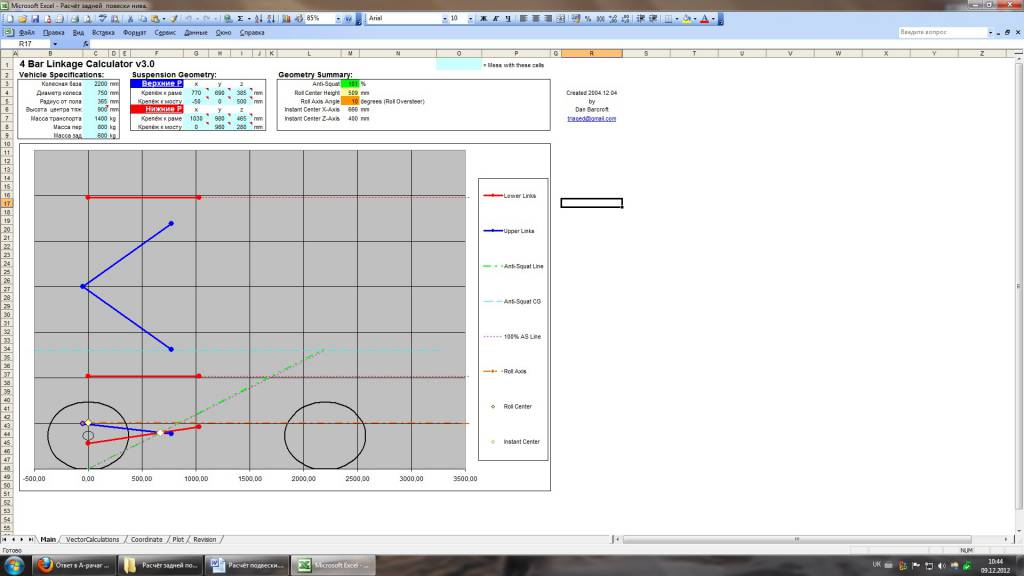

Так по моему хватит.Первая глупость это сравнить ниву и ГрейтВолл на исудзовсокой раме.Сделали на нивах молодцы. И я это учел. Ве остальное перелопатил не раз . И я не клоун которому тупо приспичело. Есть четкие расчеты по ГВ милости прошу. А нет тогда давайте не мешать процессу :303:А на обиженных и минусеров вообще не обращаю внимание. У каждого свой путь к высотам. :1:
Боюсь ты чётких расчётов на грейт вол не найдёшь.
Как вариант повывешивать подвеску проверить артикуляцию и ограничить все критические моменты ремнями.
Второй вариант-это взять у пиратов 4х4 готовую таблицу расчёта,пересчитать свою подвеску и сделать коррекцию.
Места крепежа рычагов у тебя есть,остаётся внести свои данные в таблицу и увидеть результат.

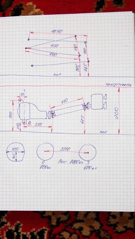

Если у тебя развесовка машины не 50х50,а перёд тяжелее можно значение «Anti-Squat» рассчитать 80-100%,при резком наборе скорости для такой развесовки полезный небольшой прижим авто,особенно когда входишь в поворот и хорошенько наступаешь на педаль газа,при значение выше 100% автомобиль пытается приподняться,и ведёт себя не устойчиво.
Вот пример нужных замеров для правильного просчёта.
И результаты расчётов таблицы.

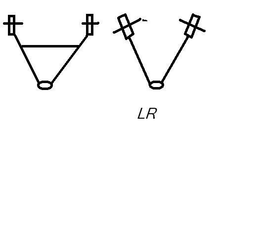

А А-рычаг я делаю для того что бы убрать болячку верхних саленблоков. На А-рычаге их просто не будет рвать потому как саленты работают только вверх-вниз .Кручение берет на себя шаровая. А то как будет ходить мост зависит от правильно подобранных пружин. Сейчас этим и занимаюсь.
проблема с сайлентамы так не решиться :273: чтоб эту проблему решить надо на раме сделать другие правильные крепленя для А-рычага... :179: в основном все проблемы и не доработкы от не правильного креленя к кузаву,в частности при установке на нивах...
я не владею автокадом или 3DМАХ-ом но наверное будет понятно а чём я... Aobra.JPG
вот так по правильному стоит на LR и работает без проблем уже много лет...
  • VOIN и Predator это нравится

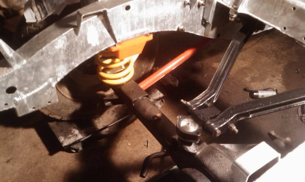

#53 БармалеЙ
БармалеЙ
  • Регистрация: 13 Apr 2010
  • 3197 сообщений
  • Город:Киев, Полесье
Отправлено 10 December 2012 - 15:00
Сделал замер скрещивания моста. Разница по сторонам 35см. Однако. Но до отбойника не достало. Промерял 33 колесо затирать ни где не будет. Сразу скажу что на следующий год планирую поставить 286х70х17. Ход А-рычага составил 6-см. При самом большом вывешивании хвостовик редуктора не падает вниз а четко паралельно раме. Вот где то так. Вечером кину фото :303:

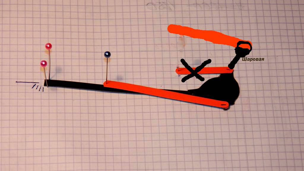

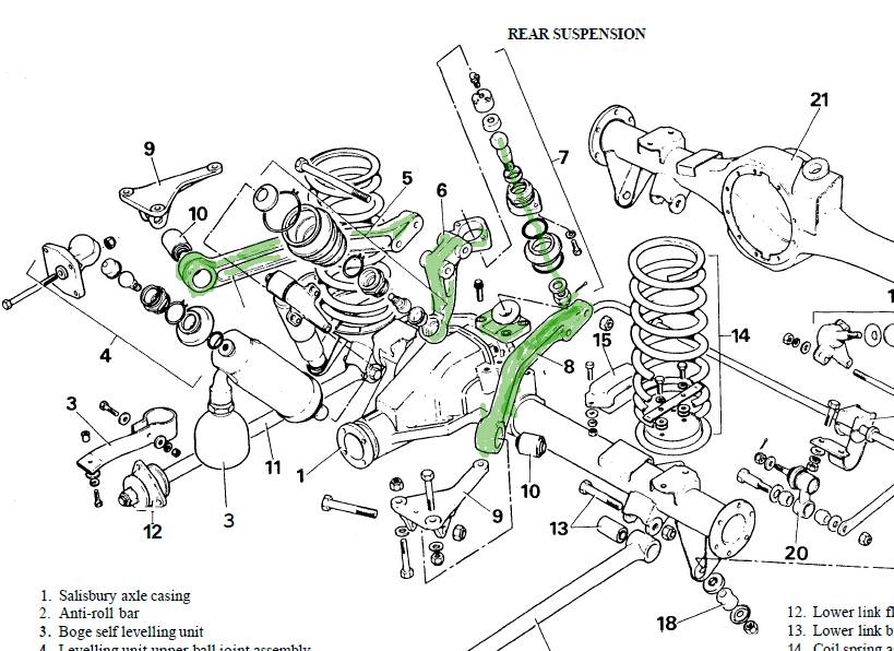

#54 VOIN
Отправлено 10 December 2012 - 17:27
Чтоб внести ясность о чём я говорю расмотрим работу стандартной подвески ,вид с боку.(И не важно ,а-бразная,четырёх- рычажка,пятирычажка,с этого профиля они работают одинакого.)
Неправильно ты нарисовал схему задка LR, прежде всего углы абсолютно неправильные и точки привязки неправильные. Также не должно быть жесткой связи А-рычага и луковицы моста!!! Во вторых: шаровая на А рычаге - это хитрое изобретение англичан! Она не только держит мост в одном положении относительно трансмиссии, она еще и немного удлиняет А рычаг и дает свободу корпусу редуктора(луковице) в случае необходимости, например когда мост опускается. Там стоит специальная шаровая, длинная, мощная и с большими углами поворота пальца. А сам А-рычаг не ровный, как у тебя нарисован, а с угловым поворотом в месте крепления шаровой, что тебе советую взять на вооружение. И третье: секрет еще в том, что для правильной работы всего узла крайне важны правильные углы и точки привязки: А-рычага, шаровой и продольных рычагов. Благодаря этой точно выверенной десятилетиями конструкции, придуманной англичанами, в Ленд Ровере нет ничего подобного чего ты ему приписал выше. Поэтому эта схема уже 40 лет ставится на LR без изменения всех ее деталей и копируют ее все кому не лень. Тоже самое тебе пытался пояснить zurabau в своем посте ниже.
Рисовать мне особо некогда, я вот на твоей схеме быстро чиркнул разницу, твой неправильный элемент зачеркнут.
+1
А что за демфер на редуктор? Делись.
Я уже два раза выкладывал схему устройства задка LR! Там на А-рычаге стоит демпфер (двухсторонний аморт) На короткой базе 90" он не ставится, а на 110" и 130 дюймовой базе он стоит по умолчанию.

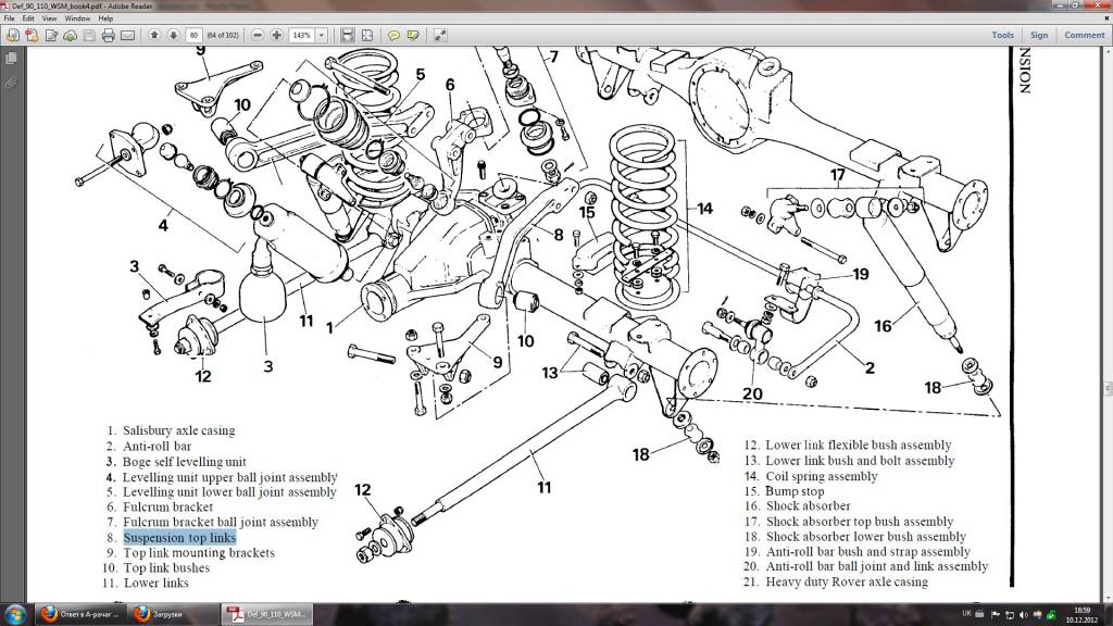

Кстати в схеме которую ты выложил деталь № 8 числится как рычаг подвески верхний(это я о"называй вещи своими именами").
И пропорции и место крепежа я брал там же.

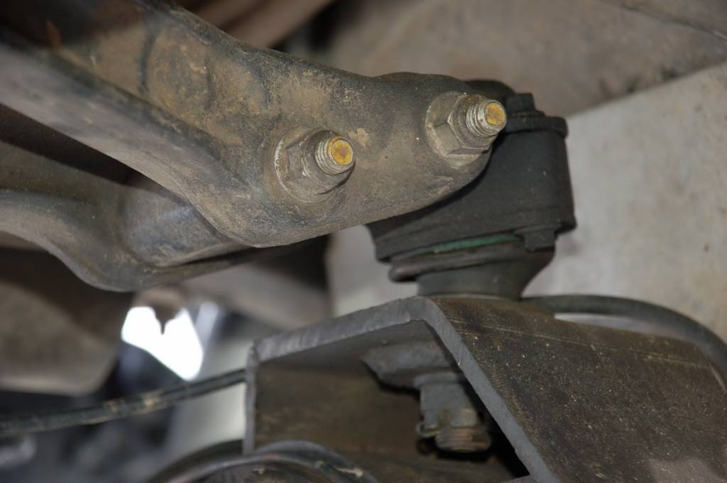

А по поводу исправления места шаровой а-образного рычага я в шоке, если у кого есть фотки этого узла киньте пожалуйста ссылку,а то я не смогу уснуть.
и вот здесь.. http://www.landyzone...ewal-65602.html

#60 БармалеЙ
БармалеЙ
  • 3197 сообщений
Отправлено 10 December 2012 - 21:02
Зура отличная ссылка. Заметили шаровая пальцем вниз и с небольшим уклоном в сторону мотора. А сам А-рычаг по соотношению к нижним рычагам завален креплением шаровой вверх. У меня именно так и вышло. Только с поправкой на то что у дефа редуктор я так понял сбоку а у меня посередине :303:
