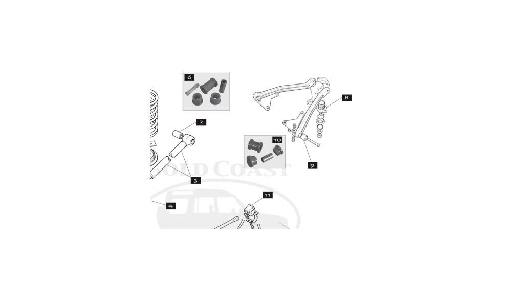

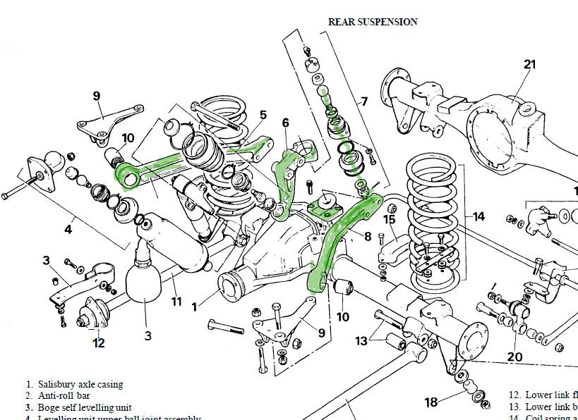

Может я в чем то не разобрался, парни вот я подумал а почему вам не воспользоваться уже готовой конструкцией самих авторов А-рычага LR. Ведь он успешно уже живет 40 лет на разных моделях LR в неизменном виде, почему длину плеч А-рычага надо делать по метру, когда родной А-рычаг у тех кто его придумал ну от силы 40 см и подруливания нет и в помине. И кстати, шаровая там тоже стоит верх ногами, пальцем вниз.
Эта схема не рассчитана на большие хода,уж больно короткий верхний рычаг,при вывесе моста(например во время прыжка с трамплина)луковица редуктора будет смотреть вниз,и длинна кардана сократится,это не приемлемо даже для умерено скоростной езде по пересечённой местности.
И подруливание с такой схемой при увеличенных ходах подвески будет очень чувствоваться.
Эт чёта я не понял - у Дефа-90 самый большие хода сзади из однокласников, я говорю о конфигурации близкой к стандарту т.е. с колесами 33-35"+2" - в таком варианте не хватает Хай-Джека на 150см, чтобы отрорвать колесо от земли! Если вывесить мост, то А-рычаг никуда не поворачивает никакую луковицу редуктора моста(между ними стоит мощная шаровая), а хвостовик кардана на редукторе находится в естественной для себя плоскости. При вывешивании моста(вниз) длины хода шлицов кардана хватает за голову в обе стороны.
При скоростной езде на пересеченке не возникает никаких проблем, если не строить из себя Шумахера, проблема одна, как у всех - центр тяжести и были моменты когда топили мы на всю катушку. И никакого подруливания у Дефа никогда небыло и нет в помине, и курсовая устойчивость отличная, несмотря на короткую базу 90". Это у тебя какое-то ошибочное мнение - я на Дефе 10 лет отъездил во всех позах и ничего подобного не знаю! Эта схема проверена десятилетиями и работает четко, как точный часовой механизм.

Извините что отвлекаю, но ни в Дефе, ни в других классических LR нет ни верхних, ни нижних рычагов. Там всего два продольных рычага и А рычаг! Никакая луковица никуда не проворачивается.

Это все такое..... Я о сутти - вы утверждаете что в Дефе есть нижние и верхние рычаги и луковица крутится, а мост опускается и кардан становится коротким и тд.... Вам же Воин ответил что это полная ерунда и ваши утверждения не соответствуют действительности. Вы наверно не разобрались, вверху Воин выложил схему подвески LR - это классика.
