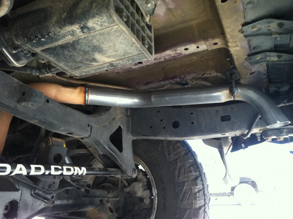

Прошу совета как поступить с выхлопной трубой FJейя. Дело в том что в одном и том же месте уже три раза ее загибал когда еду на дачу или с дачи, какой выход естЬ? Смотрел как на ТТ белых версиях с завода в бок загнуто, с моей так не получается загнуть. Где то тут видел фото короткой обрезанной, может кто то под скажет или фотку выложит, не запомнил как она сделана. Спасибо за подсказки.

Are high clearance tailpipe и всё. Или urd. Не помню точно
поясните плиз

Имеется ввиду сделать так
