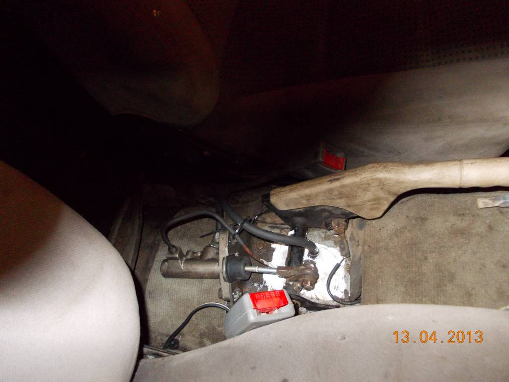

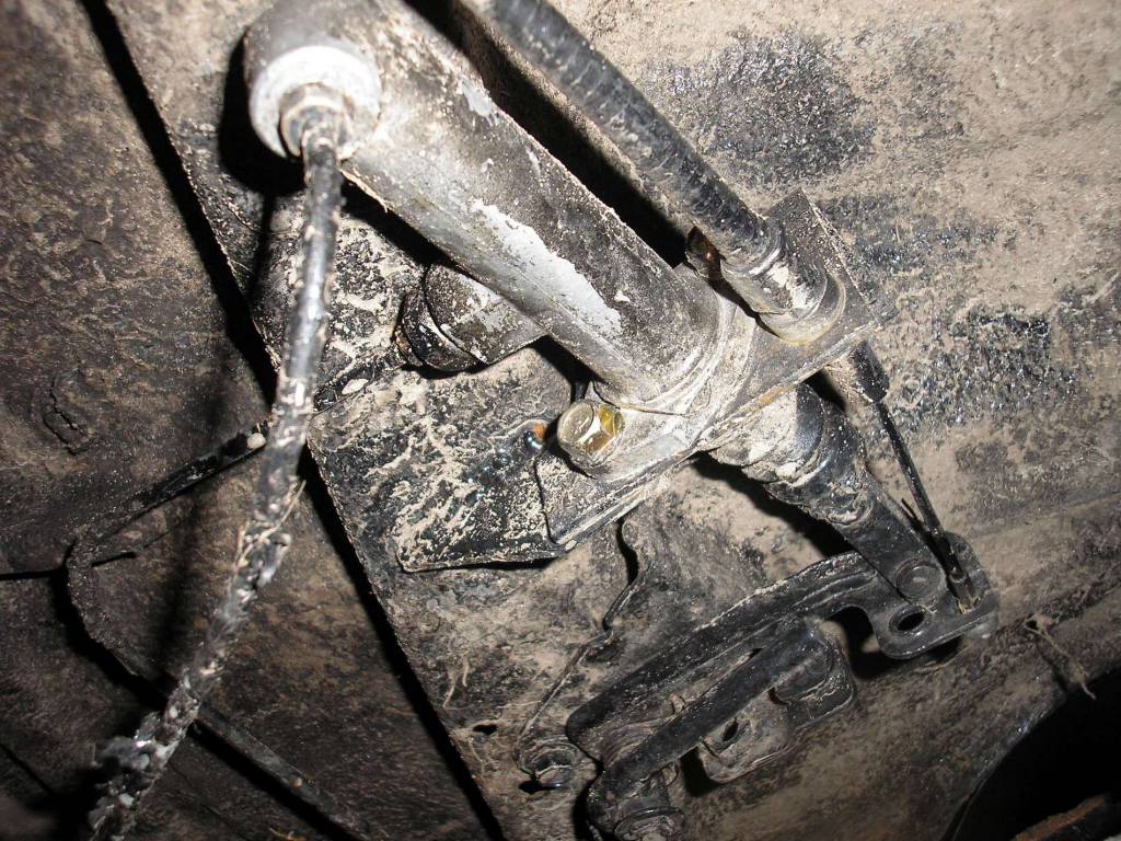

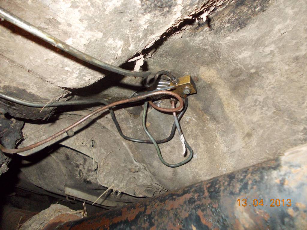

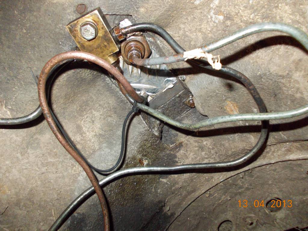

Відправлено 12 April 2013 - 18:19
Короче доделал я себе ручник. Завтра возьму фотик и покажу что получилось. Скажу сразу что из-за специфики самой тормозной системы пришлось поковырятся. Да регулятор таки выкинул. Заржавел наглухо. Позже вкину другой. Благо дело где то валяется. Зато теперь три щелчка и как вкопанный. Нет преславутых тросов и их детских колодок. Всем спасибо за идеи. Да кстати тормоза получше что ли стали. Наверно делитель таки заржавел наглухо :284:
#35 БармалеЙ
БармалеЙ
  • Реєстрація: 13 Apr 2010
  • 3196 повідомлень
  • Город:Киев, Полесье
Відправлено 14 April 2013 - 12:23
Немного фоток. Бар с подлокотником не переделывал. Стал на место как не бывало
