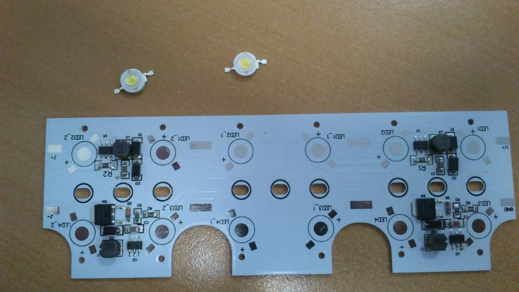

#91 Makar
Makar
  • Реєстрація: 29 Jan 2009
  • 61 повідомлень
  • Авто: FJ
Відправлено 23 July 2012 - 12:32
Давайте не будем спорить и определять световой поток на глаз....
У кого есть доступ к люксометру - я привожу 120Вт и 180Вт люстру и проводим все замеры.
С меня пиво или организуем скидку на люстру...
По герметичности - я бросил фото в теме по продаже.
Драйвера в них стоят 100%.... При изменении напряжения от 12В до 24В яркость не меняется... Вскрывал две боковины... видно катушку или трансформатор, пару резисторов и чип. Дальше не полез - надо срывать герметик со стекла.
Постараюсь приехать на Тихоход, у меня стоит 180Вт - можно будет пощупать вживую.
А это то, что дают по ним китайские братья. Ручаться за них я не могу.
Производит их "дочка" компании, с которой я регулярно вожу гелиосистемы (гелиоколлектора) и фотоэлектрические панели - крупнейший производитель в мире HIMIN Solar.
По качеству продукции "мамки" косяков пока не было. :)
Возвращаясь к драйверам....
Привез ремкомплекты, изучайте...
