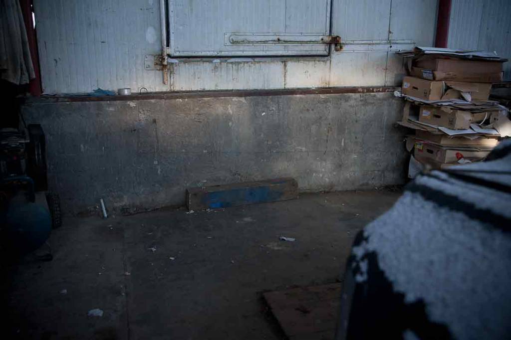

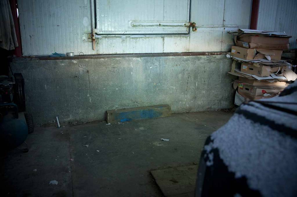

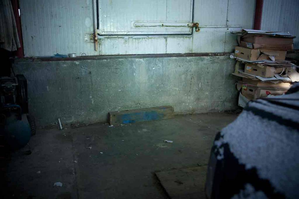

Выставляю фото для сравнения. Дальний свет галогеновый с лампами "осрам офроуд" 100 Вт, и LED люстра.
1 общий вид
2 диоды + галоген
3 только диоды
4 только галоген
Три снимка сделаны с одинаковой экспозицией.

#56 Grim
Grim
  • Реєстрація: 04 Oct 2007
  • 2157 повідомлень
Відправлено 16 January 2012 - 15:40
Лучше по возможности ночью в лесу сфоткай, вот там разница будет хорошо видна.
1 общий вид
2 диоды + галоген
3 только диоды
4 только галоген
100 Вт галогена вообще не видно, диоды забивают. Я вот вчера закончил собирать люстру на 35-ть 3Вт диодов. Делал края по 6 диодов с элипсными линзами 20х50 градусов для хорошей боковой засветки, а центр 15 градусные линзы, получилось что то среднее между ближним и дальним, так вот люстра на 35 диодов по заливке забивает основные фары ксенон + туманки ксенон. Свет очень приятный.
  • Eduardo це подобається

Как по мне, то фотки очень показательны. С такой люстрой весь главный свет просто отправляется ф топку - он просто ничего не дает по сравнению с...
Кстати, я поставил эллиптическую оптику(15х40 кажется) на 2 10вт светодиода и оказалось, что в таком исполнении светильники совсем не слепят встречных водителей - запросто можно пользоваться на дорогах общего пользования! А дальний свет(пучек 8 град) на светодиодах - просто жесть! Слепит всех на дистанциях уже около 500м! но 20 Вт дальнего света нормуль, а вот эллиптического света на бездоре маловато будет - думаю надо ватт 40 хотя бы, лучше 60.
