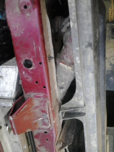

2017 03 23 09.00.30
2017 03 23 09.00.10
2017 03 23 08.58.52
2017 03 23 08.58.39
2017 03 23 08.58.27
2017 03 23 08.58.14
Доброго дня, на жаль не сфотографував процес установки, якість була б краща, інтеркуллер ставився тоді експериментально, але залишився по сьгодення, ше планую резинові шланги замінити на нержавійку і переварити впускний колектор або поставити із 61 Патруля.
