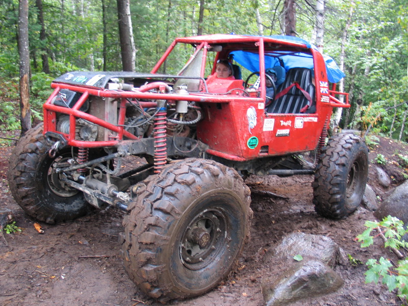

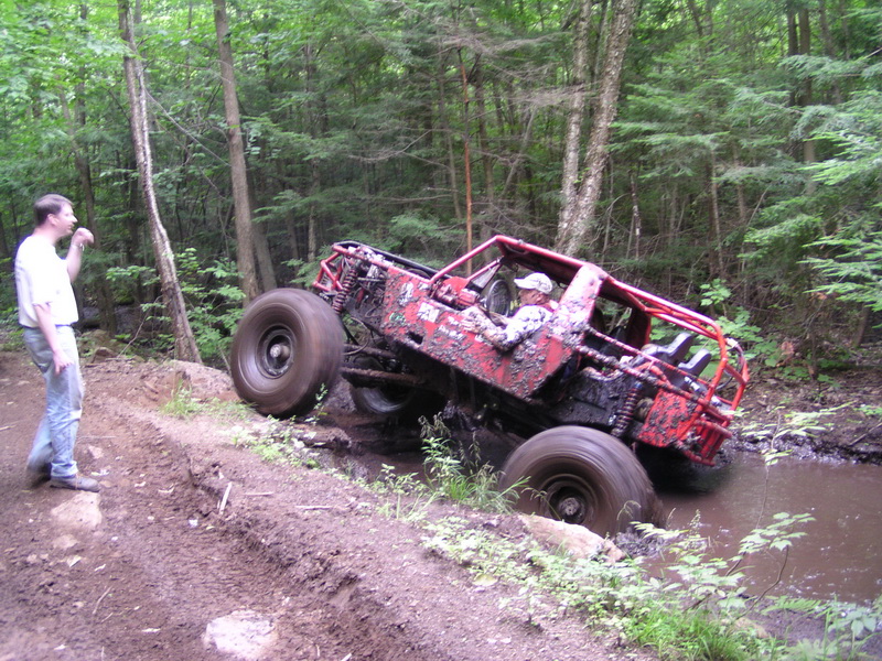

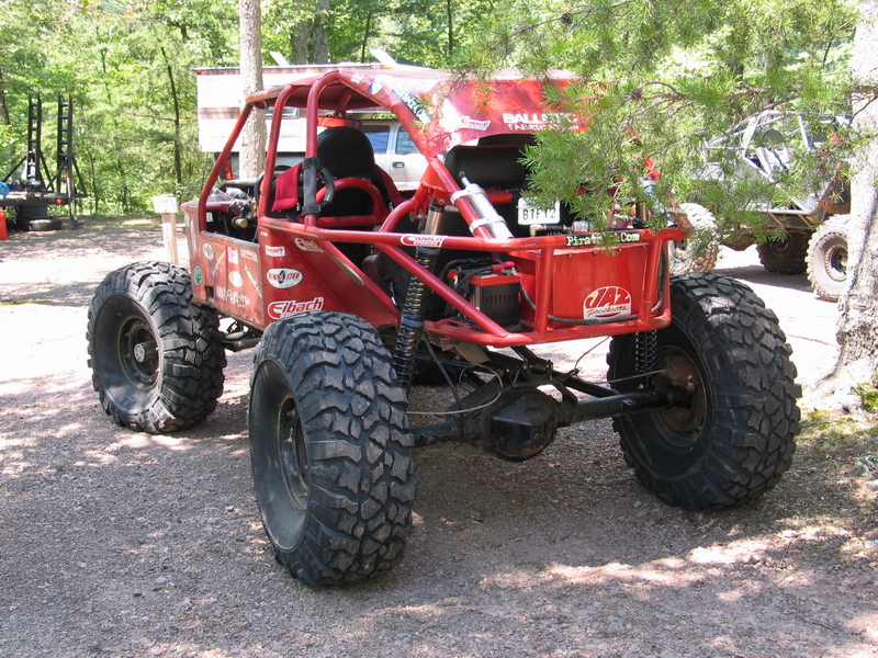

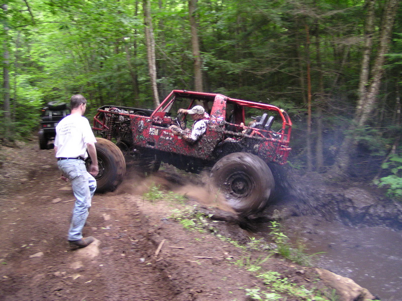

Америкосы часто используют раму от легкого внедорожника Самурай/Витара, режут, гнут, варят, короче переделывают ее в пространственную или экзоскелет еще.
К примеру машина БиллаВисты (Билл Анселл с Пиратов):
