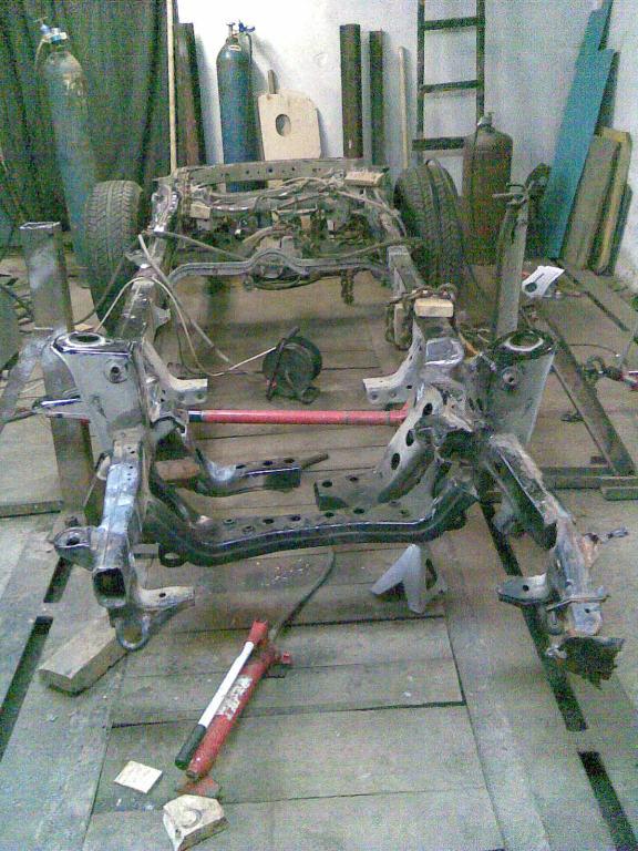

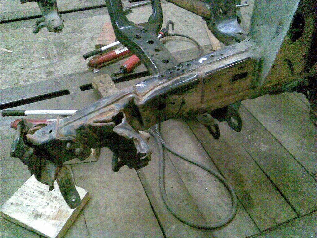

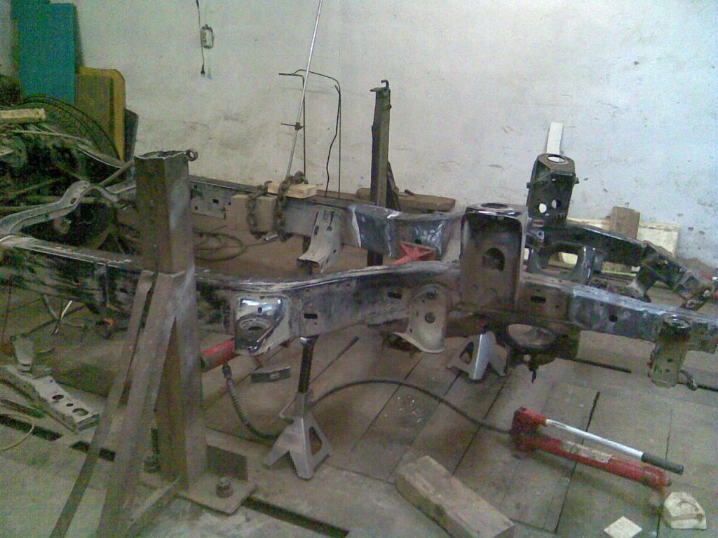

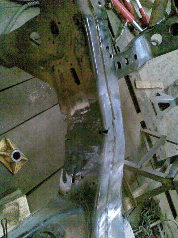

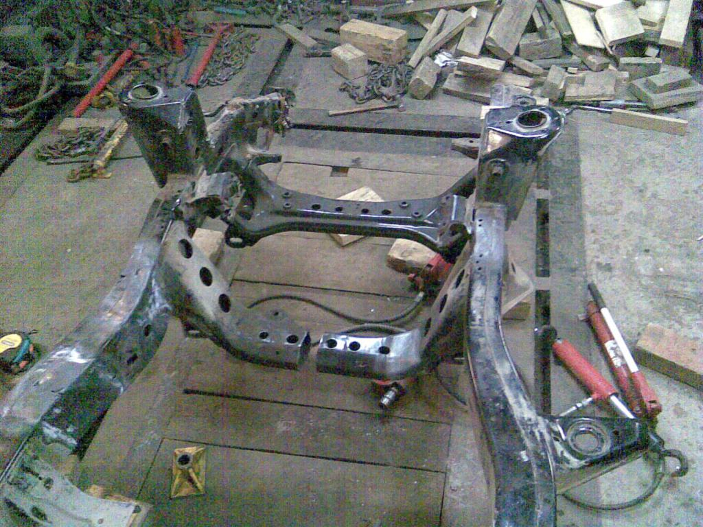

Ну просто не могу не поделиться приливом положительных эмоций, мужики!
На прошлой неделе раму из реанимации перевел о общую, привязали подвески,пригрузили двиглом и в таком виде отбуксирил на розвал(во зевак было). Когда забивал очередь, угломеры на меня двойную дозу времени выписали, а как пришлось-в половину одной вложились(всё ж доступно как и свежекрученое).Вердикт-всё в пределах нормы!!! А таскал к ним,собственно, для того,чтобы узнать где еще нужна доводка, а оказалось ии не наать.. Не сильно я расстроен был :200:
Так что теперь, могу сам уже давать консультации,в корорых ранее,как видите выше, ой как нуждался сам.
Но желаю, чтобы никому из Вас не понадобились подобного рода консультации!!!

Могу показать где-то средину процеса, больше как то не запечатлилФото232.jpg Фото243.jpg Фото235.jpg Фото244.jpg Фото245.jpg

По фотам вижу что поработать пришлось не мало. Когда прокатишься ты поймешь что проделана работа стоила того!
Еще раз поздравляю с логическим завершением восстановительного процесса!
