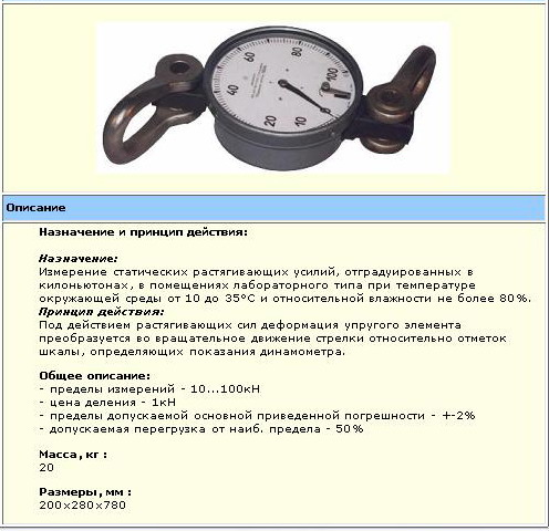

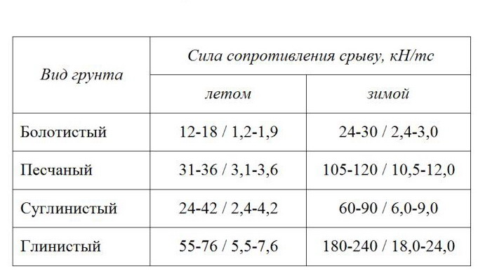

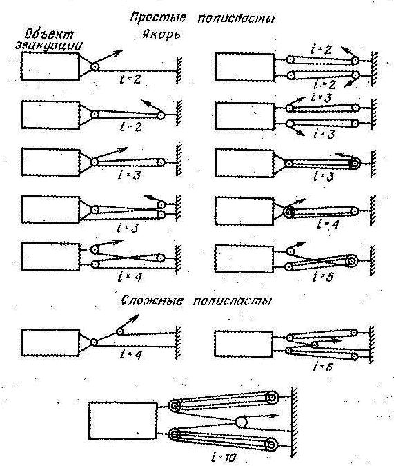

Было, приводил на форуме Сузуки-клаба табличку умную военную (см. рис.2), не сочесть за повтор, но и в этой теме продублирую = польза+. Речь идет о силе сопротивления срыву одного анкера (кстати, посчитав немного убедился, что эти показатели таблицы очень близки к, конкретно, моей приспособе в целом - для Джима хвататет и болотных показателей в лето).
В альбомчике подсадка использована для фиксации принципа работы и составных частей якорной системы, и тут пора добавить: Сергей, звонко мороженный грунт не кайфно строгать топориком из «положения, лежа под днищем», о лопате в том случае и разговор не вести, хотя глобально согласен с тобой, = и спичку можно забить в бетонную стену, дело лишь их количества и времени…

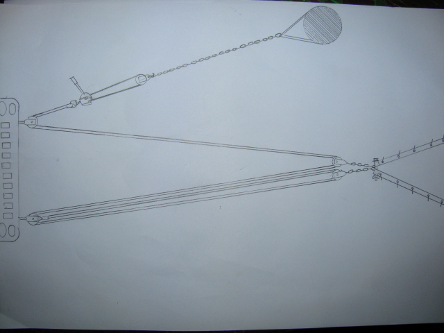

П.С.: Та де ж его взять тот ДПУ сотый (рис. 3), что поставит жирные точки по сомненьям тех или иных сторон?

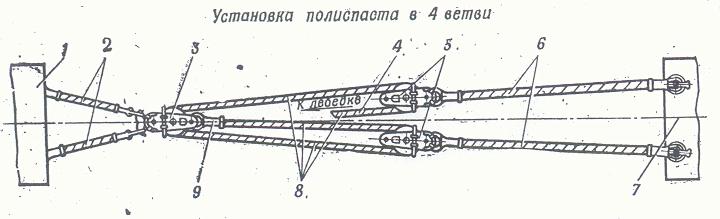

...а где можно посмотреть схему построения полиспаста (так как делаете вы).
Я представлял ее себе иначе, так как использовали в туризме-альпинизме. У нас ролики были по два на одной оси...
По осности роликов - это, что у кого есть в зипе, я пожалуй со временем пару сдвою и получится 3 (два одинарных под машинку и один на якорь сдвоенный для разнесения веток).
Вообще полиспасты это отдельная тема, однако поскольку они нераздельно связаны с якорями полемично сведЕние разговора о них к флуду.
Дальше веселые картинки, хоть там и полиспасты прошу учесть, что там формально присутствуют и якоря.
Этот в 4 раза умножает.

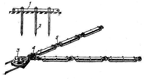

а вот такие они есть ещё

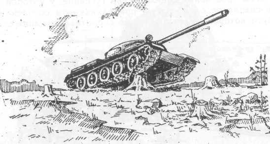

а такими танки якорят

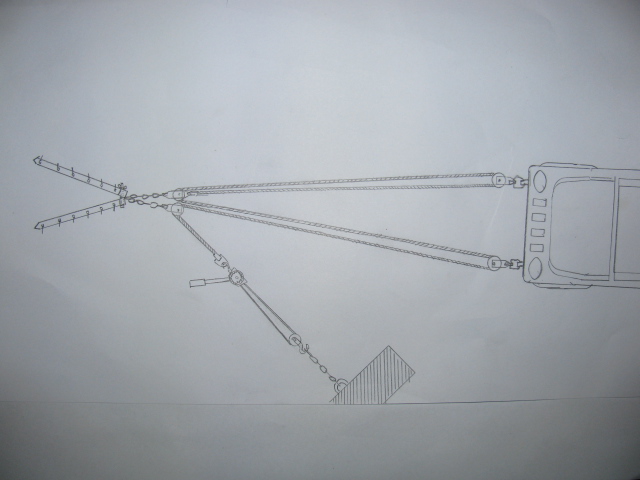

...И как выглядит сам алгоритм вытягивания?
!!! Пользователям с Варнами, Тэмаксами, Комапами и т.п. - не читать ;-)
с трудом застрял, разложил и собрал удлинители с полиспастом, вычислил место якоря, почти внатяг забил его, зацепил, распрямил и крути лебеду, выбрал допустимый ход шнура, скинул удлинители, и дальше. Лебедка ручная с малым ходом крюка? - цепь и "S" крючки для перехвата. Если есть об что сбоку - туда (как на рисунке), а нет так за сам якорь.
И бывает, натяжку дал заруль сел, прыг - и выскочил .
А эта конструкция очень интересна!
Можно довольно компактно сложить.
Интересно, но должны быть размеры анкера (длина, диаметр).
Посмотри, если есть - поделись.

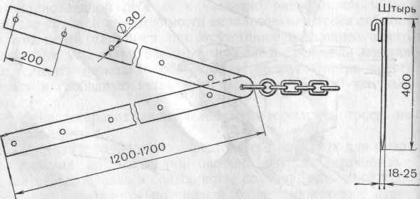

Точно скажут те, кто сталкивался с этим в армии.
Нигде нет упоминаний о размерах этих военных анкеров. Это похоже на военных – они дают готовое, воюй да и все… Типа, зачем тебе знать из чего выведены значения в таблице, или зависимости диаметров и сантиметров. Тихо занимались этим где-нить за Уралом.
Но из анализа рисунков и некоторых описаний можно сделать выводы: два расстояния между отверстиями анкера, (в нашем случае пластины треугольника) составляет длину штыря, (это подтверждается визуально во всех изображениях этого типа якорей, а иногда и просто в указаниях размеров, как на известном рисунке ниже).
Из воениздатовского рисунка якоря с роликом видно, что там 2 луча самого якоря составлены из трех ячеек каждый (анкеров). Видимо штыри укладываются в углубление, образуемое штампованным профилем анкера для компактного хранения в ЗИПе (по размерам подходят). Я так понимаю, в зависимости от плотности грунта, т.е. чем слабее грунт, в лучи якоря можно добавлять ячейки (анкера) и скажем, в болоте эти стороны треугольника могут содержать не по 3, а по 6 ячеек (анкеров).
Неясно одно, сама ячейка на 6 отверстий или на 3 (на рисунке вроде как на 6). Таблица, которая размещена выше, несет расчеты усилий для одного анкера (ячейки), т.е. в целом для якоря эти данные умножаются на количество его ячеек.
Таким образом, то, что мы видим на рисунке, держит усилие, значение для определенного грунта в таблице, умноженное на 6, и это само по себе офигенно…
Насчет жизнеспособности на фотках, предлагаю считать, что это всего лишь схемы, у кого транспорт тонна, а у кого 4, кому метр тащиться, кому 300, кому пару часов вкайф, а кому 30 сек. надо для дела.

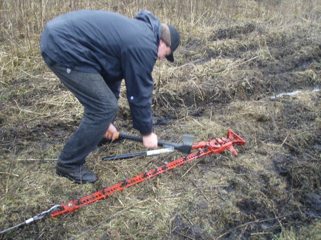

вот такой якорь испытали в субботу.
70ка сидела в торфянике задним мостом по верхнюю кромку диска, передок по ступицу.
торфяник с водой.
арматурины 10мм длина 1м
около 70см погрузилось легко руками, остальное забивали топором

а в результате вытянули, или поиспытывали и ушли за трактором?

вот такой якорь испытали в субботу...
Класс, творческий подход не может не радовать.
Компактно и мулифункционально.
Результат скорей всего положительный.
вытянули!
первая попытка- штыри забили не полностью- около 20 см торчало. дрек вывернуло, причем вверх пошла задняя часть (дальше от машины)
вторая попытка- забили почти до шляпки- результат - машина вышла, джек слегка ушел в землю местом крепления троса.
доставали гвозди так- вдвоем подняли заднюю часть джека и как ломом вынули все гвозди.
ps: в первой попытке машина была на ручнике :) зачем- не знаю, видимо машинально дернул :)
торфяник с водой.
Отличное решение и не надо много лишнего железа возить. Надо и себе такие штыри намутить.
