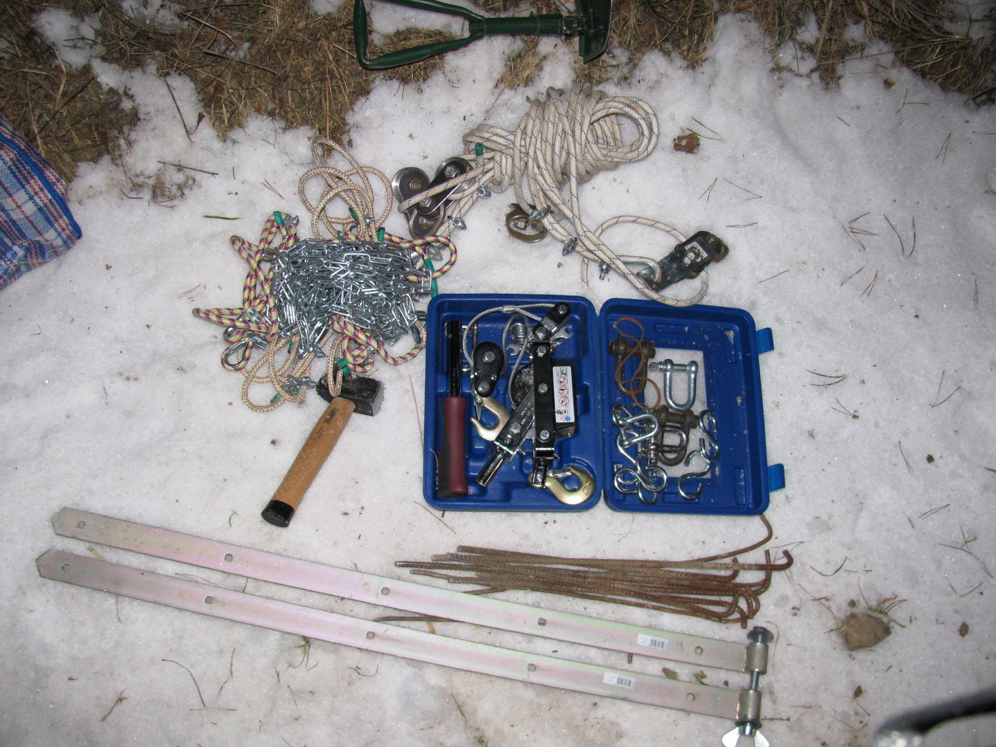

Бюджетный вариант на фондах «Эпицентра»
#65 SAIIIA
SAIIIA
  • Registration: 20 Oct 2008
  • 446 posts
  • Авто: Suzuki Jimny
  • Имя:Sasha
  • Город:Kiyev, МИР

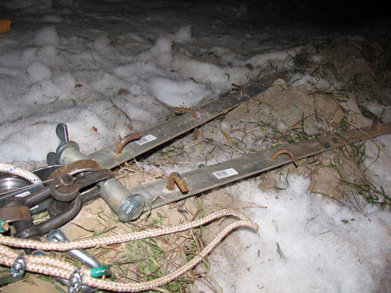

Posted 02 February 2009 - 17:41
Две петли-крепления на ворота, продаются в хозмагах с пятью квадратными отверстиями каждое.
+ 10 арматурных «гвоздей». (у меня некоторые просто из толстой проволоки 5 мм.
Длинный толстый болт с удобной закруткой.
#66 SAIIIA
SAIIIA
  • 446 posts
  • Имя:Sasha
  • Город:Kiyev, МИР
Posted 02 February 2009 - 17:50
Держит бетонно, в разных грунтах (пробовал на мокром песке). Для более тяжёлых машинок количество отверстий под гвозди можно удвоить.
Даже в маленьком багажнике места занимает щадяще.
В продаже есть петли разных размеров, у меня малые.
Забить штырь можно практически любой грунт, в т.ч. мёрзлый.

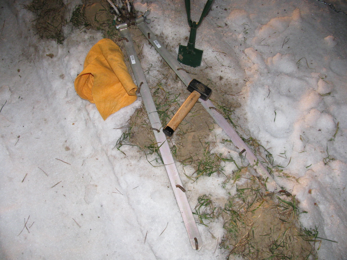

#68 SAIIIA
SAIIIA
  • 446 posts
  • Имя:Sasha
  • Город:Kiyev, МИР
Posted 02 February 2009 - 17:58
Хорошо в пустынных степях, где нет деревьев и камней для анкера.
Пользую с «мануальной» лебедой на 800 кг и полиспастом на 4 ролика. Цепочка 10 м и «S» крючки.
Система работает как на 2 анкера так и на 1 (т.е. между якорем и машинкой).
Усилия дикие, эвакуация, ну очень нежная.

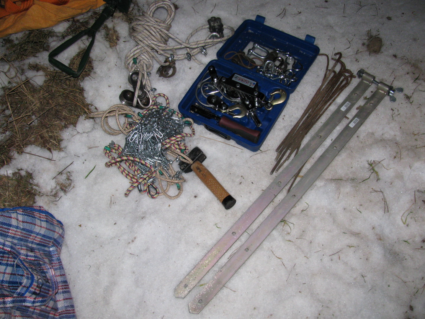

#69 SAIIIA
SAIIIA
  • 446 posts
  • Имя:Sasha
  • Город:Kiyev, МИР
Posted 02 February 2009 - 18:11
Вот такой наборщик отшельного ОДИНочки. Сам сможешь продернуться без ассистентов. Правда, медленно, так сать, «по стариковски».
Лебедка обычное Kenzo 800 кг, но усилия подобраны, так что на всё хватает с лихвищей. Более 4-х роликов опасно, т.к. начнет гнуть железо.
Вектор эвакуации по желанию, а не по Status Quo.
Во такое баловство.
Подробней в альбоме:
http://io.ua/7775991p

#71 SAIIIA
SAIIIA
  • 446 posts
  • Имя:Sasha
  • Город:Kiyev, МИР
Posted 02 February 2009 - 18:28
"...болта взять шпильку, слегка согнуть посредине а петли крепить гайками, то ноги разойдуться сильнее.
Шакл между петлями и тянуть в сторону ног..."
Имхо не надо ничего разводить и тянуть именно в сторону как на фото.
Система построена после анализа военной литературы по эвакуации колесной и гусеничной техники. Там надежно предлагают. Отсюда, подумав, что лучшее - враг хорошего решил от "инструкций" не отклоняться.
На фото этого нет, чтоб развести ролики цепляю их за болт на короткий кусочек цепи.
