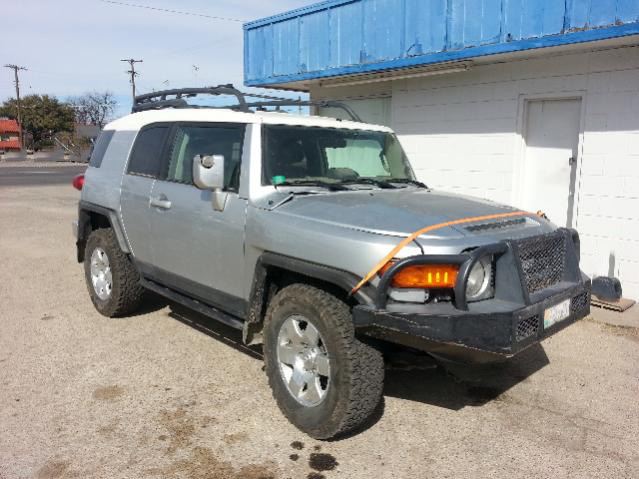

Заехали к нам машинка фуджик, не поверите, вся передняя часть смотана скотчем. Как выяснилось кузов спереди полностью отвалился, я еще не встречался с таким!! Вот думаем что с этим делать :303:
Полностью морда отвалилась, есть проверенная схема как это качественно восстановить..

Присоединяюсь, интересно глянуть что произошло.
Первое время было так, но это первая ступень когда просто капот не закрывался, замок не доставал до ответной части, потом оторвались шланги.
