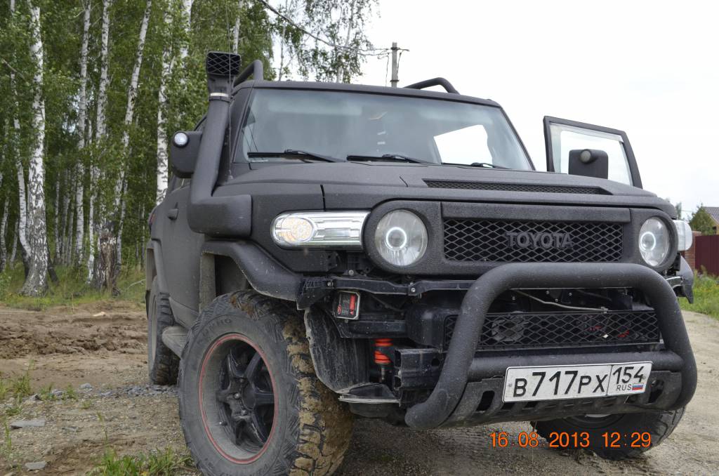

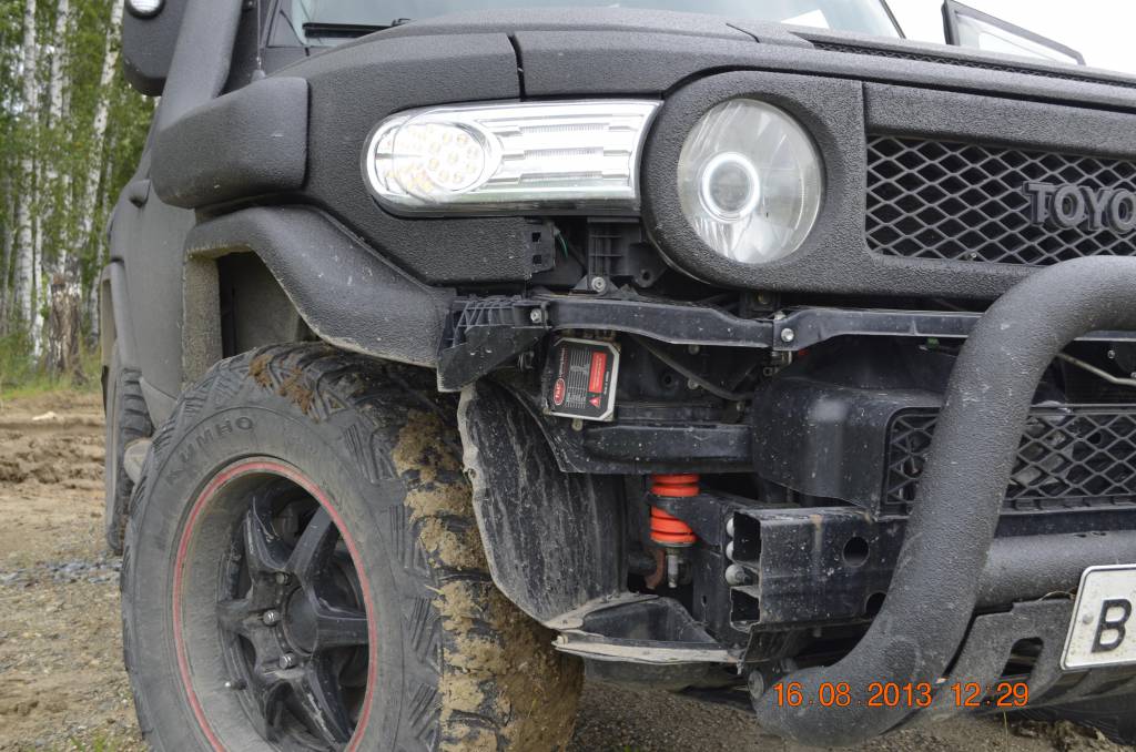

Отправлено 16 July 2013 - 10:42
У нас уже вторая машина, впечатления обычные, даже сказать что чуть жестче нельзя. Видно зависит от размера шин, у меня стоят 285/75-R16. С такими шинами вообще не заметны изменения. Вообщем наличие удовлетворения на лицо, машина товарища уже прошла четыре месяца с таким комплектом.
