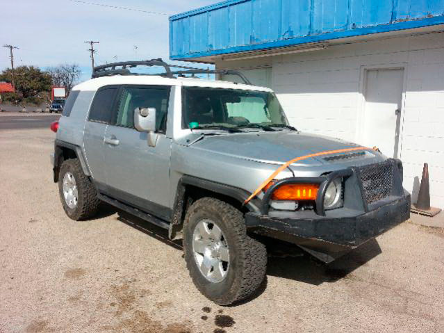

Спасибо за ответ Борис, хочу верить что причина трещин устранена. Езжу уже со спокойствием в душе, но все же лежачих побаиваюсь. :330:
Не сомневайтесь, езжу с подушками с 2010 года и один из первых поставил фендеры, эксплуатация очень активная - держит 100%!. А на первом Фуджике 07 года были разрывы аж до самого низа, вся морда отваливалась и гуляла во все стороны, капот не закрывался и приходилось привязывать ремнями типа как на картинке, потом все заделали поставили усиленные подушки и фендеры, новый хозяин ездит уже два года и все отлично.
