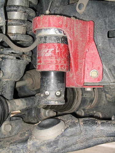

Из демпферов-отбойников у нас вот сейчас еще есть три таких комплекта, это для экстрима кто быстро ездит по полям, короче для ралли-редовиков. Оч. классный вариант, два уже правда куплены в прибалтику, а один еще есть, шикарный гидравлический отбойник с регулировкой. Есть у нас отбойники и попроще, резиновые, просто они помягче чем штатные у ФЖеев.
Ну а если сели пружины - лучше заменить сами пружины, если продолжать ездить на севших, то удары от дороги через подвеску будут разрушать несущие части рамы и кузова!!! Это наверно издавно всем известно еще по москвичам и жигулям.. Тогда резонный вопрос - зачем тратиться на п/у проставки под пружины, разумнее заменить просевшие пружины! Проще, побыстрее и выгоднее для техники поменять их, а пока не поменял ездить осторожно, тихонечко объезжая ямы и лежаче полицеские, чтобы исключить удары. У меня когдато лонжерон на ВАЗе тоже лопнул, именно по этой же причине.

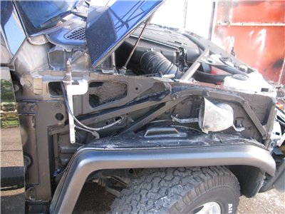

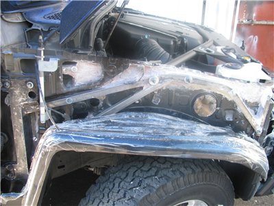

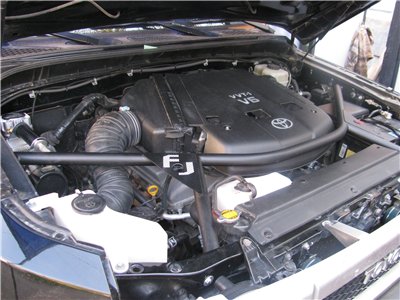

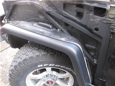

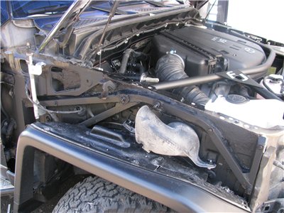

а что можете сказать по поводу такого усиления?

#319 VOIN
  • Реєстрація: 08 Jan 2005
  • 12493 повідомлень
Відправлено 23 November 2011 - 13:38
Еще раз пишу - что этот каркас на 100% подтверждает правильность моей теории причин появления трещин в фартуках эфжеев.
Да, это усиление укрепит связь кабины и "телевизора" на морде, хотя все похожие силовые варианты в одном ключе и подобных конструкций оч много. Но - все эти способы сопряжены с кучей работ, разборками авто, сваркой или сверлением большого количества отверстий, что ослабляет сам кузов и требует доп защиты от коррозии. Такие способы усиления приемлемы, когда большие затраты оправдывают себя, например автомобиль эксплуатируется в экстремальных условиях движения по горам и камням, с большими скоростями по пересеченке. Для повседневной жизни такой каркас с множеством вваренного железа или прикрученных труб под капотом совсем не радует глаз, типа машина как в гипсе... Ваш вариант требует как минимум сверловки 25 крупных дырок и частично сварки.
- Всю эту чудовищную конструкцию с легкостью заменят наши фендеры, с установкой на штатные места без разборки автомобиля и с минимумом затрат времени и вы об этой проблеме забудете!
Я бы советовал всем подходить к решению проблемы с точки зрения разумной достаточности, особенно для гражданской эксплуатации, хотя в реалии некоторые всю жизнь гоняют по городу с силовым бампером 70 кг весом и лебедками, никогда не выезжая за пределы города, да есть и такие - каждому свое.
Убежден и это подтверждено практическим опытом что для обычной эксплуатации с охотой, рыбалками и повседневной жизни необходимо заменить штатные на усиленные подушки и установить фендеры на брызговики - и вы об этой проблеме забудете! Вот меня спрашивают часто: с чем я езжу и есть ли у меня трещины... У меня стоят п/у подушки, езжу с ними оч давно, трещин нет, а демпферы свои отдал приятелю у которого появились трещины на фартуке, но в скором времени тоже подстрахуюсь и поставлю фендеры.

машина эксплуатируется в достаточно жеских условиях!но не соревнования по убою! хотелось бы услышать ваше мнение! насчет подушек уже понятно!а вот показанный мной вариант не имеет элөтов сварки подойдет ли он или тупо приваривать тоетовские усилки с 10 годаи еще если передние подушки будут жестче не получиться ли так что все вибрации рамы будут передаваться на слабую морду что ускорит процес отрыва?
