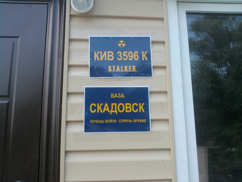

100 метров от Московского моста. Сейчас достраиваю бар. Должно получиться здорово - продумал даже подвесные бокалы к потолку.
Чтоб её двигать - достаточно и 30 кобыл будет... Но 50 надёжней. Не было мысли поставить двиг? Тогда будет полная автономность и возможность подогнать куда угодно...
Двигла пока нет, есть друзья с катерами. С другой стороны, как бы и нет необходимости выходить на ней в плавание. Если будут проблемы со стоянкой, отшвартоваться и перейти на новое место особых сложностей не составит. Но двигатель тянет за собой определенные изменения в судоходном билете - соответственно уплату транспортного сбора. Да и парусность у нее теперь не кислая от такой надстройки. Да и менять вид из окна пока не хочется...

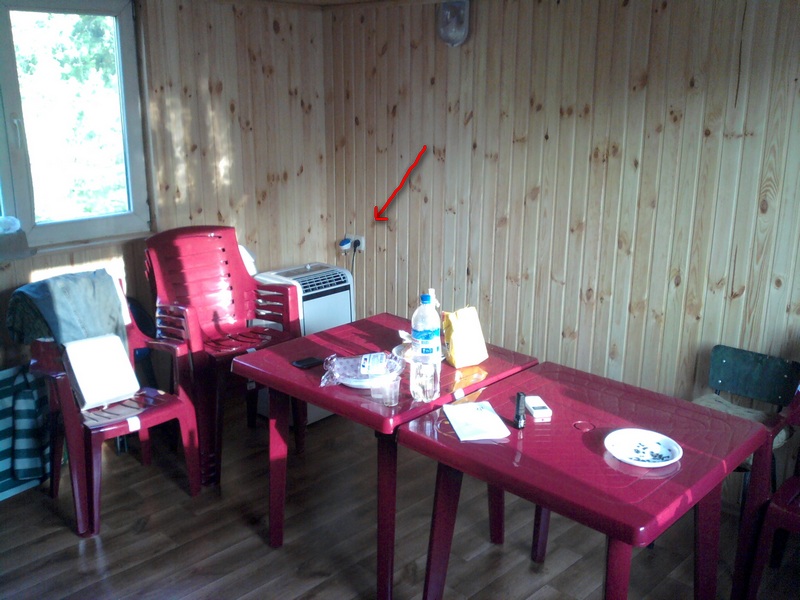

Лично я поставил мобильный кондиционер - зима-лето. Но многие ставят небольшие финские печи на дровах и живут там всю зиму.
Вообще-то интересно получилось. Самый настоящий дом только в миниатюре. Материалы использовались с акцентом на небольшой вес, чтобы не снижать плавучесть. Потребители энергии с минимумом мощность, но с максимальной эффективностью в работе. Я, например, поставил насосную станцию с мотором в 350 Вт, чуть-чуть не тянет преобразователь 12/220 V, не хватает пускового, а так работает - ну просто отлично. Бойлер - на 2 сухих тена, чтобы иметь возможность экономии электроэнергии. Пришлось, конечно раскошелиться на генераторе 4кВт. Расход около 1 литра в час. Жалею, что сразу не подумал о резервном питании от аккумуляторов, вернее я его уже сделал, но можно было бы все спрятать за вагонку.

ага, пасиба.
Я так понимаю ты еще не зимовал в этой штуке с мобильным кондиционером?.
очень сомневаюсь что "это" сможет обогреть.
Да и я так понимаю ты там жить постоянно не собираешься? или я не прав?
если не постоянно то как же быть с отоплением когда тебя нет?
без отопления все быстро прийдет в плохое состояние из-за перепадов температур, в следствии чего будет постоянно плясать влажность и выпадать конденсат. Ну какие траблы от сырости я думаю говорить не нужно.
просто если использвоать от случая к случаю то "буржуйки" хватит за глаза...
а если создавать комфортные условия - нужно думать...
заметил на полу ламинат - он может первым пострадать зимой...

В большей части решения черпались из опыта старожил, тех, кто зимовал даже без такой штуковины, хотя она конечно в большей степени приобреталась для летнего периода.
На полу линолеум.

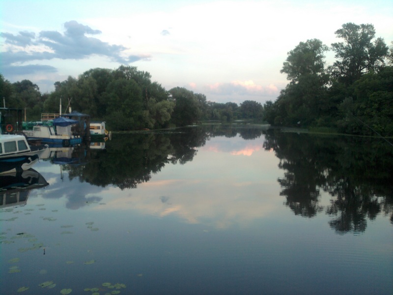

Да, в ближайшее время будет стационарное, пока генератор.
Это не совсем боны. Это магистральные газовые трубы. Соответственно нет лючков. Длина 12 метров, диаметр метр, толщина стенки 10 мм. Трубы мощные, но за счет веса (3 тонны каждая), конечно снизилась немного плавучесть. Трубы новые. Проблем с коррозией быть не должно. В наших водах коррозия 0,1 мм в год. Но идея с бутылками правильна, для других будет пожалуй актуальна.
Кстати, вот фото стоянки.
