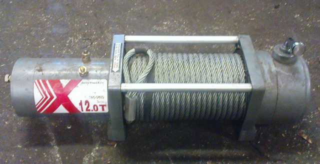

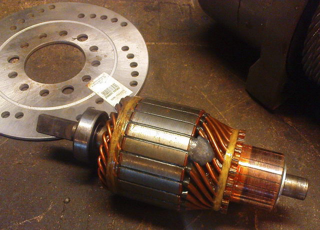

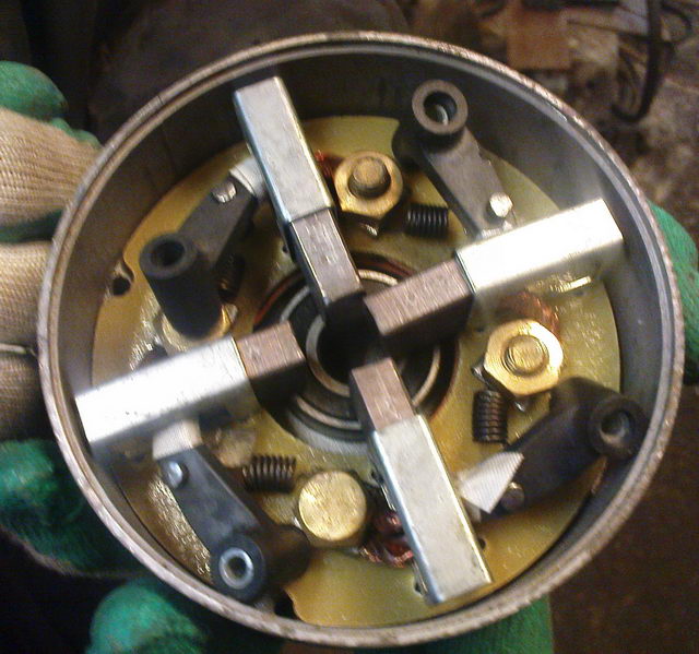

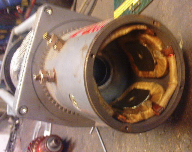

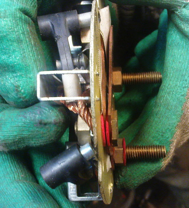

Потратил совсем немного времени чтобы собрать немного информации с разных источников и понять что это за лебедки X-duna. Все достаточно прозаично - производят в Китае по заказу некой российской фирмы, качество пока не очень....
.... разобрали новую, фотки прилагаются, качество очевидно..двухскоростная лебёдка, на повышенной передаче возможна лишь смотка свободного троса, в оффроуде ее практический смысл минимален. Две передачи не нужны. Нужна одна - быстрая и мощная.Двигатель переусложненой конструкции со встроенным тормозом внутри, мотор по размерам меньше чем у конкурентов (а сверхпроводниками и нанотехнологиями там не пахнет) полагаю что он либо слабее по мощности, либо имеет меньший ресурс На вид по размеру примерно как 6500-8000 на Т-Мах и странно что при этом лебедка имеет индекс 12000.
Особо отмечают очень ненадежный щеточный узел с использованием пластиковых коромысел щеток,можно представить что с ними будет при нагреве на больших нагрузках. Многим известен косяк в лебёдках КомАп где используется капролоновый изолятор - честно говоря узел менее отвественный чем коромысла щеток в Дюне, так вот - это самая расходная деталь в КомАпе - где при нагрузках изолятор плавится и дебеда идет в отказ. Более того деталька не оправдано дорогая и дифицитная...
