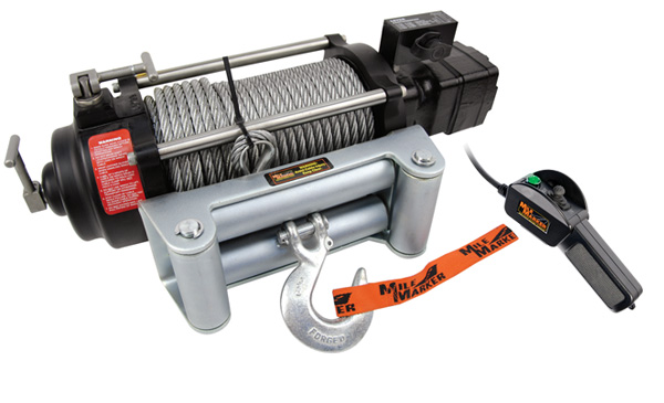

Абалденная штуковина, смотрю и слюни пускаю.
Володя, я слюни пускаю на страничке Mile Marker, рассматривая двухскоростную HI 10500... Эхххх... Как мало надо человеку для счастья... :82:
Да гидравлика - супер, но блин к ней же надо кучу всего еще приделывать: насос, гидроаккумулятор, радиaтор-бачок для жидкости, клапана...
Такая будет дето 1610-1630 тут стоить - дороговастенько.

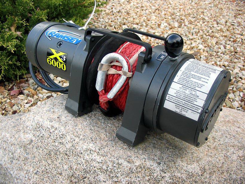

А кто что скажет по такой лебедке, предложили из Штатов, она б-у выглядит как новая, цена небольшая, но я вижу что она не электро а гидравлическая. У кого то есть что то похожее и как ее подключить к обычному внедорожнику?
