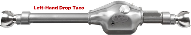

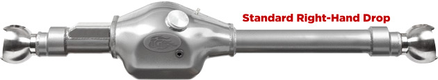

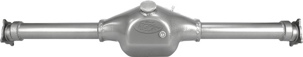

Так какой мост нужен, тоесть какое расположение луковицы дифа? Левое или правое? Существуют как просто чулки мостов, так и в сборе, со всем чем надо и очень усиленным...
Вот такое есть:
Ну и задний тоже есть.
Вообще есть киты для SAS = Solid Axle Swap

Нужны как на первой фотке-луковица со стороны водителя. Хотелось бы чтоб передаточные числа совпадали с задним мостом . У кого есть какое предположение на этот счет, пожалуйста поделитесь. А мост на фотке очень интересный и симпотный.

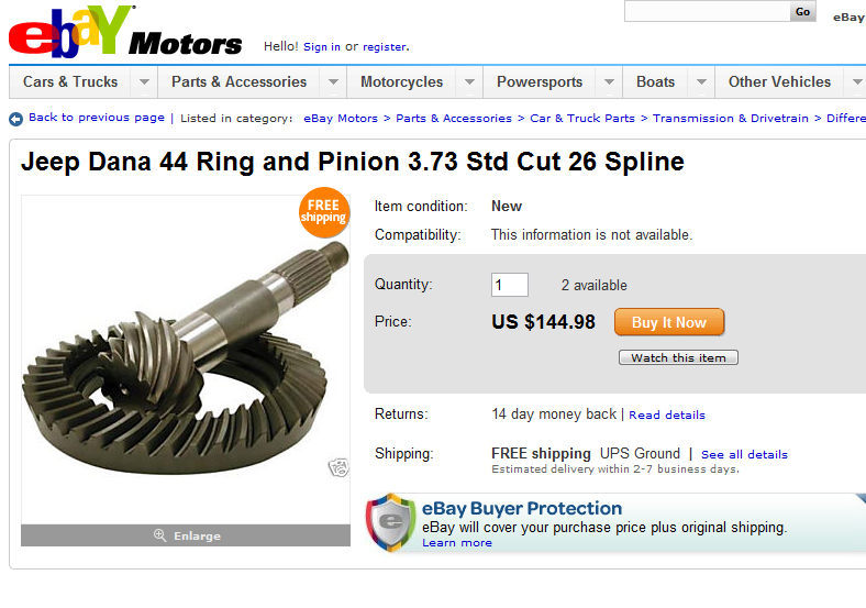

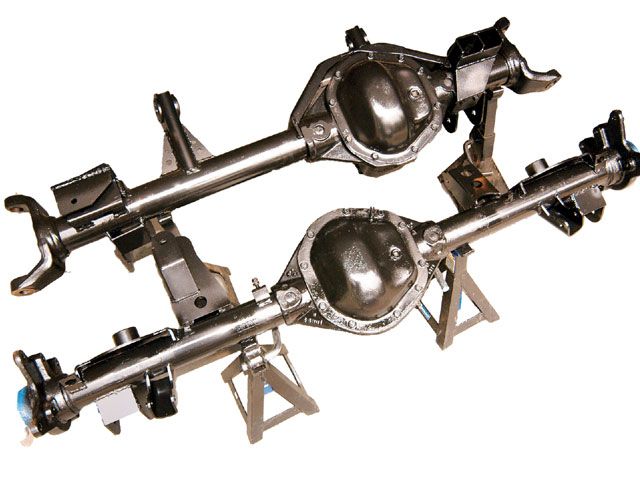

Dana 33/30 = выброшенные деньши, слабенькие они будут для Фыжыка, надо брать пару Dana 44 - перед и зад, а потом еще фаршировать их правильными внутренностями. Вот такие:
