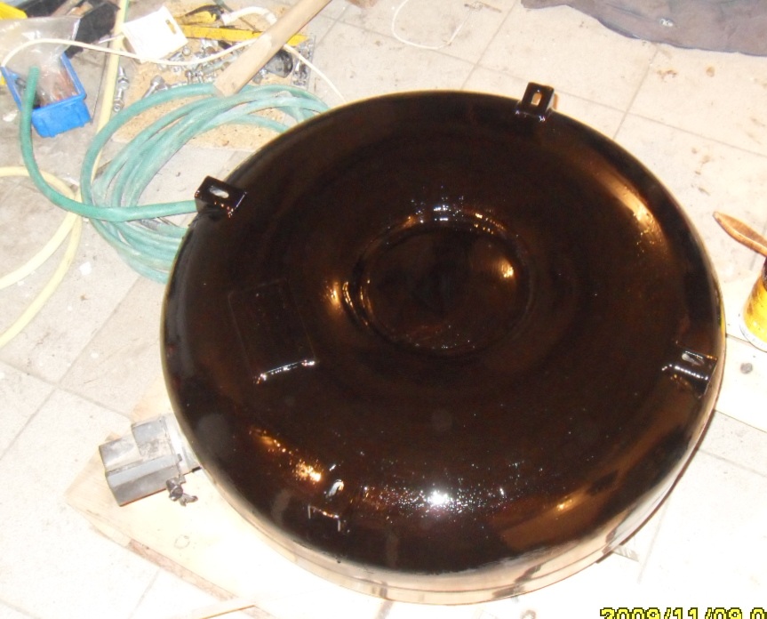

Cнизу между рамами становится и круглый баллон объемом 74 литра, все очень красиво четко и практично. ничего не выпирает, Становится на штатные места....тока надо помучится с креплением....Мы своими руками поварили каркас -ничего невозможного нет (по городу гоняют 2-е TT SE с такими креплениями)---раму не сверлили ВСЁ СТАНОВИТСЯ НА ШТАТНИЕ МЕСТА. Расход ГАЗА от 16 до 20 литров на ТТ SE.... :482: сейчас ГАЗА на 200 грн. хватает на 180-200 миль, езжу на BFGoodrich Mud Terrain 265/75/16 :503:
Подскажите какого поколения установка и сколько стоит само оборудование? И еще куда устанавливается заправочная пробка?.

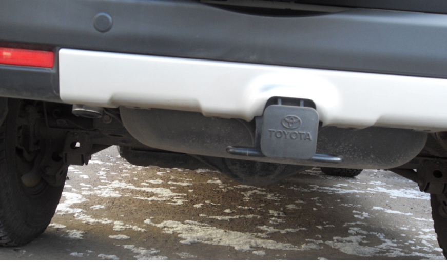

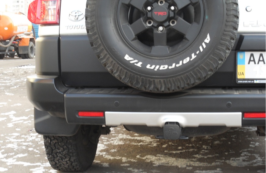

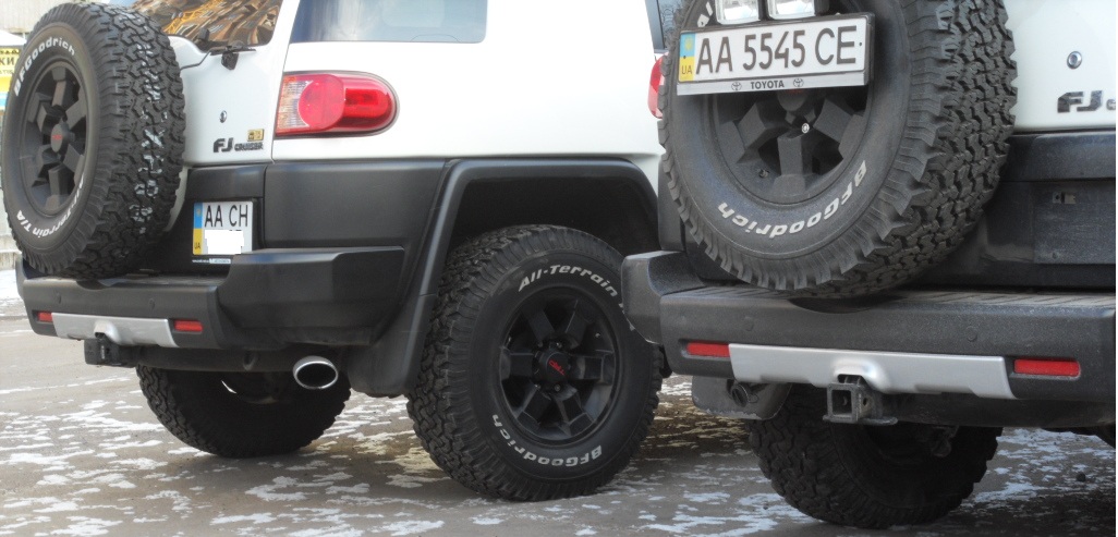

4 поколение....стоимость в районе 8000 грн...я ставил за 1200 У.Е.
На фотках 2 варианта установки заправочной пробки... у меня выпирает а у друга снизу....на фотках хорошо видно обе варианта....я буду свою переделывать так как у друга
Ребята! Хочу снова подчеркнуть что я ничего родное не трогал и не сверлил.... если перенести ящичек который снизу стоит то вы можете выиграть ешче сантиметров 5 а может и больше....забыл сказать одну ушко все таки надо будет отпилить болгаркой...на этой фотке видно..вроде это крепление зашитки... :182:

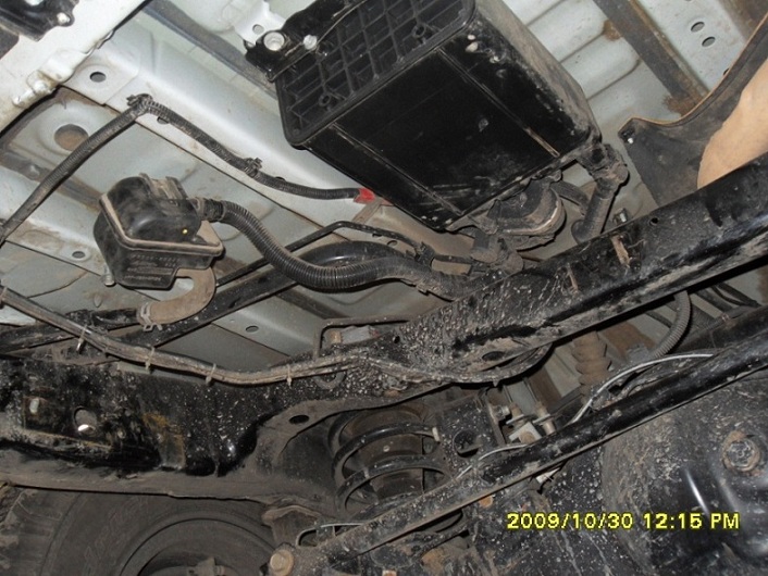

#245 VOIN
Отправлено 21 April 2010 - 11:46
А куда ты ящик адсорбера перенес?

Отправлено 21 April 2010 - 15:38

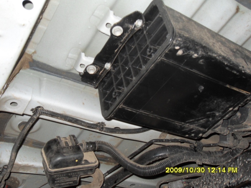

Voin, я тот ящик не трогал. я ничего не переставлял))))))
обрати внимание на баллон, в баллоне по центру есть приямок и чуток ящика заходит прямо в тот приямок....
На БОТАНИКЕ видел у Макара баллон на 64 литры и ящик перенесен и закреплен с боку баллона...
На АРБ бампер не становится на 74 л. баллон... тока 64 л. и надо ящичек переносит....
Так как у меня обычный бампер то я ничего не трогал, все на своем месте и баллон у меня на 74 л. зимой влазит 69л Газа, а сейчас 65л... в реальной жизне все смотрится намного симпотнее чем на фотках)))))

Отправлено 21 April 2010 - 16:42

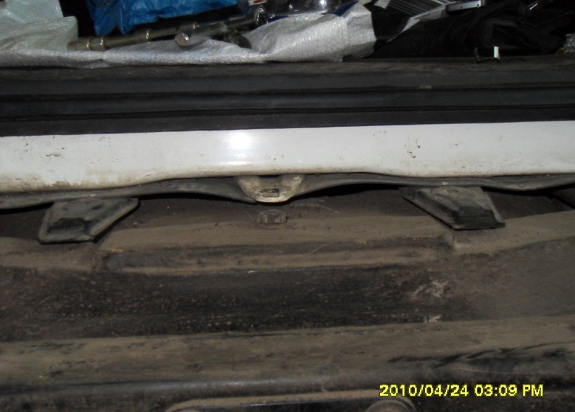

А если перенести коробку, то и глубже бак станет?
не на много, разве что та сторона ближе моста... и то вопрос о 5 см...
а сторона ближе к бамперу максимально упирается в те язычки куда сверху прикручивается бампер... на днях буду врезать камеру заднего хода и буду снимать бампер....сделаю фотки и увидите как максимально упирается крепеж в те язычки
глянь на фотки
Думаю есть смысл трогать тот ящичек в том случае если ставить баллон на 64л. а при баллоне на 74л нет смысла возится....
VOIN,если будет желание увидеть как стоит баллон в живую, звони, подъеду к клубу...

Отправлено 24 April 2010 - 22:08
Сегодня лазил под машиной...ящик адсорбера трогать не стоит... ощутимого ничего не дает...это лично мое мнение...вот ешче обещанные фотки
