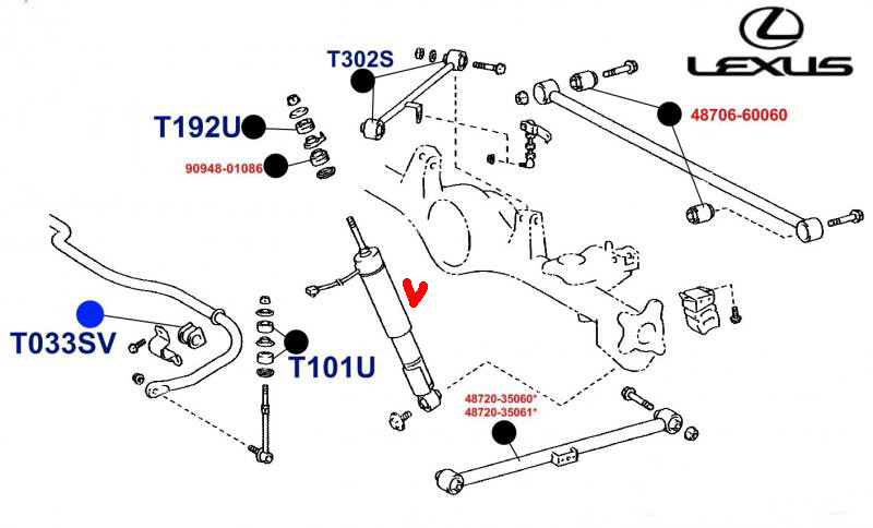

Там же гидравлика завязана на аморт и он регулируемый. меняется положение пгодушки и меняется положение аморта. Призамене на обычные аморты трубки с них надо глушить

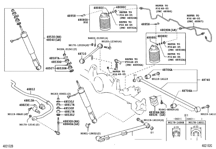

Да не путаю, есть активные аморты для пневмы, есть пасивные.. http://allparts.prom...dnij-lexus.html
Трубок на аммортах нет.
Гидравлика есть в версиях с KDSS. Но к амортизаторам она не имеет отношения.
Если заменить амморты подушки будут работать как ни в чем не бывало.
Я сам не пробовал, но уверен, что если заменить подушки, регулировкой датчиков положения подвески и контроля давления в системе можно заставить амморты работать стандартно.
