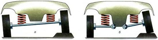

В Вашем примере дело не в давлении. Независимая подвеска передка дает ощутимое преимущество в клиренсе. А жопа легкая, она проползает вскользь, развитые боковые грунтозацепы сильвера этому способствуют.

...Независимая подвеска передка дает ощутимое преимущество в клиренсе...
Чето всегда думал что это не так уж ощутимо.
Ну если такие веселые картинки смотреть то не ощутимо)))) Мне лень по каждой из них отписываться.
Могу предоставить практическое пособие - витара (перед незалежная, сзади мост) + афигенный алюминиевый подкатной домкрат + идеально ровный пол в плитке + рулетка.
Ну и колеёй на практике можно насладится, попутно проведя "лабораторную работу" по исследованию геометрии подвески.
