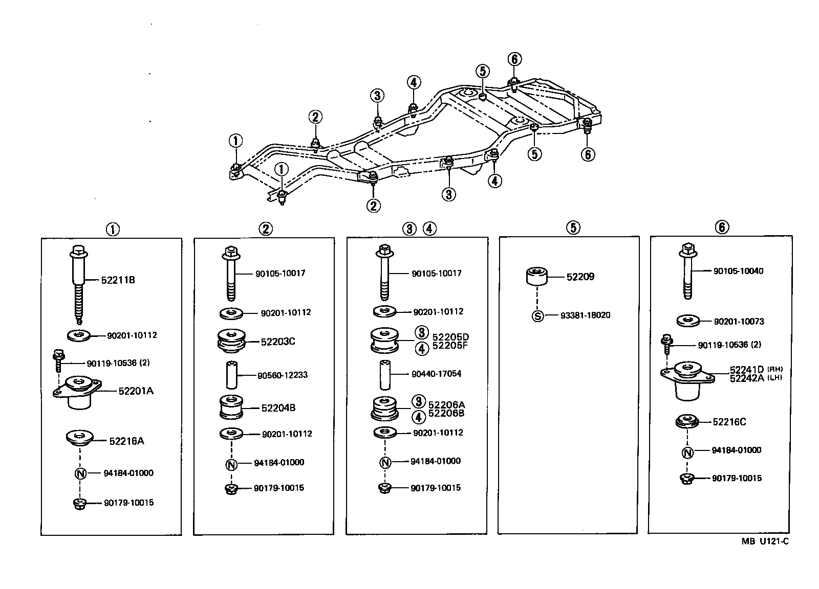

Есть вопрос по поводу рецепта тов. Дерюгина о хоккейных шайбах.
У меня на 80 круизере подсели подушки кузова, так вот, первые минуты работы холодного двигателя складывается впечатление, что весь пластик в салоне просто отпадет от вибрации, по мери прогрева двигателя вибрация уменьшается, но все равно довольно ощутима.
Как я понял, что по вышеупомянутому рецепту между кузовом и рамой устанавливаются хок. шайбы без всяких подушек и саленблоков.
Как это сказывается на вибрации?
Просмотр сообщения
Проверь ещё подушки крепления двигателя.

Андрей TLC 80 Гос правильно говорит, смотри подушки двигателя или обвес двигателя, что то соприкасается к кузову и передает вибрацию
Просмотр сообщения
Когда брал жЫпа обратил внимание на вибрацию, осмотр показал, что надорвана подушка коробки. Поменял подушку, вибрация уменьшилась, но незначительно. Дальше, больше. Заменил подушки ДВЗ, что ровным счетом ничего не изменило, поменял подушки выпускной системы, а вибрация как была, так и осталась. Все запчасти оригинальные.
Теперь очередь подошла к подушкам кузова, а их двенадцать штук. Все бы ничего, но вот цена вопроса меня просто убивает.
Кто что подсказать может

Надо выяснить источник вибрации, какой у тебя движок? А подушки кузова тут ни к чему
Просмотр сообщения
Двигатель 4,2 Д атмосферный.
консультировался с ребятами с бош-сервиса по движку и топливной, посмотрели, сказали все ок!
#57 Grigori
Grigori
  • Регистрация: 07 Jul 2005
  • 347 сообщений
  • Авто: Patrol GR11/MPS"14
  • Имя:Гриша
Отправлено 22 December 2005 - 17:58
Может свечи накала какието не работат и на холодную болтает пока не прогреется или тнвд
#58 Гость_Андрей TLC 80_*
  • Регистрация: --
Отправлено 22 December 2005 - 18:06
Просмотр сообщения
К двигателю и к системе питания вопросов нет, заводится при - 20 с первого тычка, расход 15 литров на 100 км и это максимум по городу и с кондишином, по трассе 12 л.
А вибрация присутствует как при холодном ДВЗ так и при прогретом, только на холодный немного больше

Смотреть надо а может просто кажется что вибрация?
Просмотр сообщения
Да вроде уже все пересмотрели, а вибрация осталась :(
