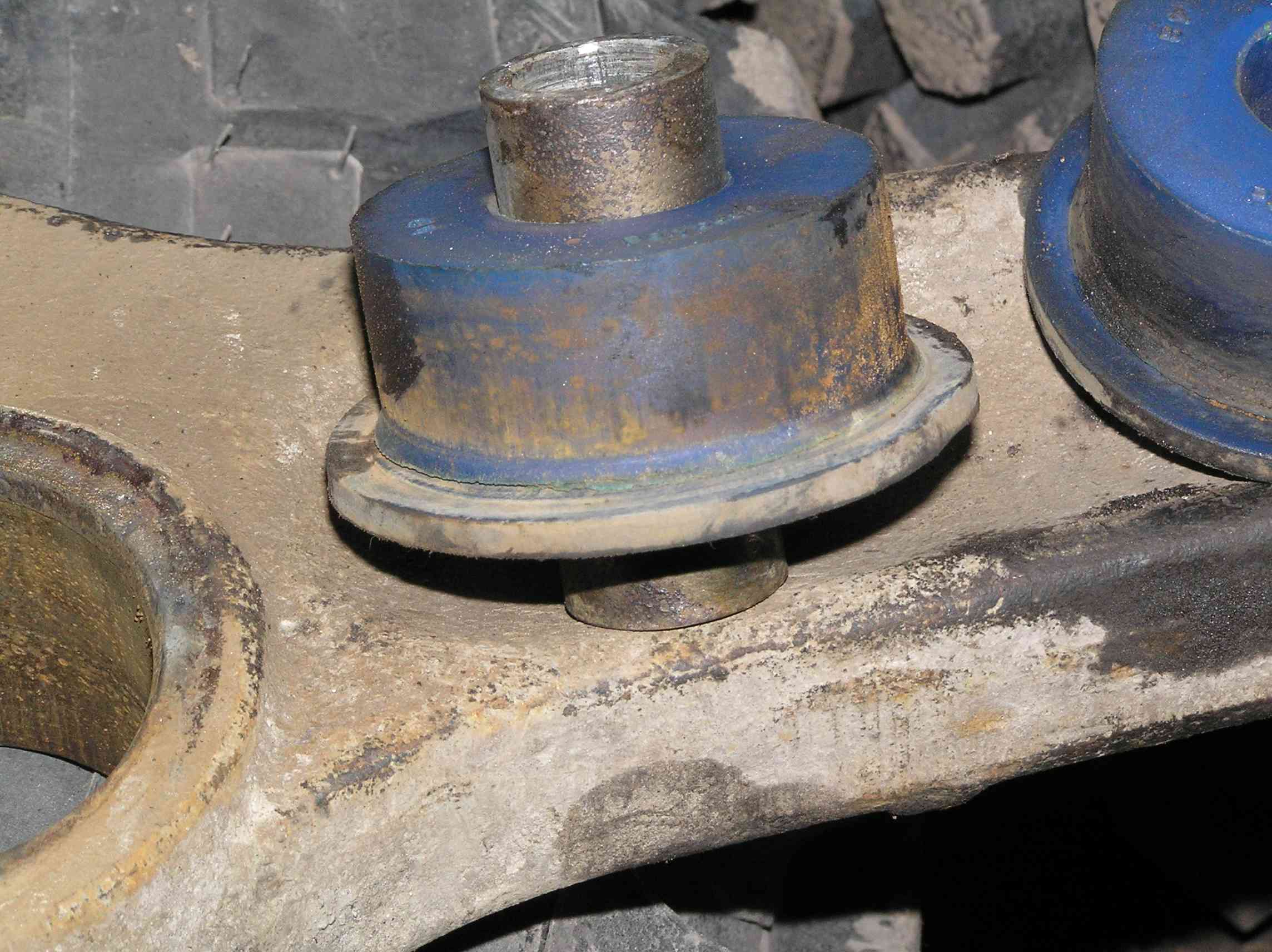

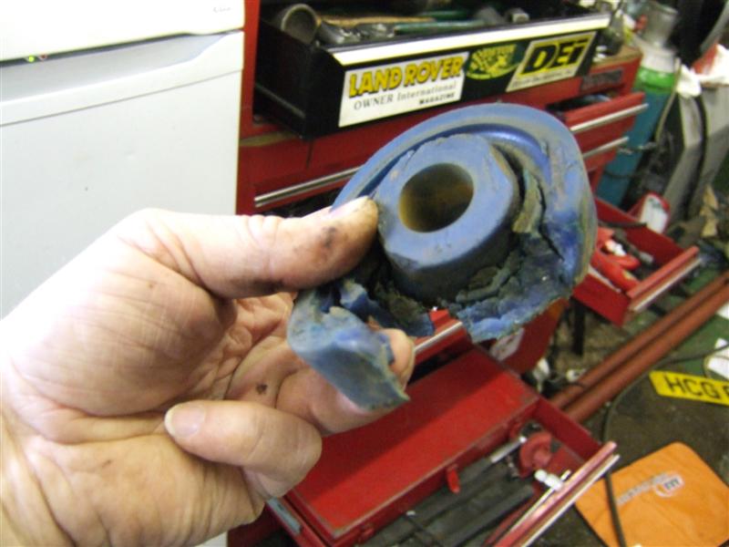

На Forums.lr4x4.com есть куча отзывов, свидетельствующих о неоправдонности траты бо-о-о-ольших денёг на полиуретан, причём как на дешёвый Бритпарт так и на наидорогущий Полибаш. В общем там зачастую народ приходит к выводу, что ОРИГИНАЛЬНЫЕ резиновые сайленты ходят дольше полиуретана.
Вот например:
Изображение Изображение
Это задние нижние сайленты Полибаш. Хлопец пишет что они и года не прохоили на его D90.

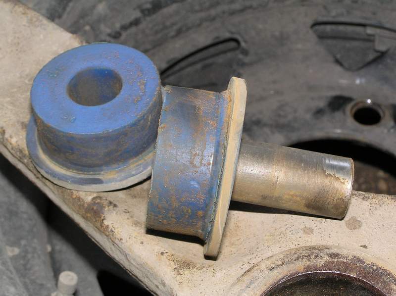

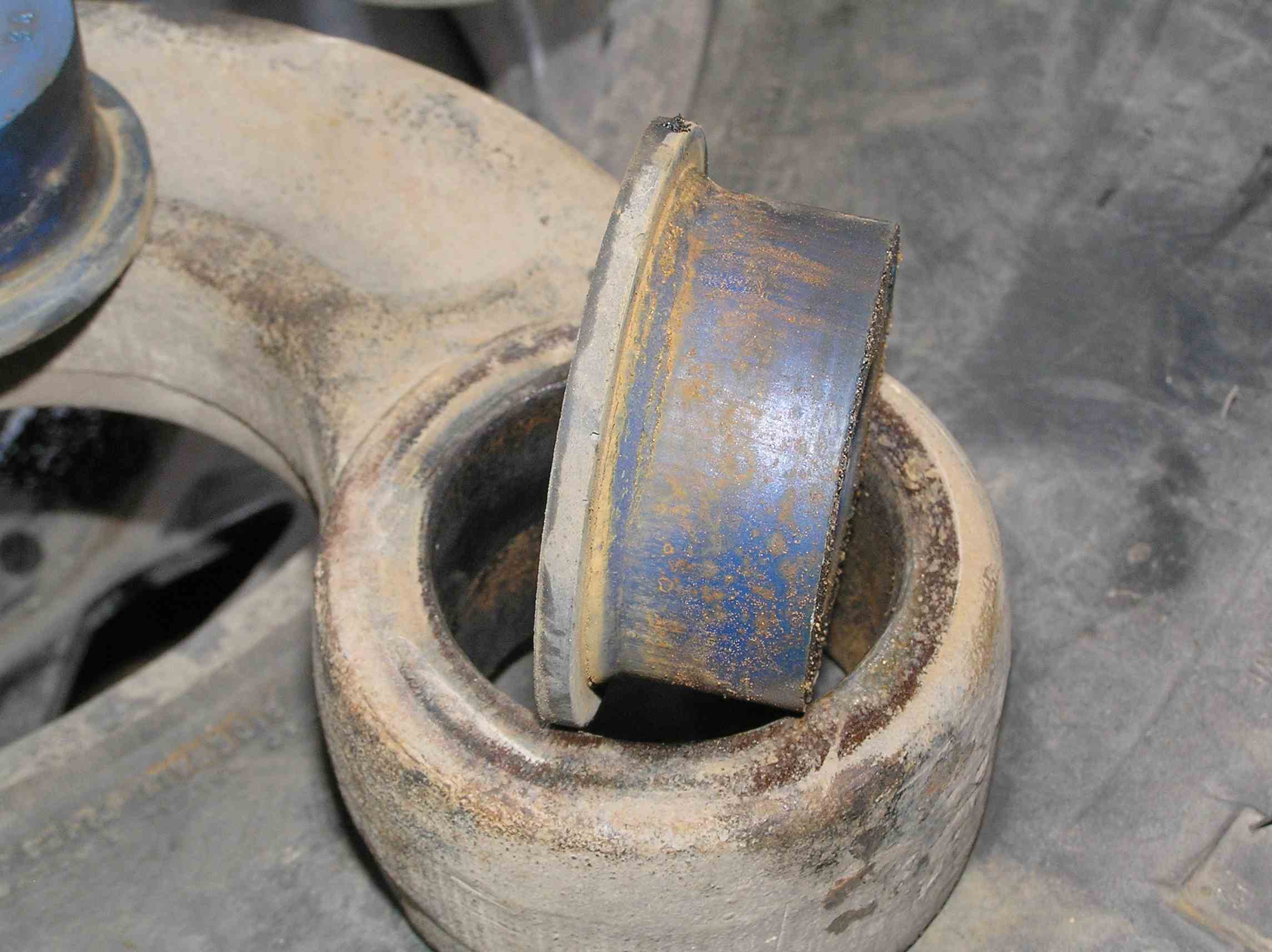

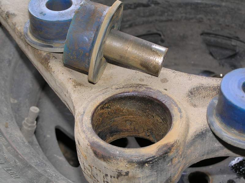

Давеча менял передние рычаги на рычаги с +6град коррекцией кастора. На фотографиях полиуретановые нижние с-блоки Polybush. Пробег 17тык, время 8мес со дня установки. Что сказать? Внутри песок- медленно, но верно точит как наждачка, с одной стороны рычаг- методично увеличивая диаметр отверстия, с друго стороны сам с-блок, тем самым усугубляя положение. И чем больше износ, тем больше песка внутрь попадает, всё нарастает как снежный ком..... И в итоге получается то, что на последней фотке.
Леня, так все изнашивается портится, становится соляры в баке, масло в движе стареет, колёса пилятся - а что мире вечного? Придётся все это доливать, менять, ставить новое, если хочется ездить - а как по другому? Блин, выше писал что если песок точит.. значит размер втулки меньше чем посадочный размер обоймы и втулка не работает как сайлент-блок, а просто скользит в мелл.обойме. Проверь это. Думаю прорвемся, ребята :lol:
