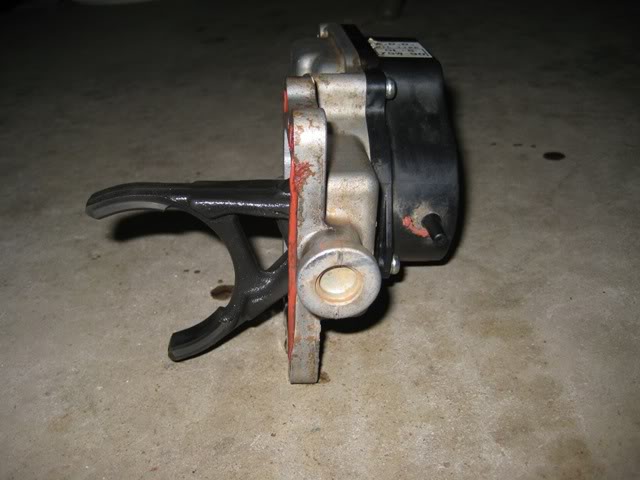

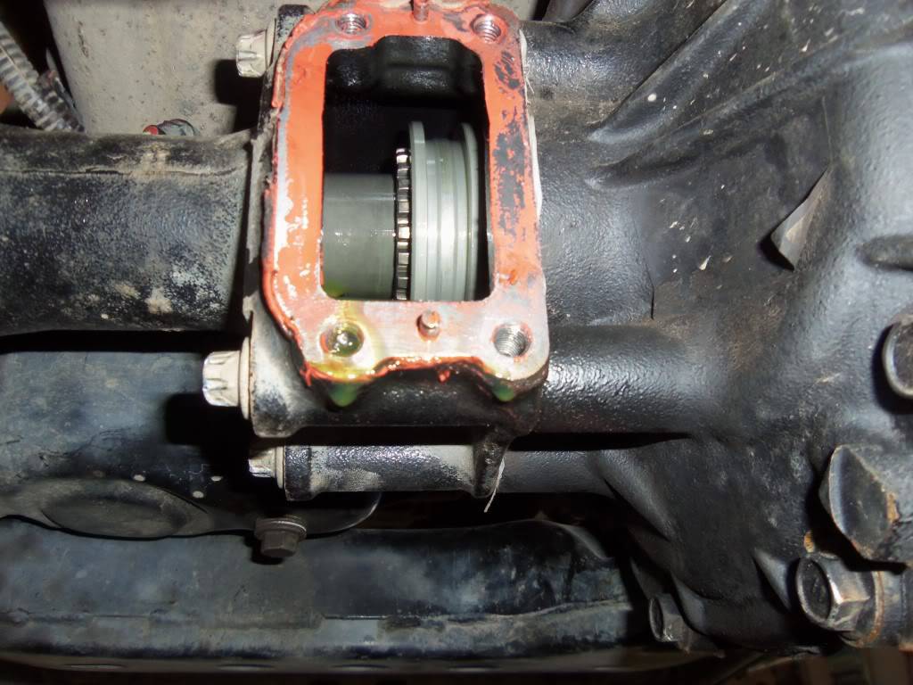

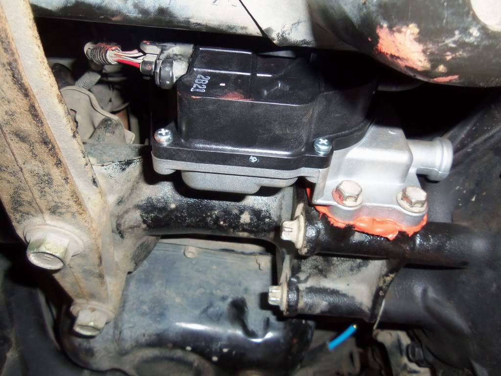

Открутите сам актуатор с корпуса редуктора и не снимая разъема, включите П/П. Посмотрите будет ли ходить вилка от одного положения в другое, которая замыкает полуось. Сразу поймете где проблема и работает ли сам привод-актуатор.
на схеме 41400
Состояние актуатора бывает разное
  • Antony это нравится
