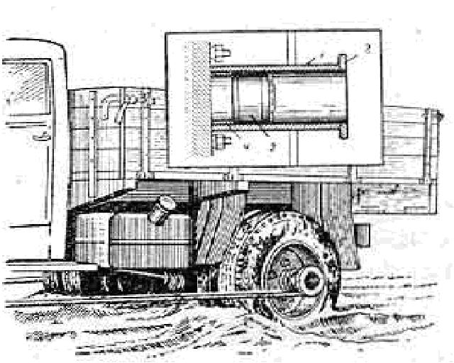

Народ а как вам такой вариант лебеды от 1970 года?

To: ТИХОХОД
це самовитягувачі, хороша штука, але велике навантаження на півосі
#11 VOIN
Отправлено 14 August 2006 - 17:42
Просмотр сообщения
Это известная приспособа с 20 годов, только практическое применение девайса неудобное. Называется кастрюля, закручивается болтами к зад. колесам. В каких-то случаях может помочь, особенно если идешь двумя машинами. Я уже на сайте где-то выкладывал но реальные снимки такого девайса.

Отправлено 15 August 2006 - 11:37
Є дуже багато мінусів, які перекривають плюси з головою
1 - потрібно прикрутити їз на шпильки коліс
2 - сама резина виступає в ролі великого навантаження на кастрюлю і трос на ній, бо різниця діаметрів
3 - рух на таких самовитягувачах дуже ривкоподібний, що негативно вплоиває н атрансмісію...
PS. - хоча можна і спробувати... але це - не є практично, було б практично - активно б просувалось на aftermarket
