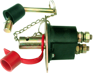

Отправлено 11 December 2007 - 10:25
У меня уже 3 года стоят вот такие и на плюсе и на массе. Кажись турецкий какой-то. Немного доработал напильником замыкающую пластину. Денег стоит столько же, сколько и уродский газелевский.
#13 Лев HiLux
Лев HiLux
  • 112 сообщений
  • Авто: Custom
  • Имя:Лев
  • Город:Карелия
Отправлено 11 December 2007 - 10:29
Картинку забыл:-)Switch_of_weight.gif
