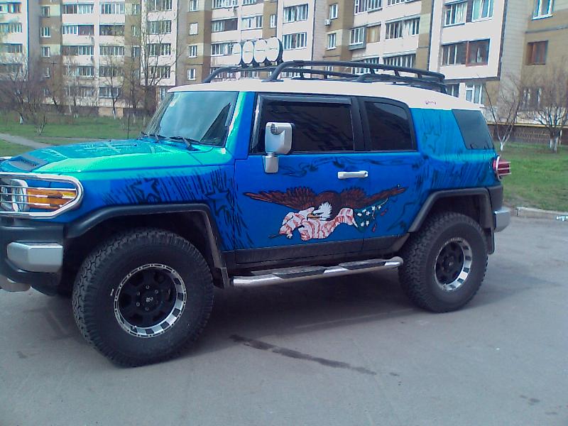

3.JPG Вот и обещаные фотки. Диски 8-ми дюймовые. Резина BFG А\Т 315\70\R17

Відправлено 09 April 2008 - 21:37
на кочках при вывороте, затирает? пробовал ездить на 0,8-1 атмосфере?
#33 Kulikoff
Kulikoff
  • Реєстрація: 02 Jun 2007
  • 1051 повідомлень
  • Авто: BJ42
Відправлено 10 April 2008 - 08:44
Ездил по песчаному карьеру, ничего не затирает. Правда пришлось поставить удлиненные задние амортизаторы, для большего хода балки. Езжу на давлении 1,8. до 0,8 не спускал.
