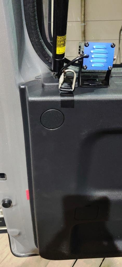

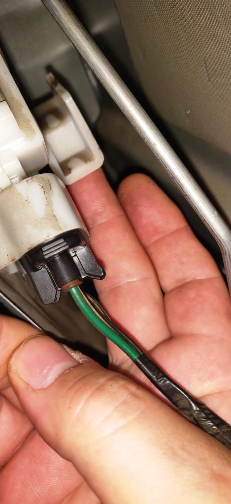

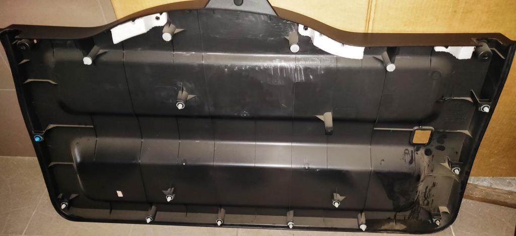

Я как человек Ооочень любознательный, полез в дверь и попытался её открыть как рекомендовали на сайте.
Снять обшивку задней двери, находясь внутри, при закрытой двери, и закрытом заднем стекле, это абсолютно не реально! Там куча защёлок и два болта, при том что панель снимется только после открытия стекла, замок.
Ну раз уж вскрыл, полез сам отвечать на свой вопрос.
Тягу, которая идёт от ручки двери, хорошо видно. Но достать можно только при снятой обшивке.
А если двери закрыты на мультилок? Полез дальше. Делать две тяги, на мультилок и на привод ручки, не вариант. Снял замок. Нашел одну качельку, которая именно и открывает замок. Засверлил, и подключил тросовый привод.
Теперь я уверен, что в любой сложной ситуации, я совершенно спокойно смогу покинуть салон автомобиля через заднюю дверь в считанные секунды.
Любой водитель, кувыркавшийся внутри автомобиля, поймёт меня.
Удачи всем на дорогах!
