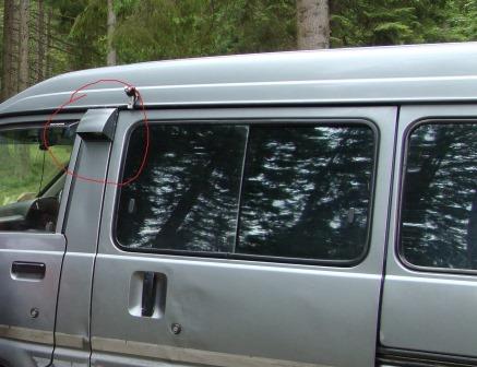

Фигасе, Виталя, где это ты так нырял лихо  без трубы воздухозаборной?
Это Черемош,а что до воздухозабора,то я делал типа шноркеля.по левой стойке под крышу внутри выводил трубу.на фотке где в грязи мордой торчу видно серенький такой воздухозабор

Эд,для понимания вот такой типа шноркель
  • ПетроМТВ это нравится

Ясно. Клёво получилось!
А я все черненькую пластиковую приблуду накладную высматривал.

А,как на деликах,не тут получилось зайти в стойку,чтоб в салоне не было ничего видно и внутри стойки уложил пластиковую трубу с выходом наружу и потом сверху козырек от какой то бытовой вытяжки в хоз магазине купил
