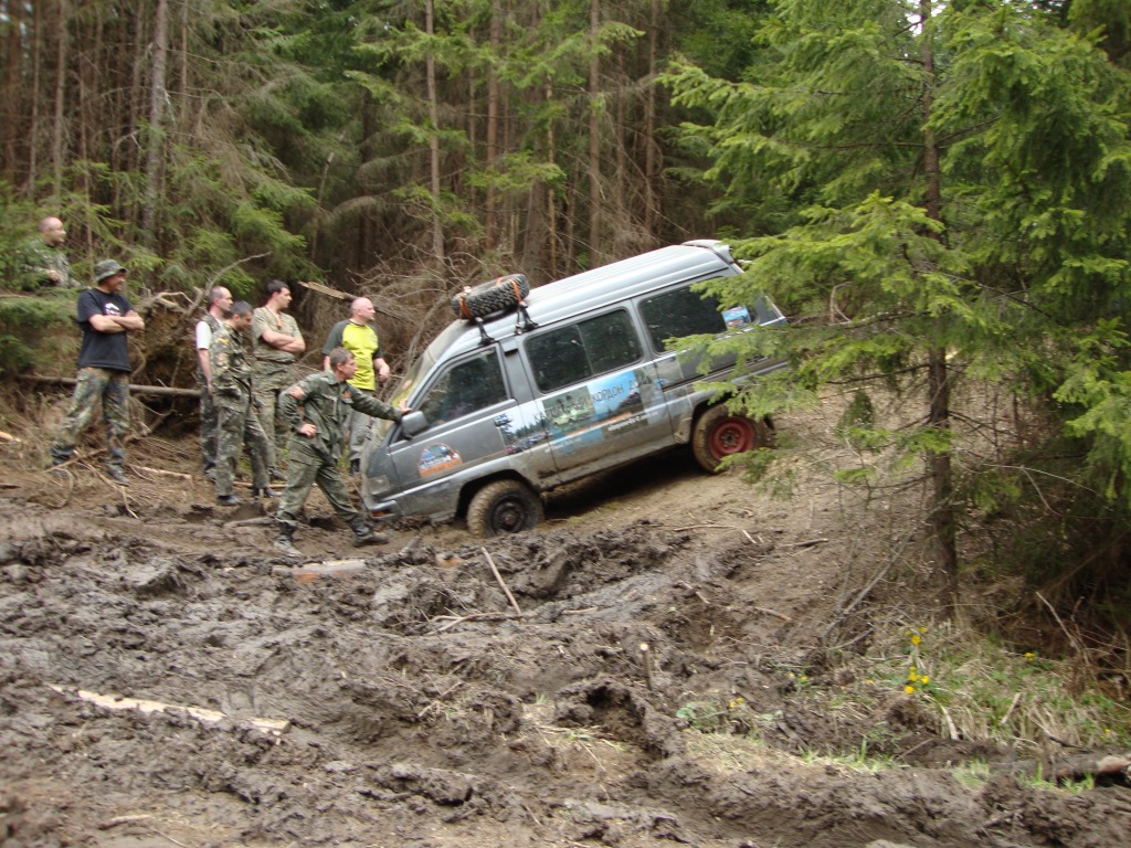

Да,прикольный муравей.Было дело и у меня чуть не случился такой,но купил тогда тойоту лайт эйс,она немного больше по размеру.Первая экспедиция на ней и сразу по красному маршруту КК  149.gif
Дааааа,было время
  • Student и ПетроМТВ это нравится
#57 ПетроМТВ
ПетроМТВ
  • Регистрация: 19 Oct 2014
  • 201 сообщений
  • Авто: самодельный МТВ
  • Имя:Петро
  • Город:Тернопіль
Отправлено 16 November 2021 - 18:30
Дааааа,было время
Вона більша і колія стандартна, а в субарику на 20 см вужча
#58 tark
  • Регистрация: 08 Jul 2009
  • 1679 сообщений
Отправлено 16 November 2021 - 19:27
У старого лайта колея на 10-15см уже большинства авто. У либеро - еще на 20 уже чем у лайта. Но и те и те идут вразрез колеи, только понижайка у лайта и подвеска чуть более приспособленная к оффроуду.
#59 Фома
Фома
  • Регистрация: 27 May 2011
  • 391 сообщений
  • Город:Артемовск
Отправлено 17 November 2021 - 09:33

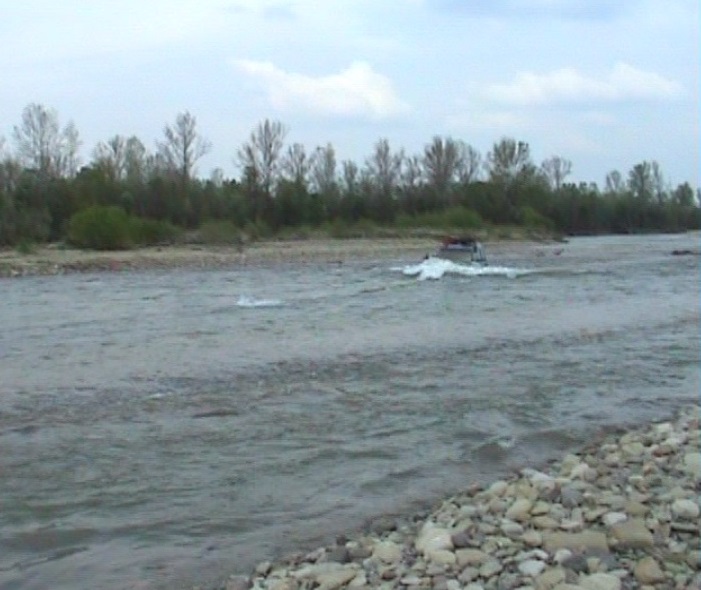

Классический парт тайм с ЛСД сзади,как на форанере и т.д. тех годов и колея нивовская развесовка не очень,но едет по бездору нормально как для машины такого формата
Сообщение отредактировал Фома: 17 November 2021 - 09:37
#60 Фома
Фома
  • 391 сообщений
  • Город:Артемовск

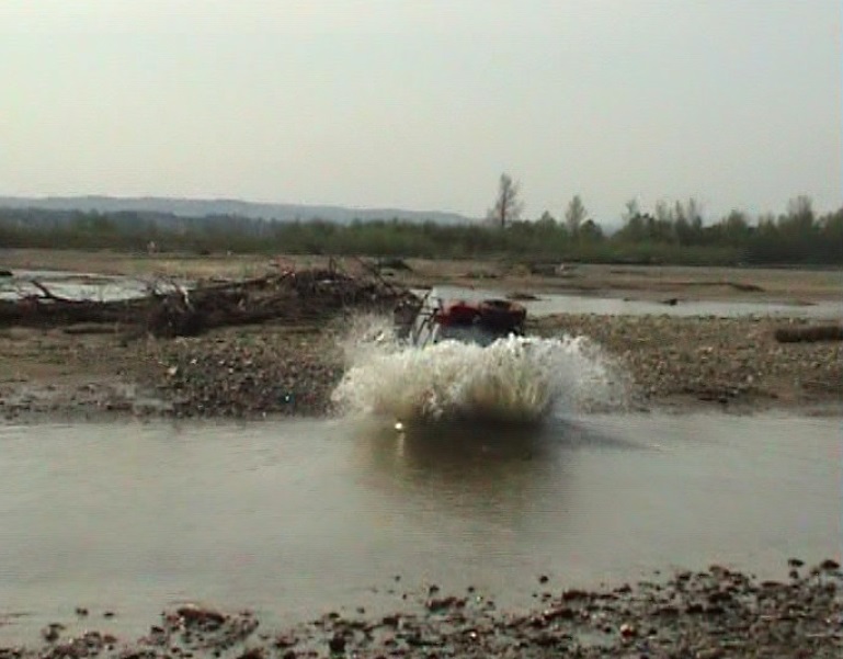

Отправлено 17 November 2021 - 09:56
к слову и плавала тоже достойно
А что по теме кемпера,то цели сделать из неё кемпер как бы не было,но тем не менее спали внутри и покушать в непогоду можно было приготовить.фоток не состоялось як то кажуть,что и как было,а в двух словах,то спали в два яруса,внизу двое взрослых и сверху ребёнок,тогда 12 лет.нижний ярус трансформировался из одноместного в двухместный и когда одноместный то можно было готовить покушать и сидеть на полноценном сидении третьему человеку.весь шмурдяк под нижней спалкой и частично сзади за спинкой третьего места.как то так вот было.
