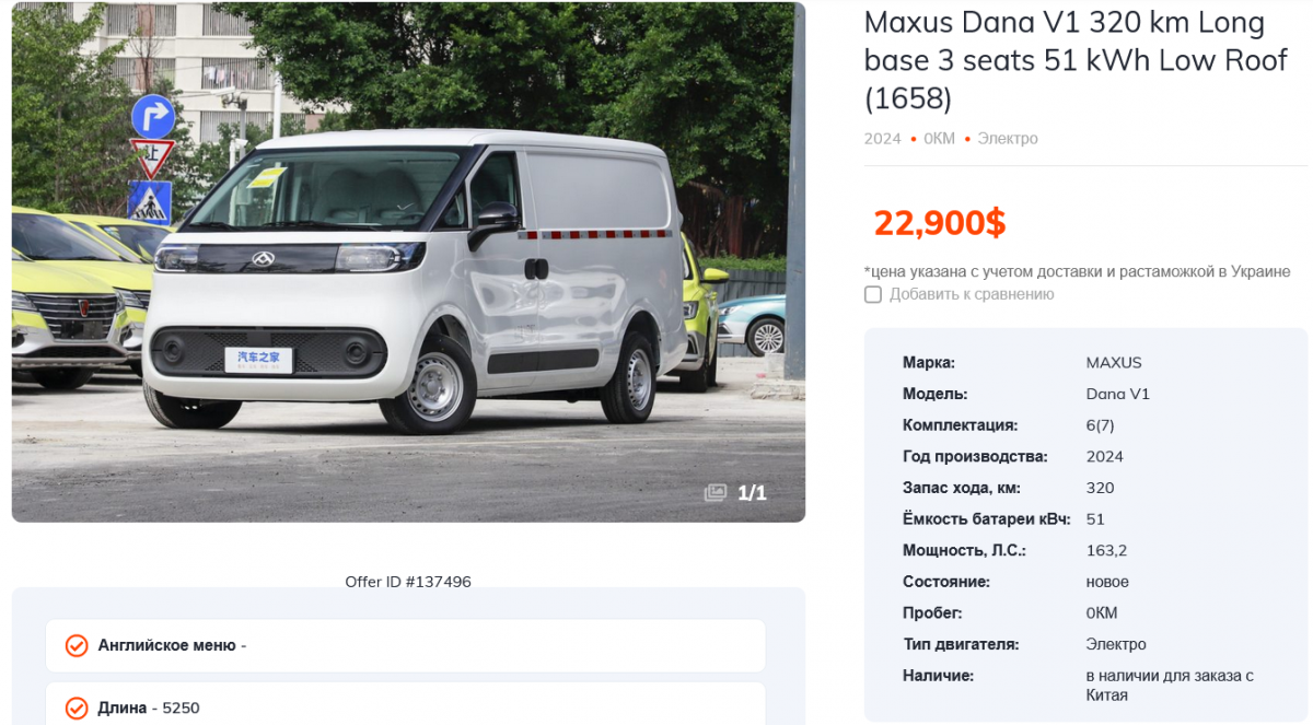

Відправлено 23 September 2024 - 13:31
Ресурс 250к реально будет у лифера.
Вот такого например
Screenshot 2024-09-23 at 14-26-29
51квт = 200км на цикл.
1250 циклов получается, что вполне реально.
И в нем 90квт (122лс) мотор  -эти продавцы фигню написали...
Повідомлення відредагував Cardon: 23 September 2024 - 13:33

действительно ли это выгодно при таких раскладах купить не добло с двс за 23к, а электро добло за 30К
Так нет такого сравнения по факту. Вот выше фургон максис, с объемом грузвого отсека почти как две добло, с лифером 51квтч и ценой ниже чем добло с ДВС.
А в китае он вообще 16к  - если заморочиться и привезти то дешевле выйдет чем на скрине.
То есть отталкиваясь от габаритов/батареи/цены этого максиса - требуемый мне пирожок с лифером должен стоить...
Прикинем:
Аккум 51квтч против двух по 15квтч = 51/30 = в 1,7 раза меньше
Мотор 90кВт против 37квт = 2,43 раза
Ну и шасси (типа carry) с пластикой будкой сильно дешевле всегда цельнометалического фургона.
Итого пусть в 1,5 раза дешевле получится.
Это до15к здесь/10к в китае.
И вот с чем сравнить такой пирожок?
Добло -$23к
На рынке ещё есть рено експресс, который как легковой универсал по форме, что так себе (мягко говоря) по вместимости.
За $18700!
Дизельный. Это пусть 7л по городу * 54грн = 378грн на 100км.
И у меня нет вообще настроения его покупать.
А вот если бы у нас продавался carry, c мотором 1,2L 4 цил/ 90коней (этот же мотор стоит в свифте у меня) например за $12к... Во всем мире (кроме европы) его по 8-11 торгуют!
ТО я бы не сильно задумывался... ведь тогда получалось бы именно так - электро на 25% дороже.
Купить сузуки + поставить газ  = на 20%  дешевле несуществующего (выдуманного мной) электрокитайца нойнейм, неплохо БЫЛО БЫ.
Но у нас и сузуки то нет.
Я уже думаю может серым дилером заделаться, по сузуки.
Из Дубаев себе + на продажу завезти)))

Требуемое Вами отношение емкости/мощности, ну чтобы 1C максимум разряд и батарейке хорошо жилось - прекрасно по сути). Но ОТСУТСТВУЕТ как явление в электромобилях.
Есть хоть один пример существующего такого элмобиля?
Утверждение, что существующие электрички должны менять батареи как перчатки, а они в реальности этого не требуют - катаются более 10 лет и более 100к км - является ни чем иным как отрицанием реальности.
Лиф новый 40квтч и 110квт мотор, что 2,75С - продают с гарантией 8 лет и 160к км.
Гарантія збереження ємності батареї 8 років / 160 000 км. Мається на увазі гарантія збереження ємності батареї на рівні мінімум 9 позначок покажчика рівня ємності акумуляторної батареї електромобіля протягом вказаного періоду.
Максус 51квтч и 90квт мотор = 1,76С.
Этот китаец до износа аккума до 80% может и не дожить, если конечно не жечь его намерено сверхбыстрыми зарядками. Сгниет или развалится первее)
