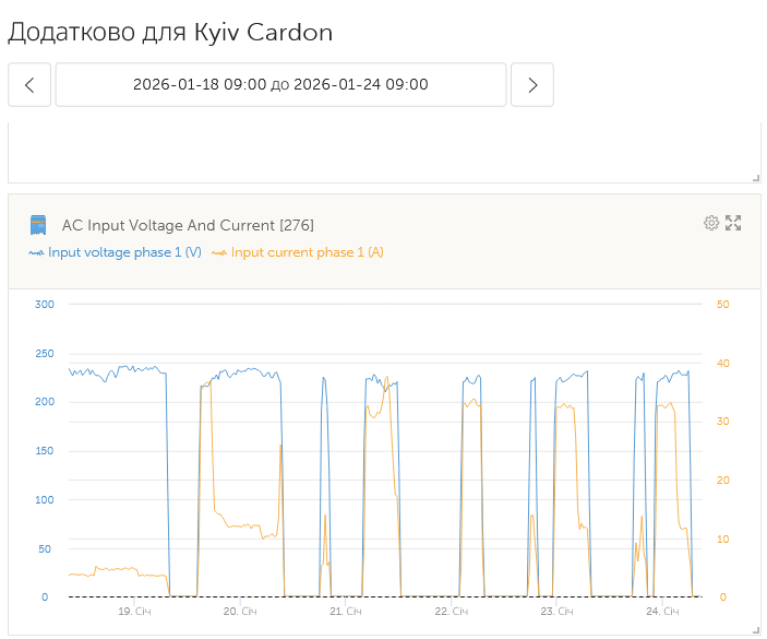

#1112 Cardon
Cardon
  • Реєстрація: 22 Apr 2013
  • 2206 повідомлень
  • Город:Донецк/Киев
Відправлено 24 January 2026 - 09:23
Ну пока до коллапса далеко и не факт что Кукин отпразднует 74 года
А вот расход бы реальный при минус 10-20 узнать неплохо
Батарея ж сама себя подогревает вроде? До какой температуры? Печка сколько жрёт при реальных минус 10 в самый жаркий январьский полдень?
И какая мощность заведена на объект, если 25-30квт/ч можно зарядить от медленной розетки при реальных 1.5-3.5-1.5 часа в сутки света с напряжением и 160, и 180, и 260?
Этот вопрос больше Максу, потому что непонятно, на пирожке-моноприводе на колёсиках 165/65-R14 с мотором в 50квт расход 30кВт/ч на соточку с постоянным втыканием водителя,тянущегося за траликом 20км/ч, или на чём то более интересном и полноприводном и весом тонны в три.
Да нормально пирожок катает, с печкой (нет вебасты).
К чему эти перегибы про 20км/ч. Кого и в чем убеждаем?))
Батарейка 33кВт на Канго. За рабочий день до 100км пробега - еще и остается заряд...
Стоит в тепле в станции, вряд ли там ниже 10градусов тепла бывает. С 20-00 в розетке. С 9-00 на маршруте.
Вот график с 19го числа "есть/нет мережа и вольты".
Я по факту вещаю - а мне тут о фантазиях.
