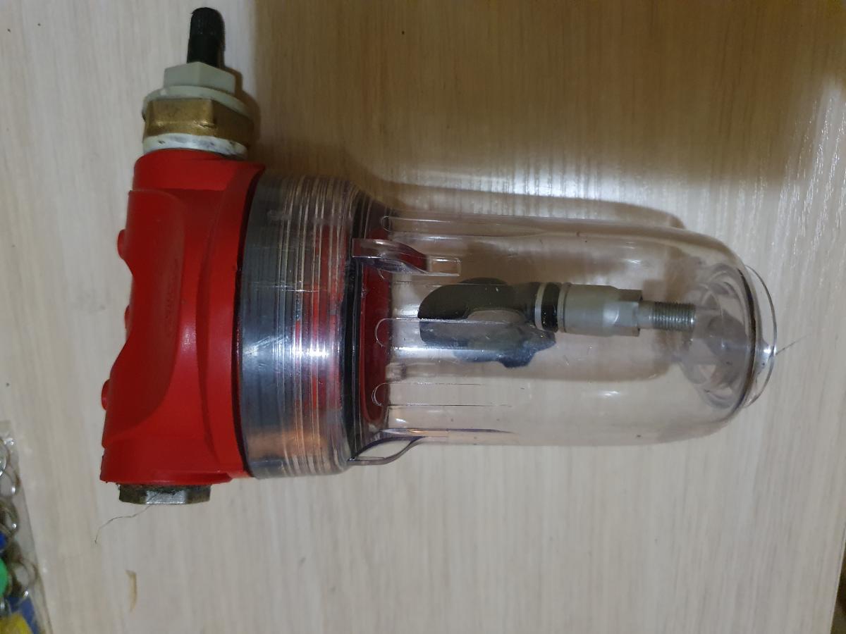

Опубликую фото своего девайса для обхода датчика давления в запаске.
Колба для фильтра, латунная заглушка с одной стороны, переходник + пластиковая заглушка с другой стороны. В пластиковой заглушке сделал отверстие и вставил обычный ниппель. Собрано все на лён с пастой. Давление три атмосферы держит уже месяца три. Лежит в багажнике и не мешает.

Nubiroid, а где вы его брали?

Строительный магазин Анжио. В Эпицентре тоже есть наверняка. Везде, где продают сантехнику.

лайфхак )

лайфхак )
При чём путёвый!
