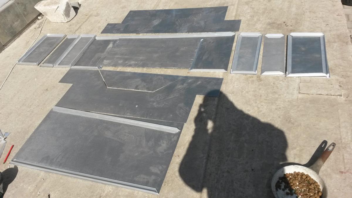

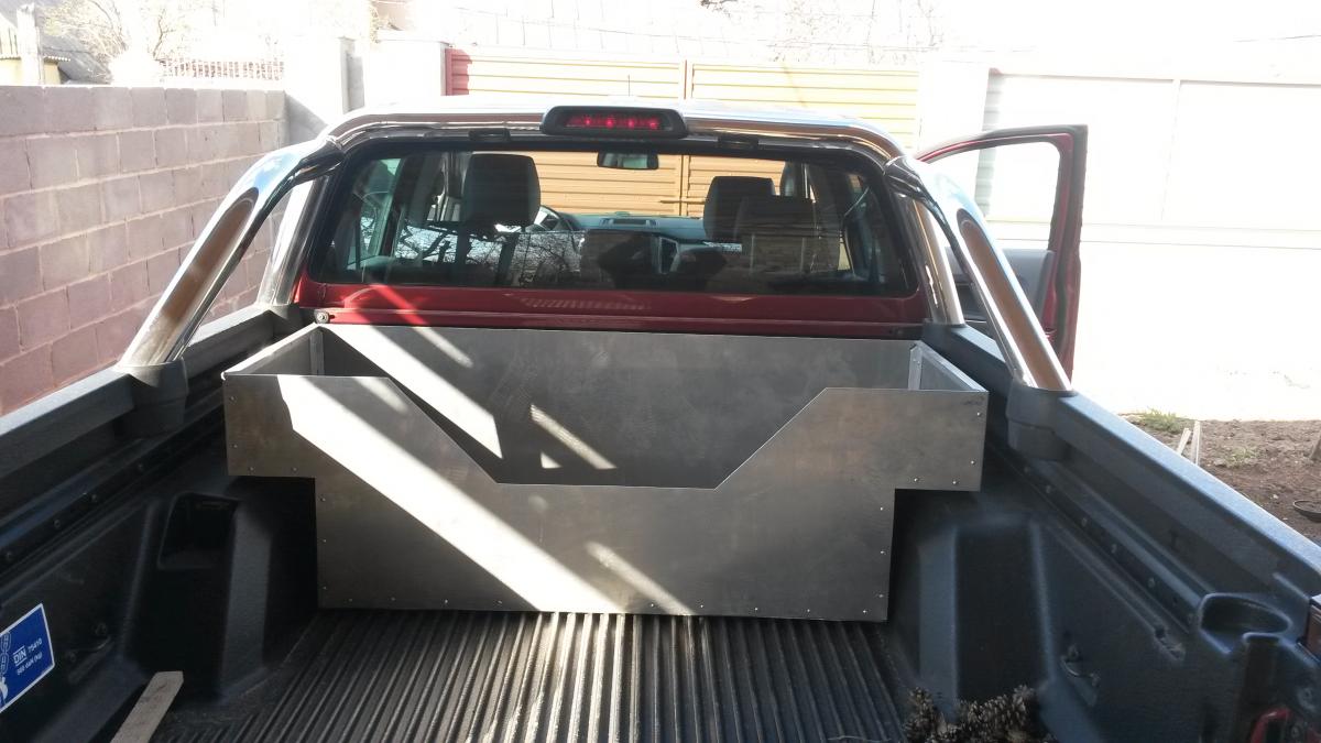

Дальняя поезка выявила неудобство расположения дорожных сумок под открытым, чреватым дождем и грязью небом. Поэтому и решил обустроить легкосъемный багажник.
Листовой алюминий, алюминиевый уголок, клепальник, энтузиазм и погнали:
Под уголок проклеивалась уплотнительная мягкая резина, чтоб не затекало.

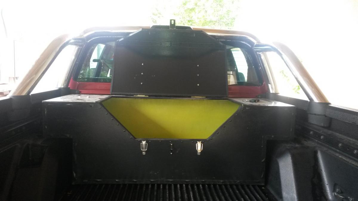

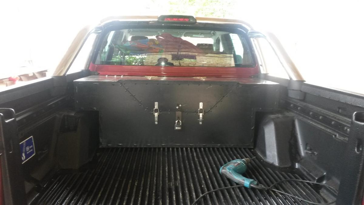

Грунт по алюминию, эмаль черная (чтоб не сильно кидался в глаза материал), снаружи углы прошел армированным скотчем, чтобы не сильно обшивку грузового отсека грызли:

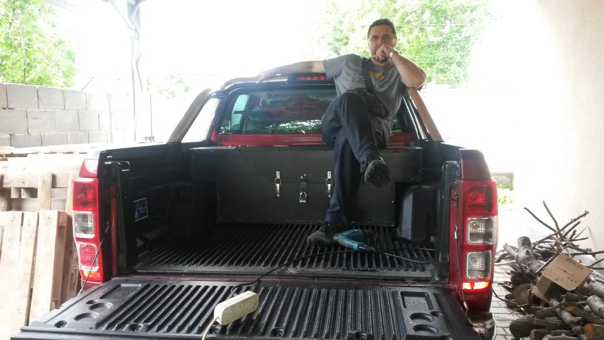

Ну, и заодно получилась скамейка для любителей посидеть в кузове, отдохнуть от тяжелой погрузки-разгрузки))) (правда, желательно бы верхнюю палубу усилить парой уголков):
Объем получился примерно 280 литров, для коротких путешествий должно хватить..

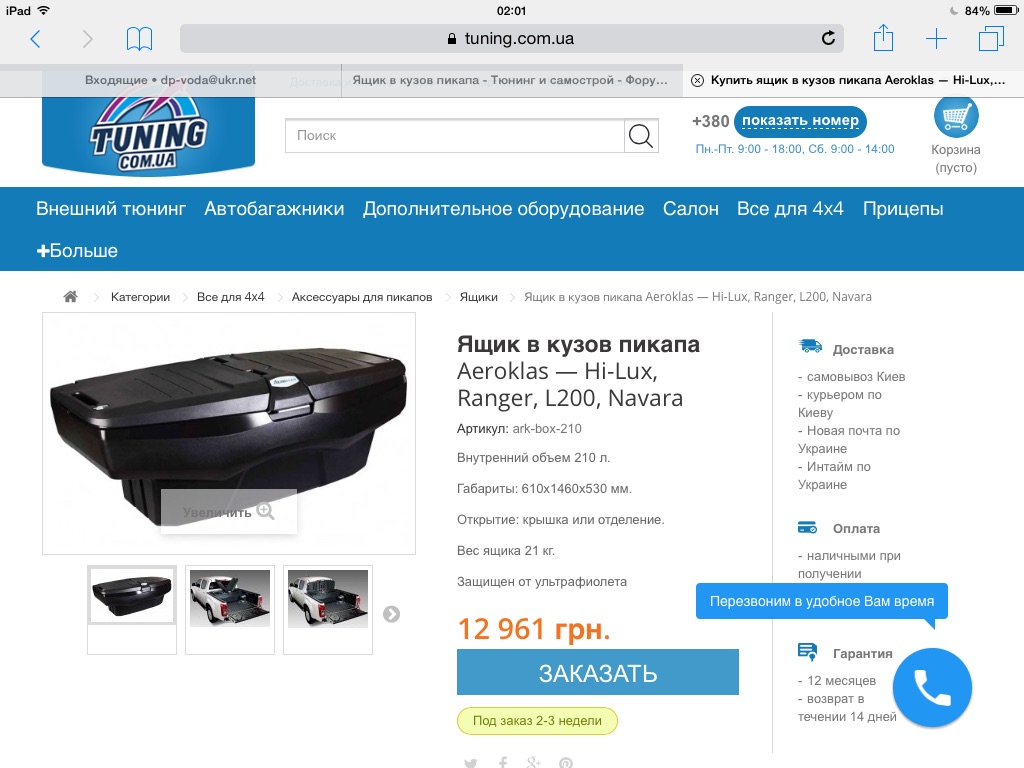

Зачет! Приятно такие вещи самому делать . Есть гатовые пластиковые очень крепкие и разные по дизайну . Интересно сравнить по цене с готовым .

Изначально я и хотел купить что-то вроде такого и не париться. Но у того, что есть в продаже, крышка открывается на всю длину, от края до края, и дуга в кузове будет ей мешать. Была, правда, на сайтах другая модель, с более подходящей крышкой, но ее сняли с производстваю. Дугу убирать я пока не планирую, поэтому решил сам построить. На материал ушло около 8 тыс грн, причем, почти квадратный метр алюминия еще остался (пойдет на другие нужды))

я бы на вашем месте такую фурнитуру поставил . На бюджете это бы было +10% , зато удобство пользования и эстетика выигрывают на порядок  https://images.ua.pr...27z-vreznoj.jpg

Ну, дык, что-то вроде такого я изначально и искал. На картинках видел, но, прежде чем купить, предпочитаю тактильный контакт, то есть пощупать, там, погладить..)) Неделю по хозмагам шлялся. Не нашел. Навесил временный замок для отвода глаз. Для ежедневной эксплуатации - да, неудобно, а для двух-трех дней в месяц.. таке.
Хотел весь обвес из нержавейки запилить, но нашел только лягушки, и те не очень удачные попались - расстегиваются от вибрации, нужно фиксировать (на фотке, кстати, видна чека). Петли и ручки для переноски - оцинковка.
