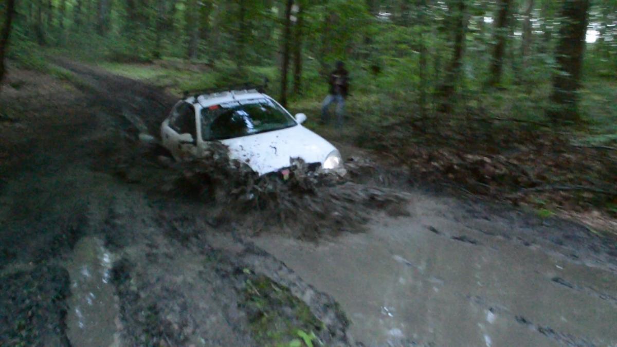

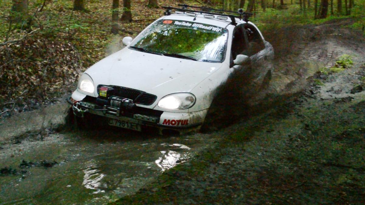

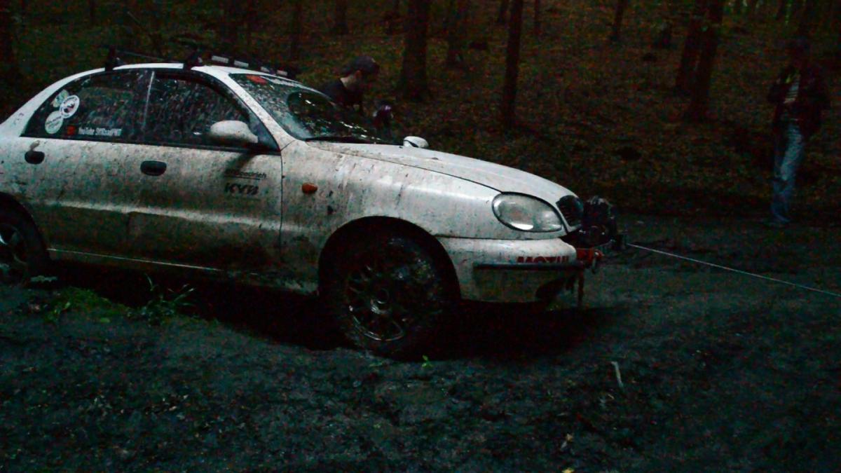

История началась еще с 100 метров жести 2 где я переезжал через большой болотистый брод, проехав я забыл совсем глянуть к воздушному фильтру, а ведь там 100% была уже влага! И сразу после решили ехать в лес на пикничок но сперва хотели сделать эффектные фото Ланоса в болоте, лес мы знаем хорошо, поэтому минут через 30 после 100 метровки были уже в лесу возле еще одной маленькой лужи!
Разгон! Брызги! И слегка сел на пузо!

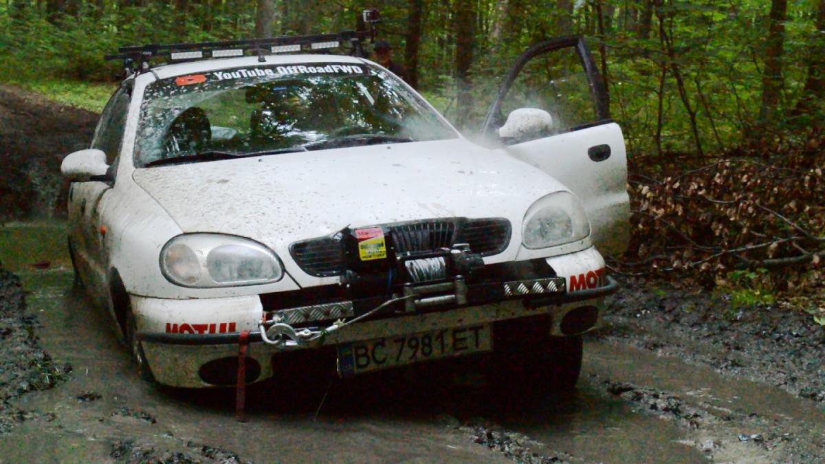

Туда назад обратно и Ланосу на суше опять приятно) Ну все фото есть, видео есть, едьте жарить колбасу! А нет добрый друг попросил проехаться еще раз на бис! :) Ну и конечно я согласился, а так как мозгов нет, я не посмотрел опять к фильтру и не учел тот факт что теперь правая сторона где стоит фильтр будет глубже под водой…

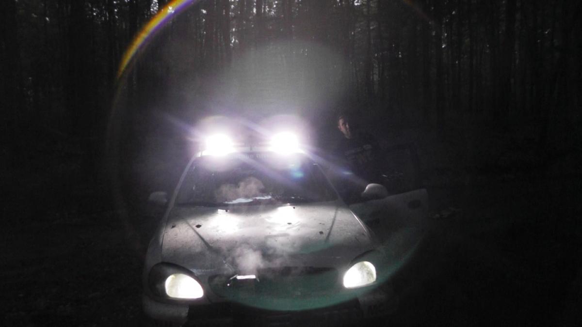

Легкий стук, и тишина… В глазах бежит вся жизнь Ланоса… Все думаю прилетели млять! Движок стуканул!

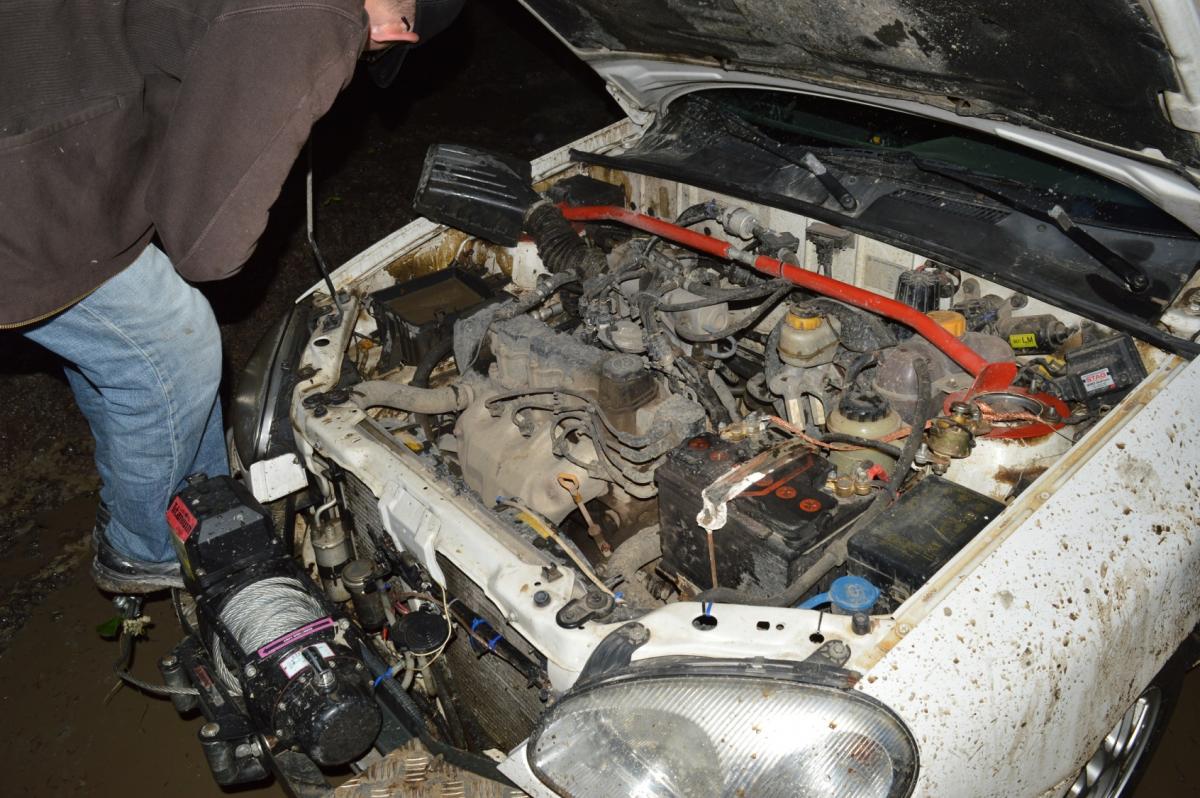

Слава Одину хватило мозгов не пробовать заводить! А сразу начали смотреть под капот. А под капотом нихрена хорошего, там где фильтр аквариум! Хоть бери и жаб запускай плавать!
Добрый друг что просил на Бис, начал включать соображалку и давал дельные советы что делать, проверили щуп на наличие масла, масла нет, все думаю 3.14здец… Но потом что то появилось, видимо начало стекать… Выкрутили свечи, сняли патрубок с дроссельной заслонки, в патрубке болото, 4 свеча мокрая если считать с лева на право… Начали стартером крутить и продувать камеры сгорания, немного болота (воды) от туда выплюнуло! Поставили все назад, пробуем заводить, не сразу но двигатель начал заводиться и в конечном итоге завелся… Я немного отошел от этого ужаса, вроде работает нормально только начал клацать гидрокомпенсатор… Сразу лебедку ON и вытаскивать машинку из болота на сушу! Слава великой лебедке!

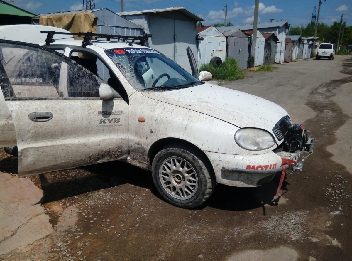

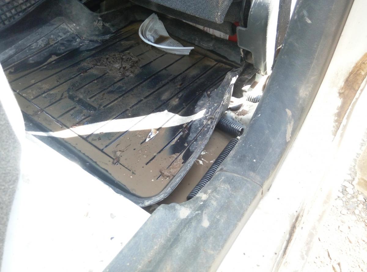

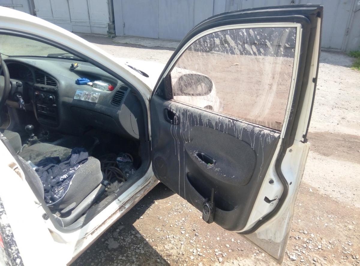

На следующий день взялся за оценку результата покатушки, а оценивать было что, вся машина в болоте
Все в салоне плавает, но ковролина уже давно нет поэтому это даже не проблема для меня

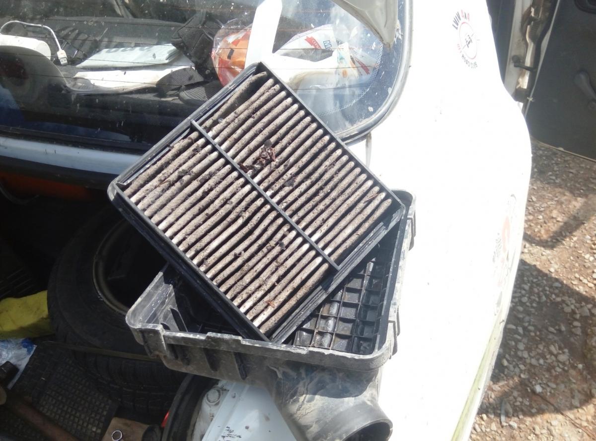

Фильтр воздушный конечно под замену))) Но выбрасывать не стал, повесил в гараже на память
