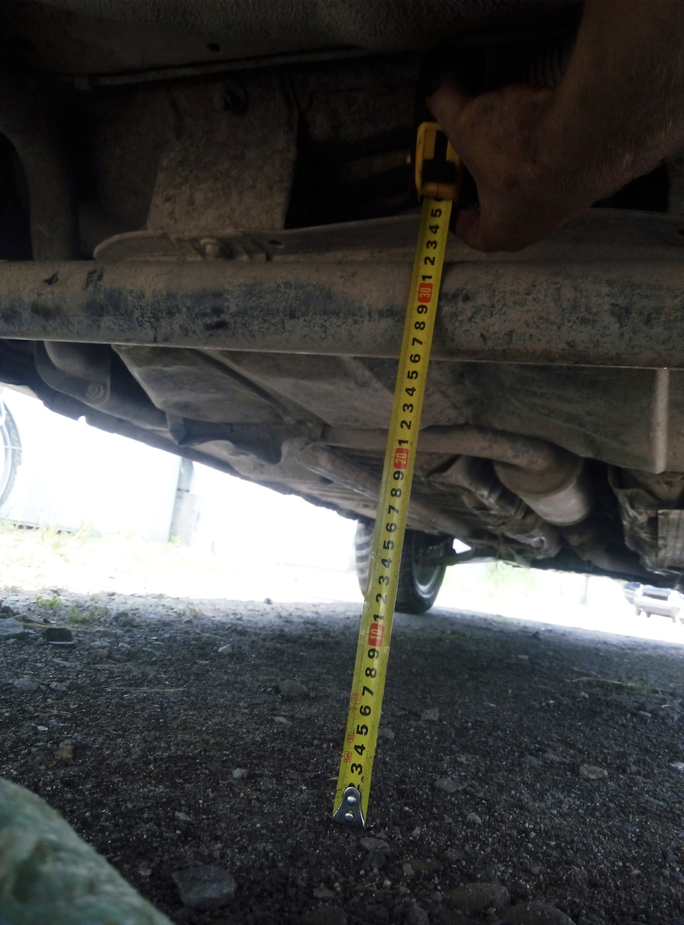

Dyusha, По клиренсу, штатные колеса были 175/75/13 (Диаметр 593 мм) а стали 195/65/15 (Диаметр 635 мм) + пружины на виток больше + 2 комплекта проставок по 18 мм. (раньше был один, но после лебедки машина просела, и поставил еще один) к шрусам не давно смотрел, все ок, ход подвески спериди не критичный, а вот сзади уже не хватает стоек (если розгружен и пневмобалони накачаны) да, зад тоже получил большие колеса, большие пружины и двойной комплект проставок...

Вы меня не совсем поняли.
При лифте должна сохраняться величина хода подвески. Ну реально, когда ход подвески очень большой, то можно чем то небольшим пожертвовать - но это не наш случай. Величина хода подвески пузотерки для дорог примерно равна удвоенному ходу подвески вверх или вниз, а вот для джипа только одинарному ходу, т.к. все перемещение идет только вниз.
Величину хода подвески легко рассчитать зная горизонтальный ход внутреннего ШРУСа и длину палки привода. Я смотрел по 2108 - горизонтальный ход очень маленький, а для Ланоса наверное и меньше. Чтобы получить приличный ход подвески нужно использовать как минимум внутренние ШРУСы от Нивы, а на Ланос они точно не прокатят.
А так, как Вы делаете, - ничего не достигнете.
