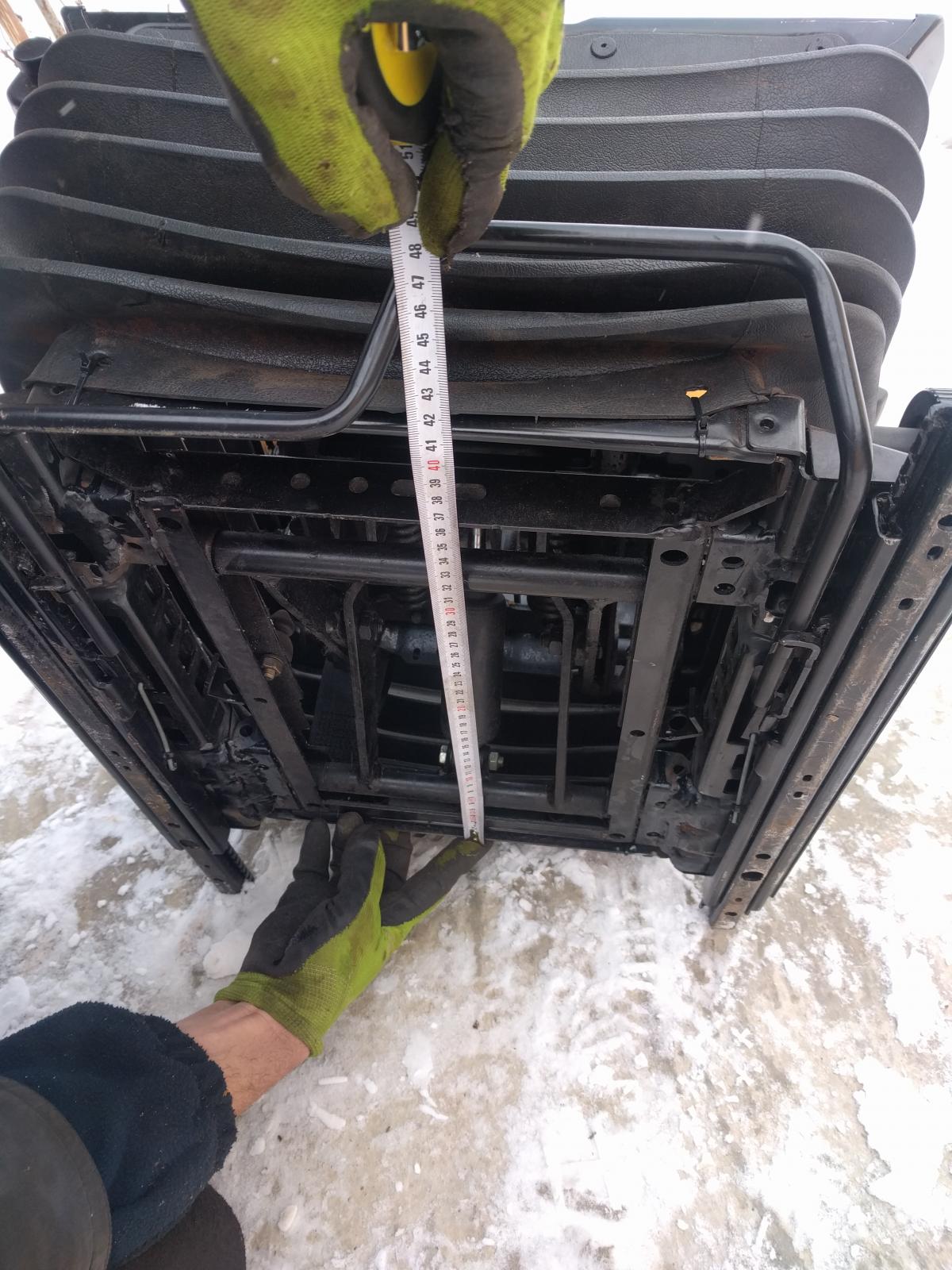

Подвеска Самурая оказалась достаточно жесткой, нужно было решение для смягчения нагрузки на позвоночник. Для этого на разборке приобрели механизм амортизации сидений от фур.
Высота самого механизма около 18 см, если на него сесть, то она сразу уменьшается еще на пару сантиметров. Кроме этого появляется возможность регулировать мягкость хода сиденья в широком диапазоне. После установки, будет ясно, насколько это подходящий вариант.

я поднял сиденье на 10 см и уже зеркало заднего вида мешает обзору.а тут сразу +18! Отпишитесь после эксперемента.тоже есть такая проблемма

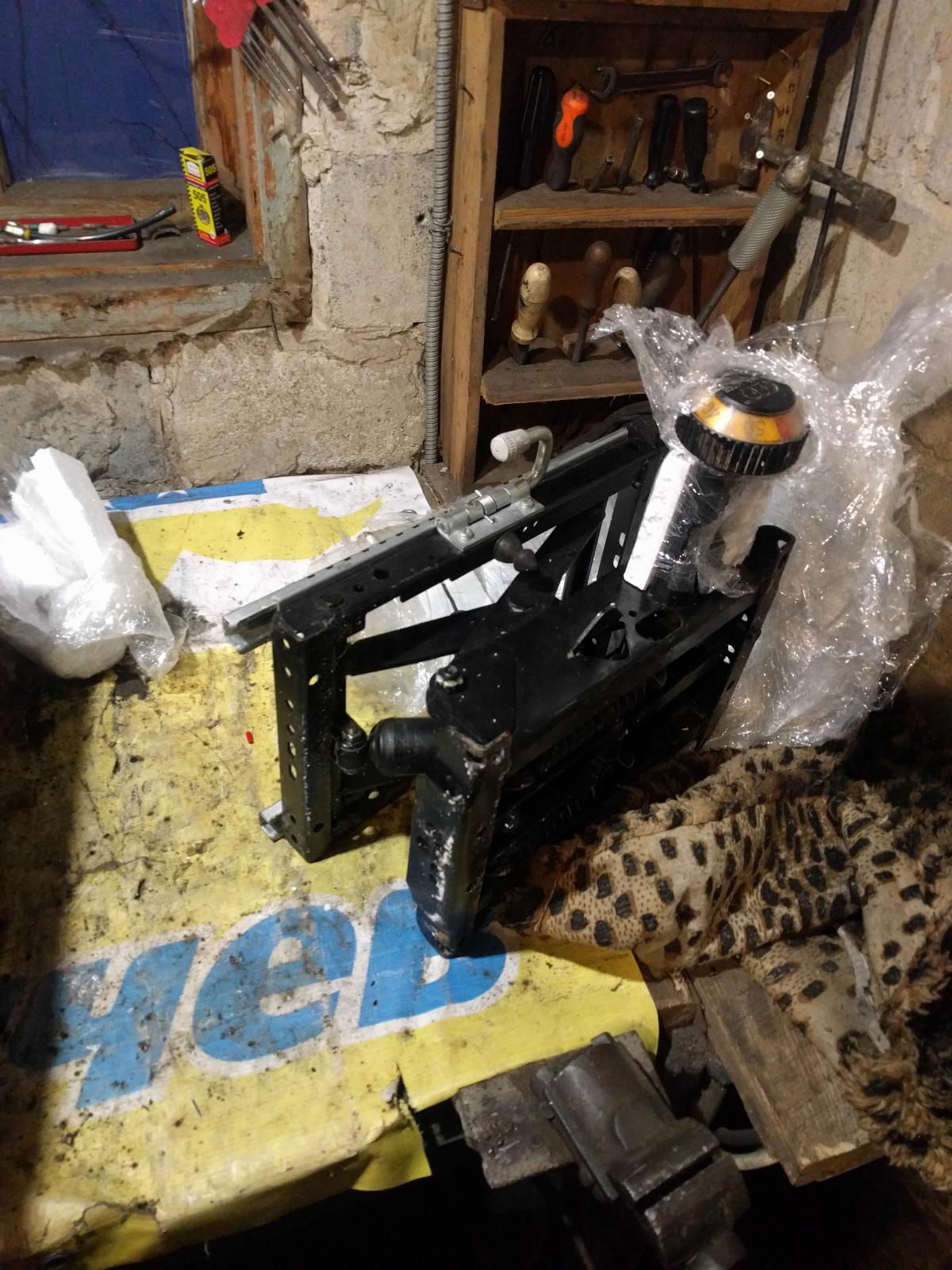

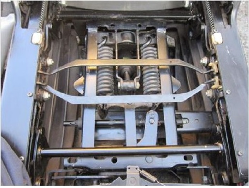

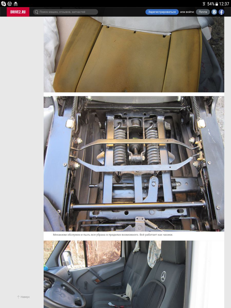

Відправлено 20 March 2018 - 19:35
Выбранный нами механизм достаточно компактен, как видно на фотографии, благодаря хитрой кинематики. Пружины работают в горизонтальной плоскости!, а не расположены вертикально под углом, что тебует пространства.
Со слов продавца, который специализируется именно на разборке и ремонте б/у механизмах аммортизации сидений, этот самый не высокий, из ему известных. Сказал, специально приберег для того, кто будет искать именно низкий. Предварительно приставляли механизм на нужное место, положили сверху задние складные сидения, получается, практически как в стоке. Но еще переделаем крепление к полу, посмотрим что получится.
По типу сидения еще не думали. С начала хотим получить окончательные посадочные размеры.

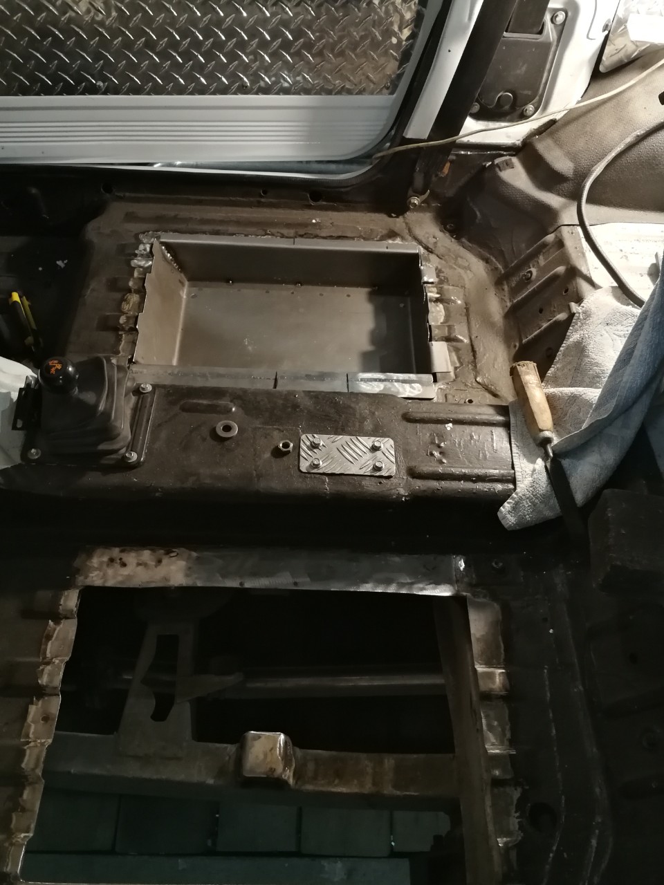

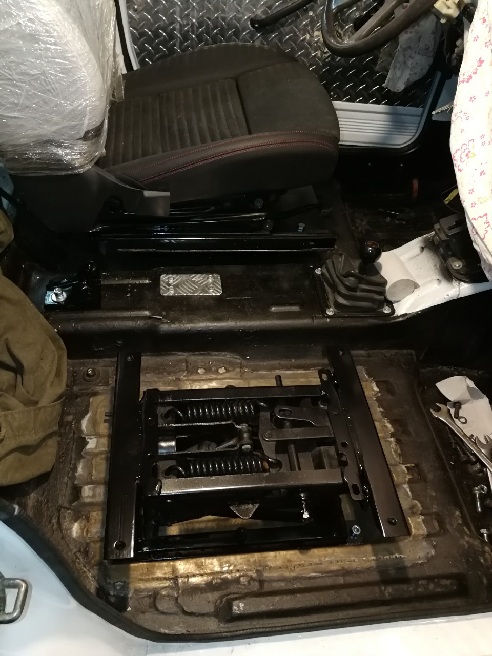

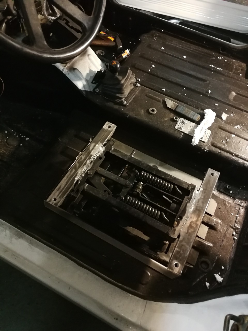

Відправлено 19 March 2019 - 12:06
Все-таки получилось высоковато.....
Пришлось....резать в полу дырки и вставлять корыта.....
Теперь механизм амортизации ушел ниже уровня пола....

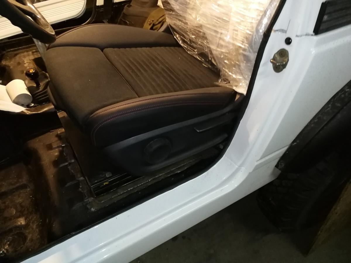

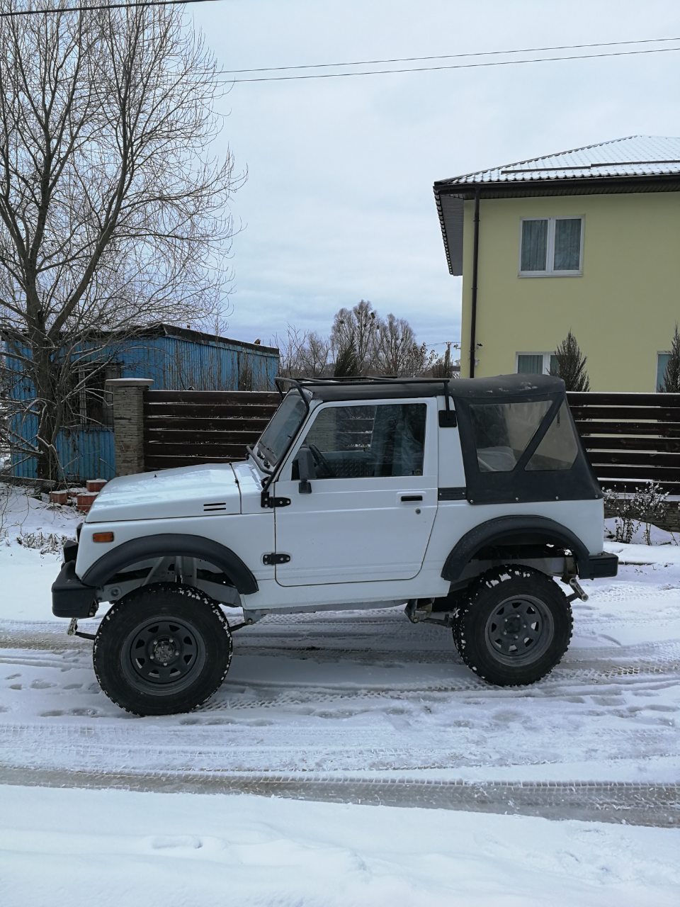

Відправлено 19 March 2019 - 18:53

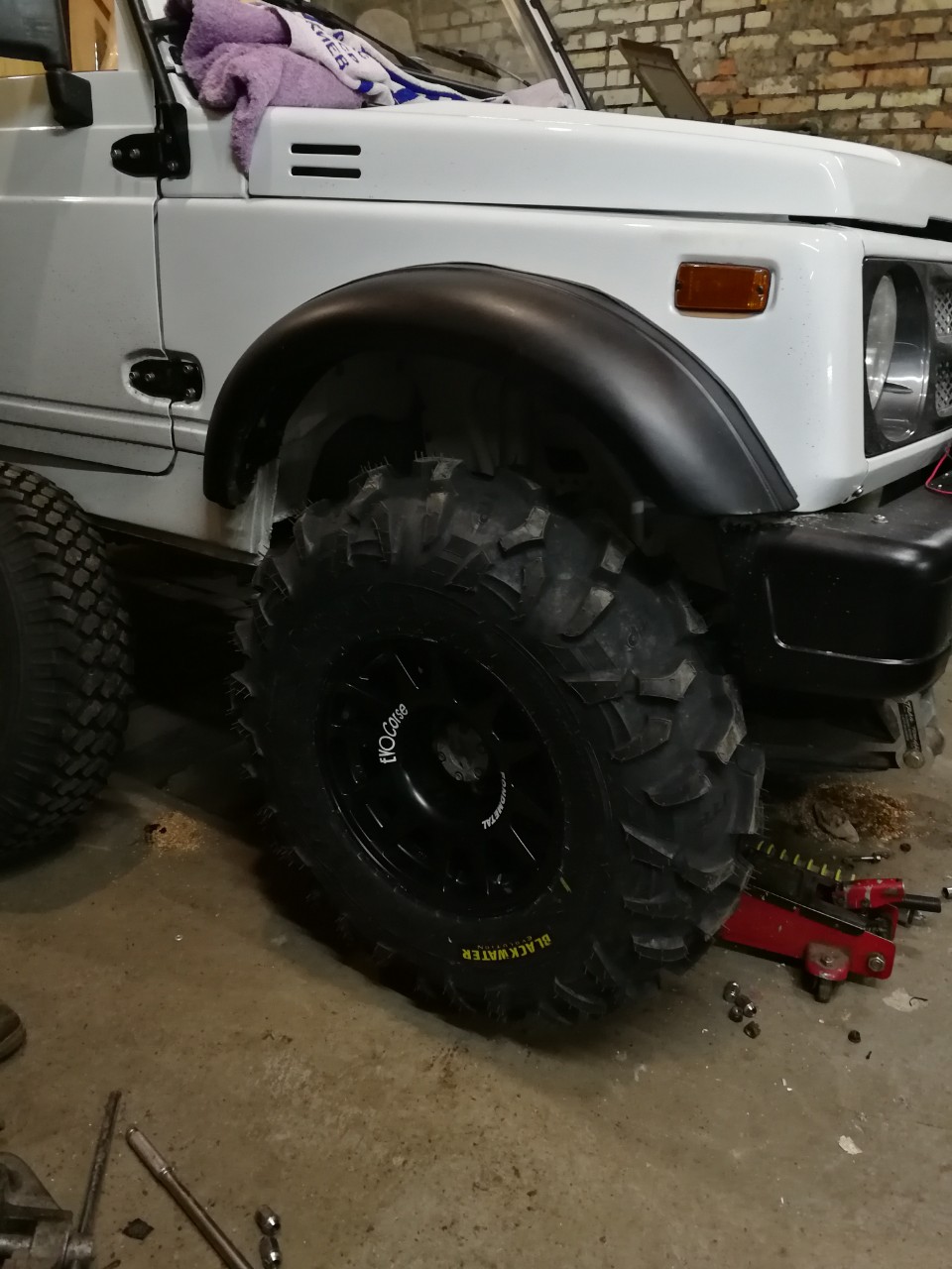

Получилось, сидение работает. Хотя втиснуть в Самурай....это нечто:
На 29-й резине нормально. Примеряем 32-ю, чуток надо подрезать.

Колеса от квадрика . А как они на машине поедут???????? .на квадре и утв их качают 10 psi.это 0.68 атмосферы. Максимальный пробег
5000км и это по бездору. По асфальту можно стиреть за 800 км
У меня на квадре за 6000 третий комплект . По асфальту не езжу вожу на лафете.
#51 ПОЗА САЙТОМ   zero
zero
  • Реєстрація: 13 Mar 2008
  • 169 повідомлень
Відправлено 19 March 2019 - 19:23
Да как бы все понятно.
32-е колеса от UTV. Специально выбраны именно такие. Потому что, по грузоподъемности полностью подходят. Потому, что Самурай весит как сайд. Значит и неровности эти покрышки глотают, и рулятся собранные вполне. В отличии от колес которые ставят на Самураи от больших жыпов. И вес покрышки никакой! А значит и трансмиссия не работает с перегрузом.
То есть, эти колеса на Самурае эксплуатироваться будут в соответствии с техническими условиями на эти колеса. Включая и давление.
Что же касается износа, так опять же, эти покрышки не предназначены для дорог общего пользования. Посему и ездить будет на них только на бездоре. Или на лафете.
Вообще то, для УТВ есть широкий спектр колес для любых дорожных условий. Так же пригодных и для асфальта. УТВ тоже машина себе....

Подумалось: в корытах для механизма сидений может скапливаться вода (это самая нижняя точка кузова) , возможно  стоит подумать о герметично закрывающейся пробке для слива воды
Повідомлення відредагував srgg: 24 March 2019 - 07:01
#53 ПОЗА САЙТОМ   faust
faust
  • Реєстрація: 28 Dec 2008
  • 2079 повідомлень
  • Авто: TLC80 1HZ
Відправлено 24 March 2019 - 08:59
