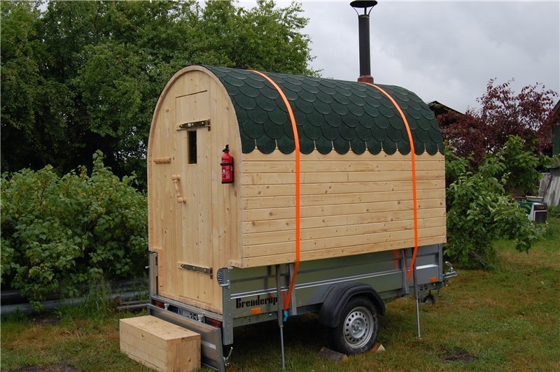

kupchak Славик, идея хорошая !
Тоже вынашивал подобную идею использования лафета грузоподъёмностью 2660 кг под разные цели (борта, тентовый кузов, съёмный модуль и пр.) на базе вот такой заготовки : https://www.offroadm...ный/?p=26614393
