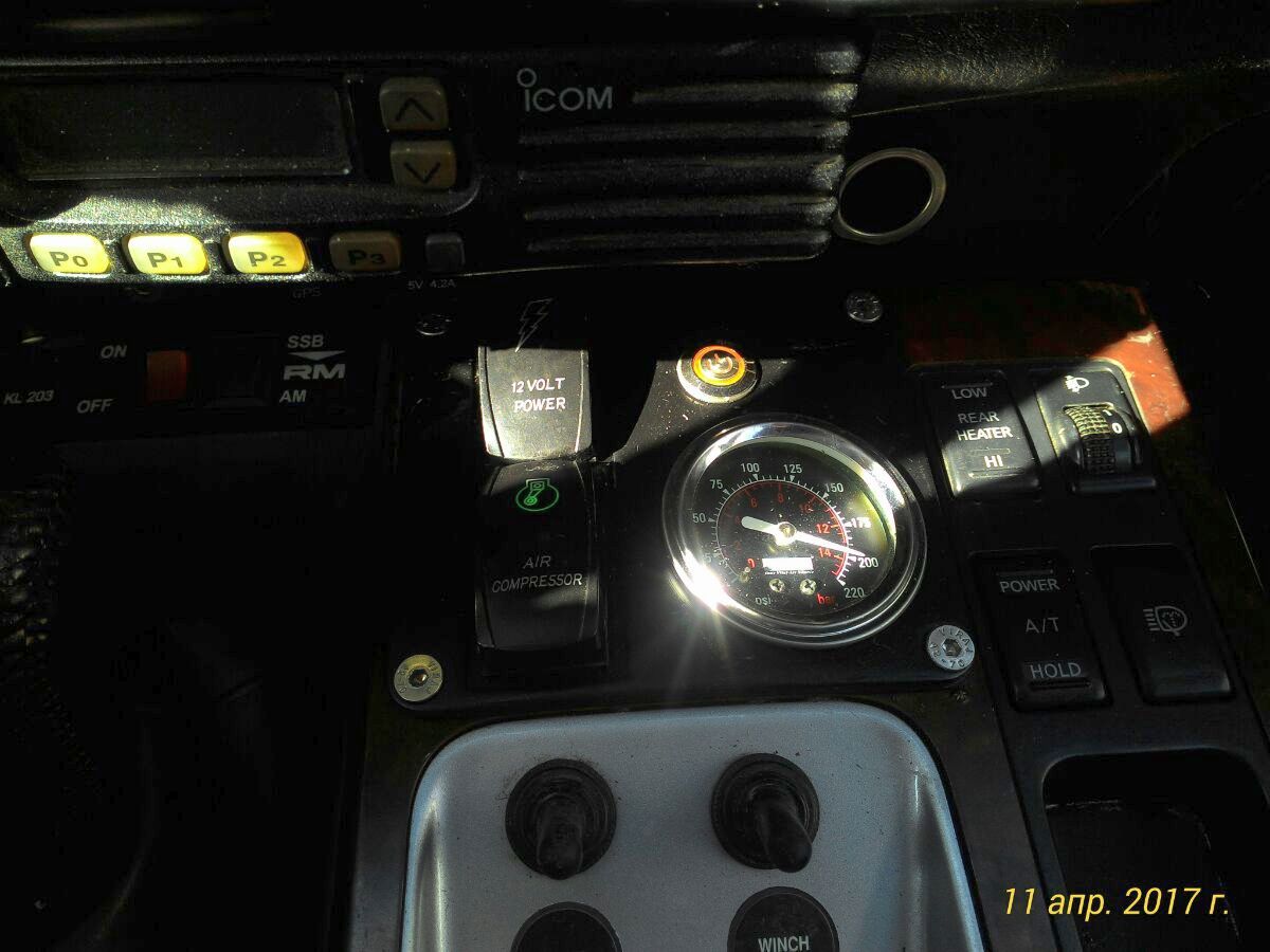

На сколько критично, сегодня заменил датчик в пневмосистеме компрессор-ресивер, вместо сгоревшего, он оказался на 14 атм.
Думаю не рванет ли система?
Какие мысли?

Ну так должен клапан-солатик сработать.
Но компессору будет тяко до выкл. маслать.

Vrubel Денис, зависит от того, на какое максимальное давление рассчитан ресивер (рванёт или нет), и до какого максимального давления качает компрессор (надует ли он вообще давление 14 атм / 205 psi в ресивер или нет).
Если сомнения по ресиверу, то посмотрите на разборках алюминиевые 5-ти литровые VAG на 16 атм от A8/Q7/Cayenne/Phaeton/Touareg.
Если компрессор рассчитан на максимальное давление 200 psi, а не на 220-250 psi, то однозначно менять датчик-реле.

ХЗ на сколько он расчитан. ресивер 20л от камаза.
Сереж ,так уже надуло. Компрессор Виаир 350 или 450...
Хожу с опаской поглядываю, думаю ресивер выдержит, а вот патрубки), ну посмотрим.до вечера)
Страшновато за фитинги браться)
Виаир 350/450 дуют до 150 psi, а 380/480 дуют до 200 psi...
А что за патрубки ? Если типа пластиковых трубок Camozzi, то там запаса с головой.
Правильный вопрос-сколько ему лет и когда в последний раз проходил госповерку???
Если рванет-мало не покажется,как минимум-стекла нафиг повылетают!

Таки лопнуло))), где еще не понял, вечером гляну)))

ресивер снаружи, естественно и ему 5 лет.

Лопнуло в классическом месте, под капотом со стороны турбины. Эксперемент продолжен, пол-дня пока нормально
