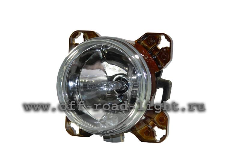

Відправлено 01 February 2008 - 15:06
Испробовал в боевых условиях свет. Светит!!! И очень здорово. Видно всё и везде (где надо). Жаль, фото забыл сделать.
Окончательный вариант компоновки.
1. Штатные фары снабжены лампами ксенона Hella и работают как ближний свет.
2. В радиаторную решётку врезаны модули Hella D 90мм Дальний свет с ксеноновыми лампами.
http://off-road-ligh...h...rt&Itemid=2
3. Люстра. Про неё я писал. Впереди две ксеноновые фары Халла close range с ближним заливающим светом, сзади и по бокам по две IPF тоже заливающие.
Все лампы допоптики по 65Вт. Излишняя нагрузка на генераторе не ощущается.
