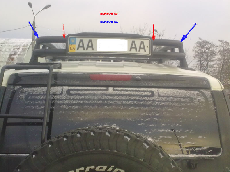

Возник вопрос..
Хочу установить задний рабочий свет,С мыслю запитать его в два положения
вкл- на на задний ход
вкл-принудительно
приобрел все же Wesem LKR5.24766 ссылаясь на вот это в самом начале темы.."Что же касается фирмы изготовителя, то я не вижу смысл переплачивать за Hella, хотя не могу не отметить, что «картинка» у Hella оказалась чуть покрасивее, чем у Wesem, опять же тяжело судить, т.к. изначально обе люстры были не в равных положениях. Но могу смело сказать, что фотографии сравнения Hella и Wesem представленные на сайте off-road-light полная фигня и ориентироваться исключительно на них не советую! Конечно при строительстве серьезной люстры, где деньги не важны, я рекомендую устанавливать Hella, не только из соображений «понтов», но в плане отношения цена/качество*результат Wesem одержал разгромную победу над Hella. "
Вопрос куда именно повесить ?
на прилагаемом фото возможные места для крепления..
подскажите как именно будет правильнее..
Вариант №2. И фары развернуть в стороны от оси авто, тогда будет хороший панорамный обзор.
Павел,а насколько их разворачивать?
я предполагал направить их строго назад относительно оси авто..

Я себе настраивал "строго на глаз" ну приблизительно градусов 20-30 от оси и градусов 10 вниз, приблизительно.
ок..понял..значит так и "на глаз" буду и я выставлять..
Спасибо! ^_^
вкл-принудительно
по включению будет удобно, но кнопок тоётовских нет таких.
вариант №2 однозначно!
у меня же одна фара - поэтому и прямоугольная Хела была выбрана.
настраивать - конечно на глаз! (Хелла стоит вертикально :) )

Мое мнене - зачем сзади вообще дорогой свет, сзади вполне справятся обычные бюджетные противотуманки с круговым рассеивающим светом, лишь бы в них вода не затекатекала. Настройка в осоновном только по вертикали - понараму даст сам рассеиватель противотуманки, дальность для движения задом вообще не критерий.
Мое мнение по месту установки на фото: примерно в районе точки один, но немного разнести к углам багажника. Причем особо важно чтобы корпуса фар не выступали за периметр багажника ни сверьху ни по бокам. Это главное для сохранности самих фар от ударов об ветки во время движения (именно поэтому не подходит вариант 2).

...именно поэтому не подходит вариант 2...
при варианте №2 минимально засвечивается запаска! :)

"особо важно чтобы корпуса фар не выступали за периметр багажника ни сверху ни по бокам."
Виталий,я не совсем понял про "сверху выступали"?на трубу хочу садить(на багажник) их..а как иначе??
ну в смысле вверх, наверное.
поэтому прямоугольные предпочтительней
да ну..разве такая большая разница в высоте фар будет?

Имеется ввиду,очевидно, что сама фара должна прятаться за трубы багажника. Для того что бы ветками не сбило фару. Я у себя именно так и сделал, правда пришлось изготовить доп. кронштейн.
за трубы не получится...можно за под лицо..за нижнюю трубу ..но фара может потерять возможность регулировки угла..ну разве что с дополнительными креплениями ..но уж больно эти крепления будут/должны выступать..
