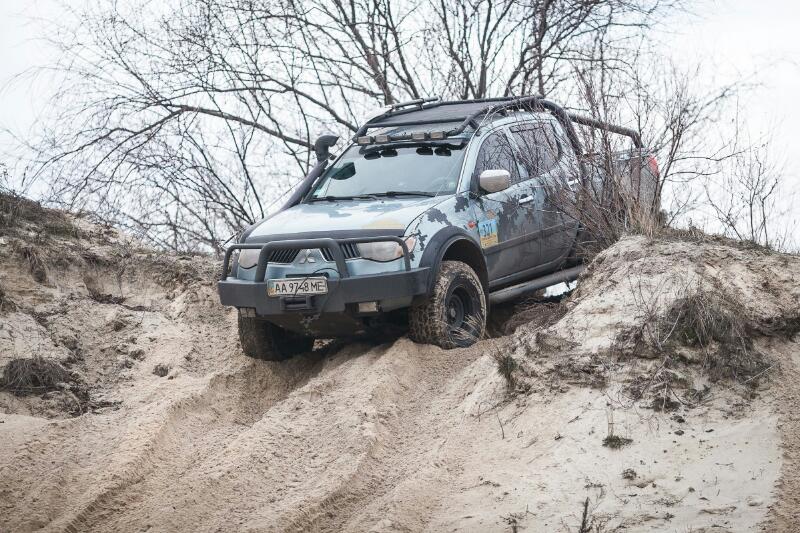

Я себе из нержавейки сделал, тросик кажись 7мм.
Капот открывается без проблем.

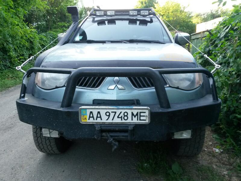

Я себе из нержавейки сделал, тросик кажись 7мм.Капот открывается без проблем.
Трос у Вас жестко закреплён между силовиком иэкспедиционником или через пружины?
Ещё вопрос по конструктиву. Встречал крепление троса не к бамперу, а к крылу, как на фото. Плюсы, трос натянут между частями кузова, не между кузовом и рамой, которые находятся в движении относительно друг друга и трос соответственно не провисает и не тянет кузов при движении по переселенке. Минус в ненадежности места крепления к крылу, кто что думает
При таком креплении есть шанс изувечить крыло и лонжерон. Крепите к бамперу. Пружины не нужны. Трос достаточно играет сам по себе.

Отправлено 25 September 2016 - 19:45
При таком способе крепления, хорошая ветка изуродует и крыло и капот (
Тоже к такой мысли склоняюсь, больше вреда чем пользы
На бампере изначально нет очков, наверное придётся стойки делать
