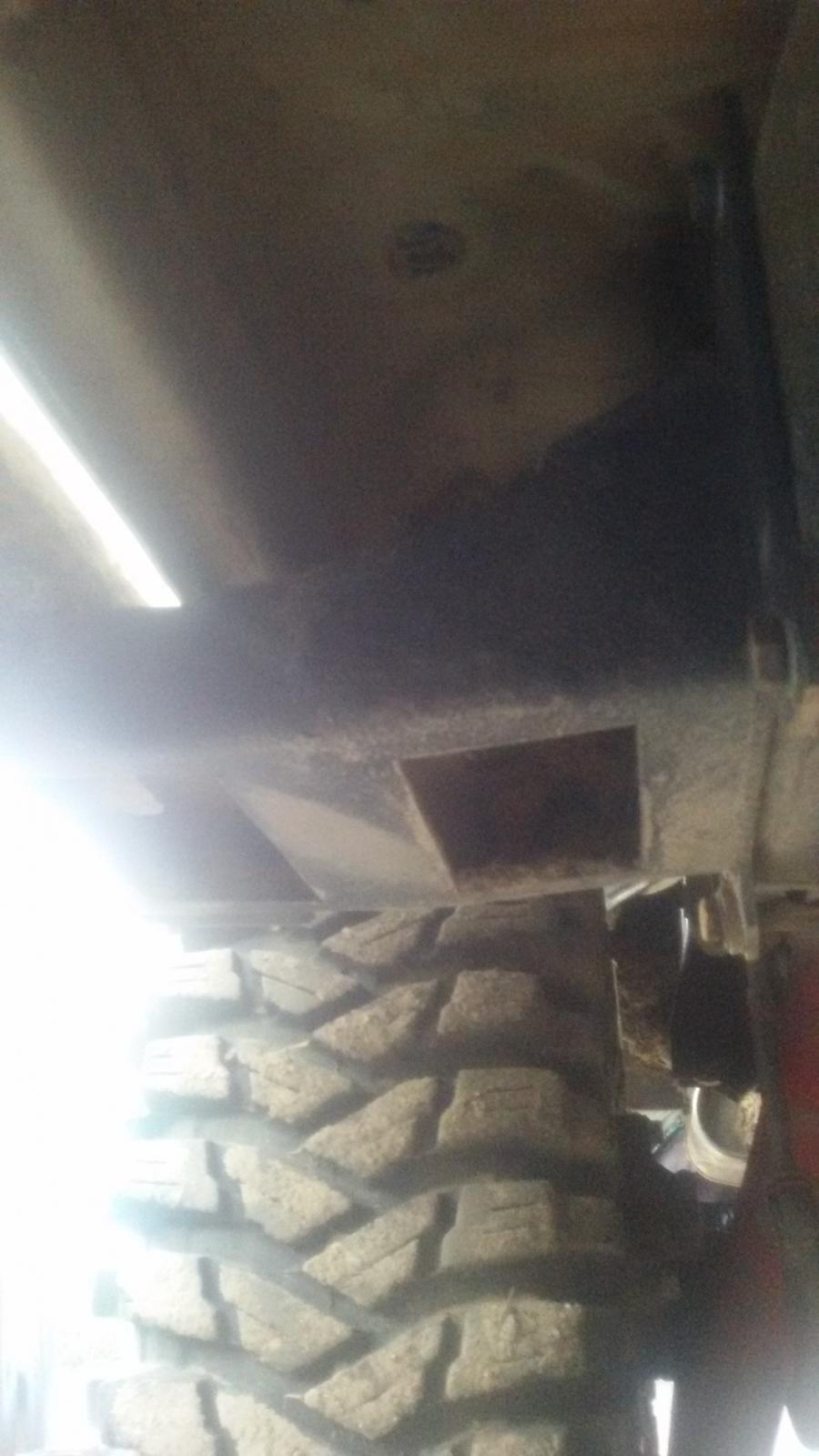

Привіт. Ось кілька фоток, може завтра знайду докладніші:med_gallery_35388_2009_2322866.jpg
Мають бути також заготовки пластин для кріплення задніх кронштейнів до рами.

Привет! Интересная конструкция. Андрей, я правильно увидел, кронштейн соединяет левый и правый порог вместе с рамой? Он сплошной? Если да, то как организовано крепление кронштейна внутри рамы. Такого решения ещё не видел, если кронштейн сплошной, должно быть очень крепко и для рамы хорошо, меньше нагрузка на кручение. Спасибо!
#8 ВНЕ САЙТА   Artsmith
Artsmith
  • Регистрация: 06 Feb 2013
  • 1282 сообщений
  • Авто: Vitara, SJ413
  • Имя:Андрій
  • Город:Ивано-Франковск
Отправлено 08 September 2016 - 22:13
Передний - сплошная траверса, изготовлена из 2 -х слоев профильной трубы (40х40/4 и 40х25/4) крепится на место крепления пластиковой защиты , траверсы раздатки и хомутами поверх рамы. Поднимали джеком сразу одну сторону 105-ки. Может завтра найду фотки деталей на фотике.

То есть траверса снимается и вместо неё ставится кронштейн, а сверху пластины скрепляется болтом? Очень интересное решение, а сзади я так понимаю крепления раздельные с пластинами по обеим сторонам рамы, правильно? Ну и по возможности интересно было бы конечно увидеть дополнительные фотки

Кронштейн ставиться паралельно траверсе, там как-раз есть 40 мм места. Задние раздельные, осталось у меня 2 пластины готовых.

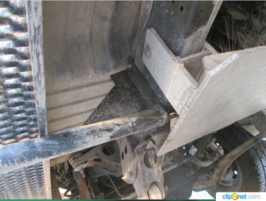

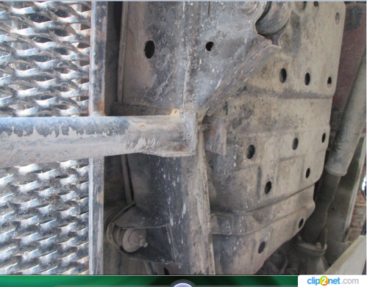

Всем добрый день! Решил изготовить себе силовые пороги на ТЛК 105, поделитесь, кто делал нюансами конструкции, исходя из опыта эксплуатации. Какая конструкция креплений, слабые места и т.п. Всем отозвавшимся заранее спасибо!
Нормальное желание для мужика с руками их запачкать.
Все в них просто,тут видно.На фото 80-ка Деда.
Размеры-зазоры "подрегулируешь" по месту.
На последней видны шрамы от горных каменюк,так,что не только хайждек этой конструкции не страшен.
Успеха.

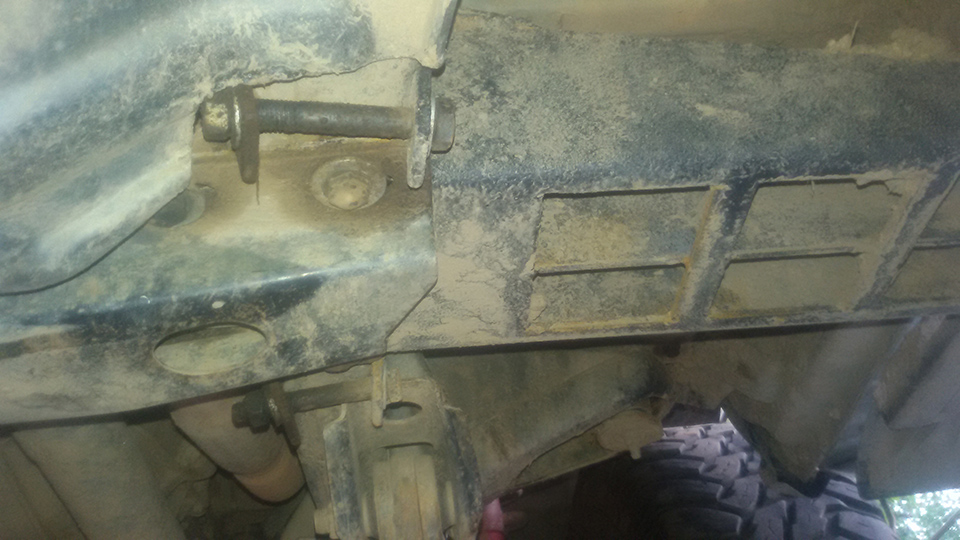

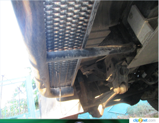

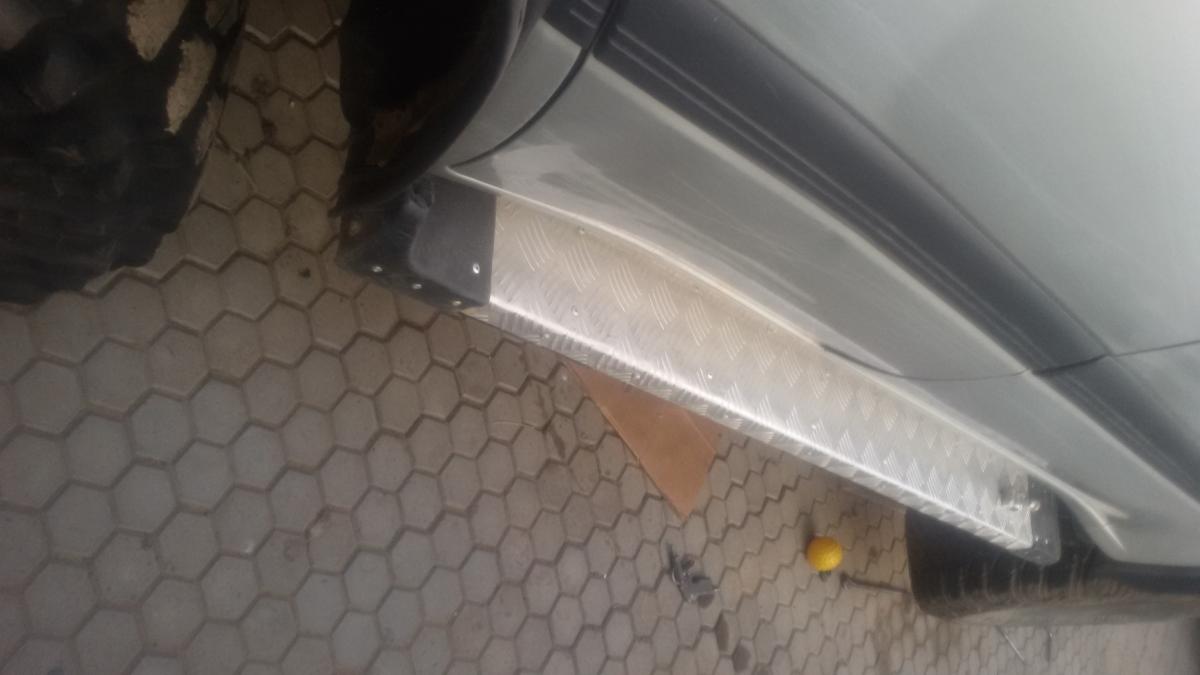

Мне кажется что дополнительная траверса это лишний вес для машины,с нагрузкой на кручение прекрасно справляется траверса под коробкой.
У меня опора подножки заходит между рамой и траверсой и стягивается четырьмя болтами и двумя пластинами по бокам.
На опоры приварены две трубы 40*40 и 40*25,сверху обшил рефленой жестью и на торцы прикрутил пластиковый накладки от родных подножек.
Завтра,если интересно,выложу фото.

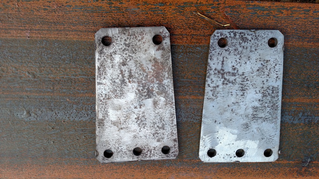

Пластины для задних кронштейнов:
Да, в принципе это стандартное решение. Фото конечно интересны

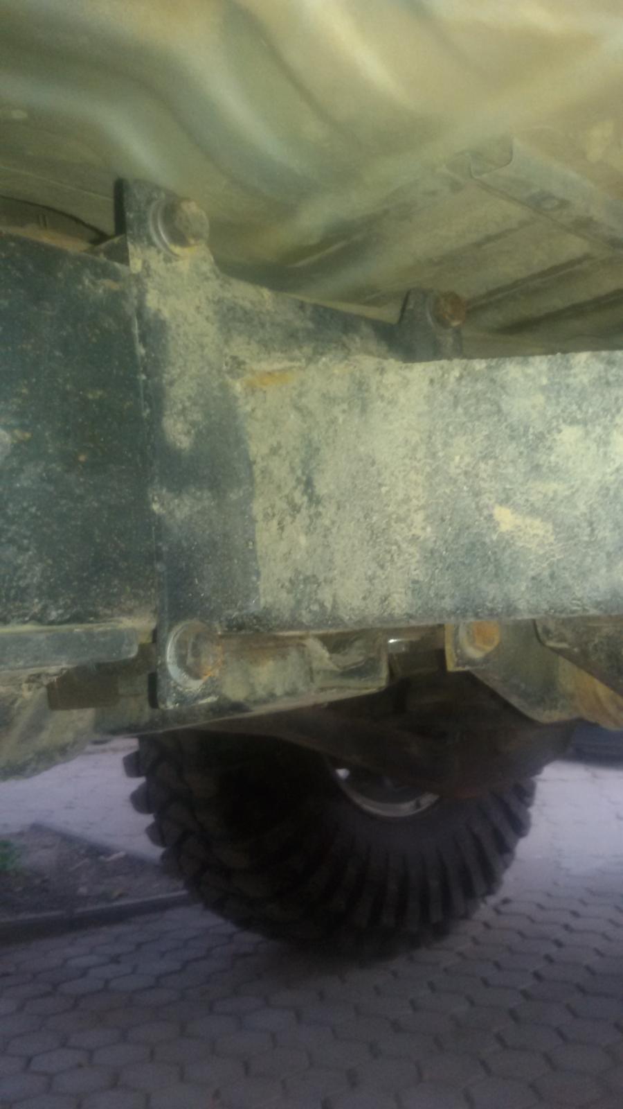

Спасибо за фото Андрей! Понравился мощный профиль у креплений
