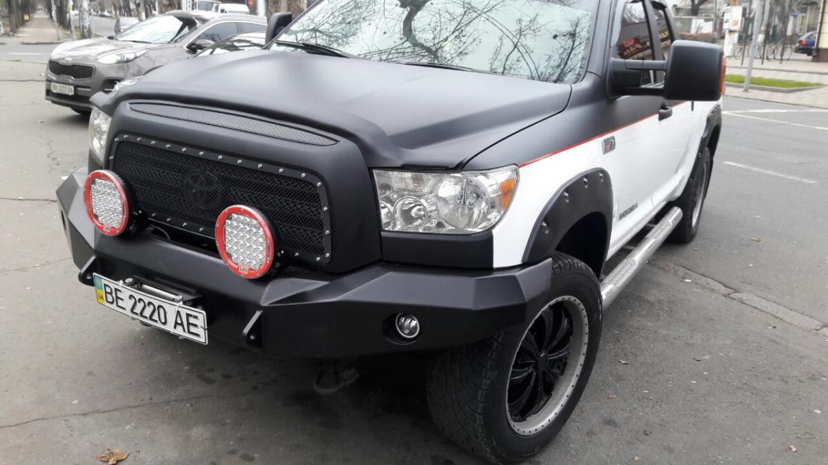

#77 zakraysveta
zakraysveta
  • Регистрация: 15 Apr 2011
  • 967 сообщений
  • Авто: Rubicon JL
  • Город:Ванкувер
Отправлено 05 January 2017 - 23:45
http://lunohod.com.u...ods.php?id=1224[/url]
С ними кто-то сталкивался?
Делали совсем недавно на тундру. Качество хорошее. По срокам 3-4 недели. Присутствие машины обязательно
Так же делали у Володи "трофистайл" Харьков и бампер и защиту, тоже алюминий. На fj ей можно без машины. По срокам чуть дольше. Качество хорошее
