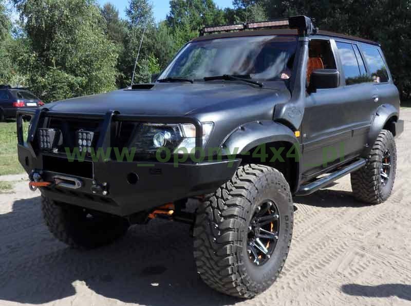

Я столкнулся с проблемой выбора высоты лифта. Перечитал кучу информации на форумах и конкретно что делать так и не понял. У меня патрол Y61, 3.0td, АКПП, 2006 г. Приобрел его недавно для активного отдыха (рыбалка, охота, бездорожье, снег :), просто покататься иногда по городу под настроение. Хочу поработать над этим красавцем. Вот перечень того что я хочу сделать:
1. Лифт 3-4" (не боди), думаю все же 4" (рассматриваю пока ironman) с установкой всего дополнительного оборудования под этот лифт. Я считаю, нужно делать правильно, как рекомендует изготовитель. Только не понятно какого выбрать изготовителя оптимально по цене-качеству. Не знаю что нужно еще кроме пружин и амортизаторов. Подскажите как правильно выбрать необходимое оборудование.
2. Бампер передний с лебедкой и задний бампер с калиткой под колесо (чтобы дверь не провисала от 35 колеса)
3.Шноркель
4.Колеса 35 на 16 дисках (вот только не понятно какой диск выбрать по вылету и по модели, мне черные нужны, по резине думаю cooper ставить 315/75/16)
5.Расширители арок (как у авто на фото с сайта Польского изготовителя)
6.Полная перекраска авто раптором в цвет темный хаки и шумоизоляция :)
7.Чип-тюнинг
8.Если будет после чип тюнинга необходимо (не будет хватать мощности для 35 колес на низких оборотах) то поменять главные пары 4.88 (только не знаю где их купить и какого производителя.
Сегодня я заказал бампера п.2, шноркель п.3, решил вопрос с полной разборкой и покраской п.6, а все остальное мне пока не понятно. Подскажите как правильно все сделать
P.S. вот примерно такие арки как на фото (только это на дорестайлинговой моделе, а у меня рестайлинговый). Какая высота лифта на фото, диски как называются, и размер резины? Фото взял с польского сайта.

Правильні плани)а саме головне, спочатку зробіть всьо шо задумали, а потім пхайте в болото)по ходовій я за Оме, чув багато відгуків шо краще айронмена.сам на оме катають то задоволений.

Я за лифт 4...
Чтоб не резать арки....
Зa OME....
А интересующие тебя пары, можешь взять у Димы.....

Лифт 2-3" и легкая резка арок.
Производитель не ниже OME.
Ironman ходит намного меньше.
Вместо чип-тюнинга, меняйте главные пары.
Главные пары - Nitro Gear.
Диски с отрицательным вылетом, не меньше -19
