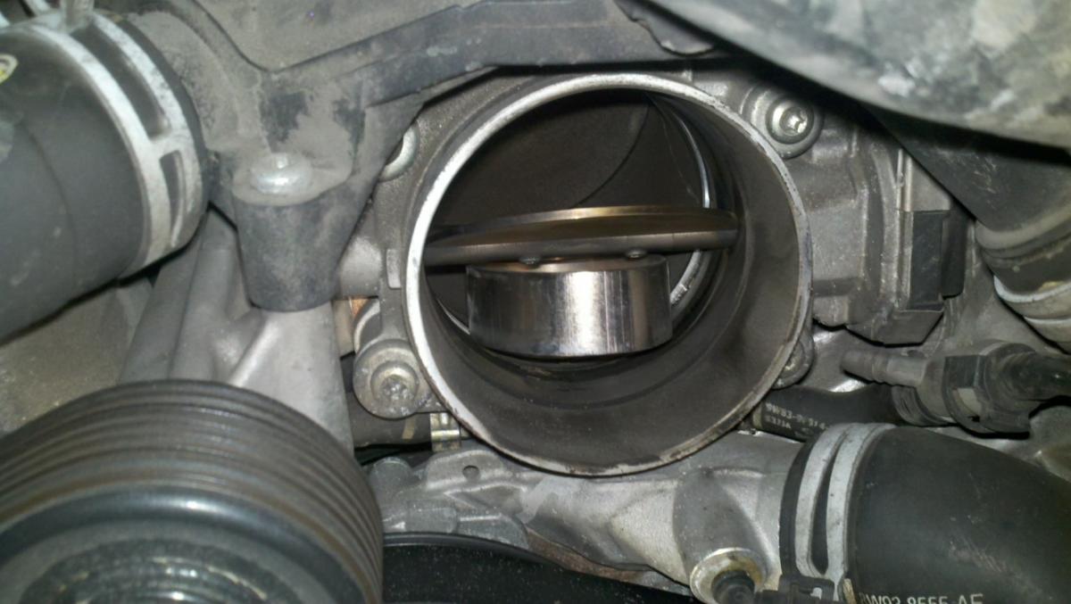

Взял потестить блютузную ELM327,   поставил на телефон OBD Car doctor, и в тот же день представилась возможность испытать в деле- приехал range rover 2014 5.0L со светящейся лампочкой ошибки двигателя. Сам двигатель держал обороты раскручиваясь от полутора до двух тысяч об/мин и на педаль газа не реагировал.
 ELM считал ошибку привода дроссельной заслонки, и вотчто показало вскрытие: металлическое кольцо усилителя впускного патрубка каким-то образом слетело со своего места и застряло под осью заслонки...
 Извлек, установил на место, обжал во избежание:) Счастливого пути!
