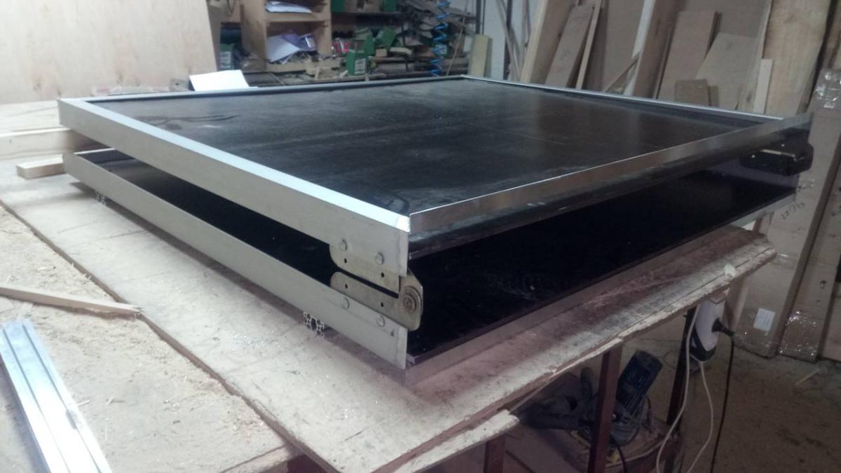

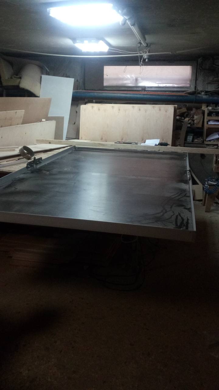

#58 samod
samod
  • Реєстрація: 05 Feb 2015
  • 123 повідомлень
  • Авто: варвара
Відправлено 05 April 2018 - 07:47
озадачился и я вопросом палатки на крышу...
давненько посматривал на вариант овер зоне , долго ходил вокруг да около ... на днях таки купил алюминий и начал собирать палатку... вот что получилось в набросках  0-02-04-a5ce7395a2f201365f03c3b21360ff3670c4994c7ccf9ec3f9a9d79eca5f66b5_full.jpg
  • СТАЛКЕР і Timofeevich це подобається

  • Timofeevich це подобається
#60 Timofeevich
  • Реєстрація: 05 Dec 2013
  • 4067 повідомлень
Відправлено 05 April 2018 - 10:35
давненько посматривал на вариант овер зоне , долго ходил вокруг да около ... на днях таки купил алюминий и начал собирать палатку... вот что получилось в набросках  attachicon.gif0-02-04-a5ce7395a2f201365f03c3b21360ff3670c4994c7ccf9ec3f9a9d79eca5f66b5_full.jpg
attachicon.gif0-02-04-972f2a54bea8653bd0c4a81dc887e30149bbb85e13fefc25f1d96673728742ac_full.jpg
samod Александр, приветствую !
Что собираетесь класть между матрасом и полом палатки для борьбы с конденсатом ?
Я для James Baroud Horizon Vision взял Anti-Condensation Mat, типа такого :
280758632_grande.jpg?v=1490635177
380348288_grande.jpg?v=1490635179
Если место позволяет, то лучше конечно поставить вот такие пружины :
